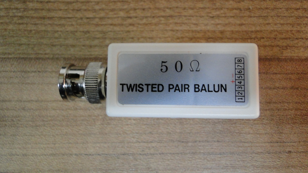

Gast #4477449
GNDR schrieb:
> ich möchte den Ausgang aus einem Ladungsverstärker (BNC-Anschluss, 50
> Ohm) neben dem eigentlichen Aufzeichnungssystem (BNC-Anschluss) auch in
> mein Messsystem (Messkarte mit Sub-D, 200 Ohm) einbinden und habe daher
> folgende Fragen zum Thema Impedanzanpassung.
Hallo, dafür gibt es fertige Baluns.
z.B.:
http://www.bilder-hochladen.net/show/ec6bbb8ce4
Sowas kann man auch selbst herstellen indem man einen Ringkern im
Verhältnis 1:4 wickelt. Nichts ist einfacher als das.
Gast #4490868
Hallo Zusammen,
erstmal vielen Dank für die Rückmeldungen und Entschuldigung, dass ich
erst jetzt antworte, da ich keine Emailbenachrichtigung erhalten habe,
schaue ich erst jetzt wieder vorbei...

Was mich jetzt etwas verwirrt, ist es aus Eurer Sicht jetzt ein
Anpasselement notwendig und wenn ja, was würdet Ihr empfehlen?
heavybyte: Wo gibt es solche Baluns?
Wie sieht es aus Eurer Sicht mit den T-/Y-Glieder bzw. der Notwendigkeit
eines Splitters bei solchen Frequenzen aus?
