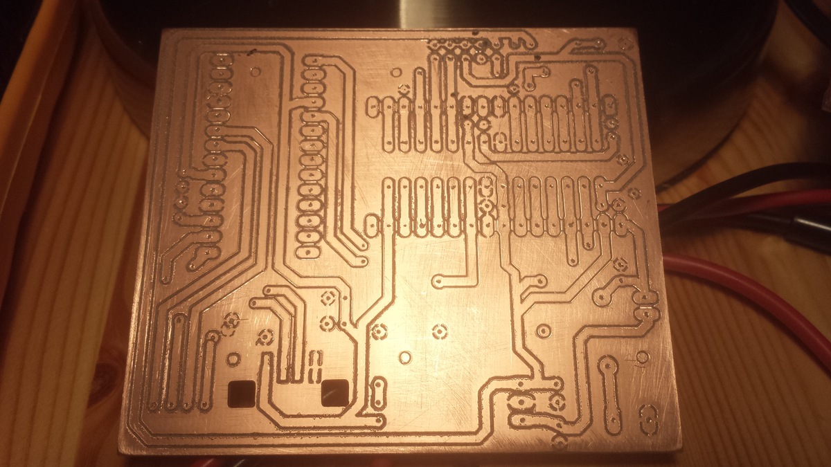

Ich hab nun meine ersten Gehversuche mit Eagle hinter mir meine erste
Schaltung gefräßt(schonmal Entschuldigung für den unübersichtlichen
Schaltplan).

Die Platine ist schon Fertig:) Wie gesagt die Platine ist gefräßt. Die
weiße Fläche stellt komplett alle Masseleitungen da. Die zwei offenen
Punkte sind lediglich eine Massebrücke.

Gast #4475983
Mess man die Spannung direkt am µC von VCC nach GND und AVCC nach GND.
Vielleicht sind diese Leitungen nicht korrekt angeschlossen.
Im Layout ist Pin 8 vom AVR (=GND) nicht angeschlossen. Und wo Pin 22
(der andere GND Anschluss) hin geht, ist nicht erkennbar.

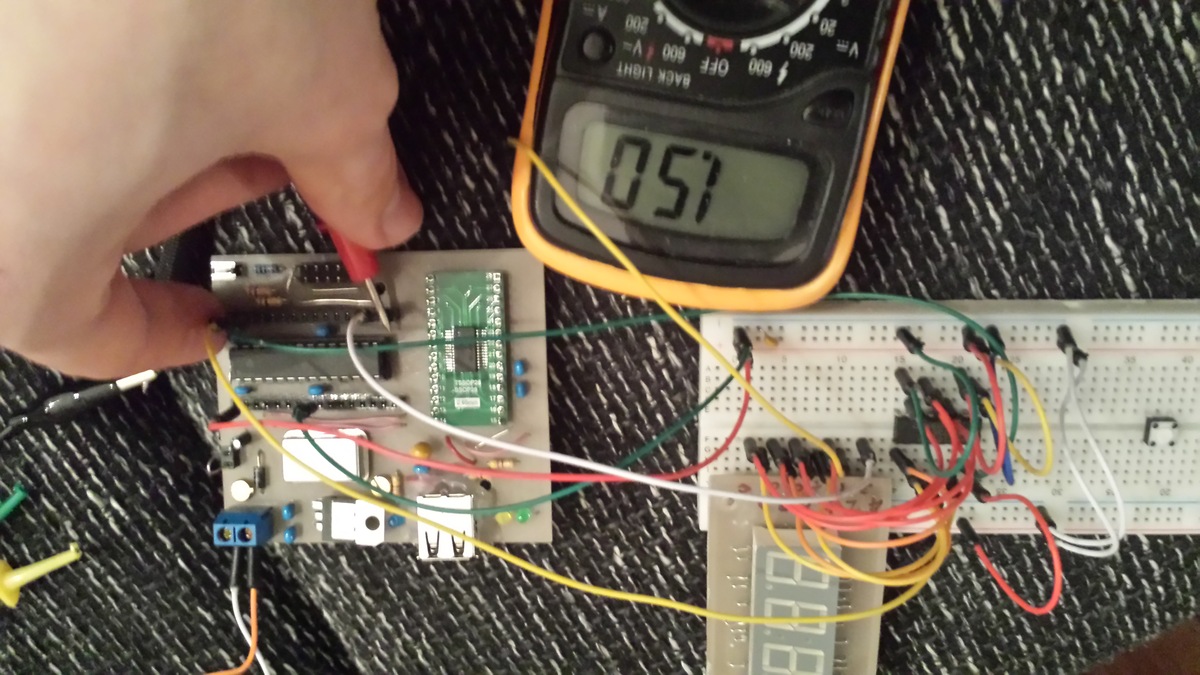

Auf dem ersten Bild die Ausgangsspannung von B1 wenn an B1 kein
Verbraucher angeschlossen ist.

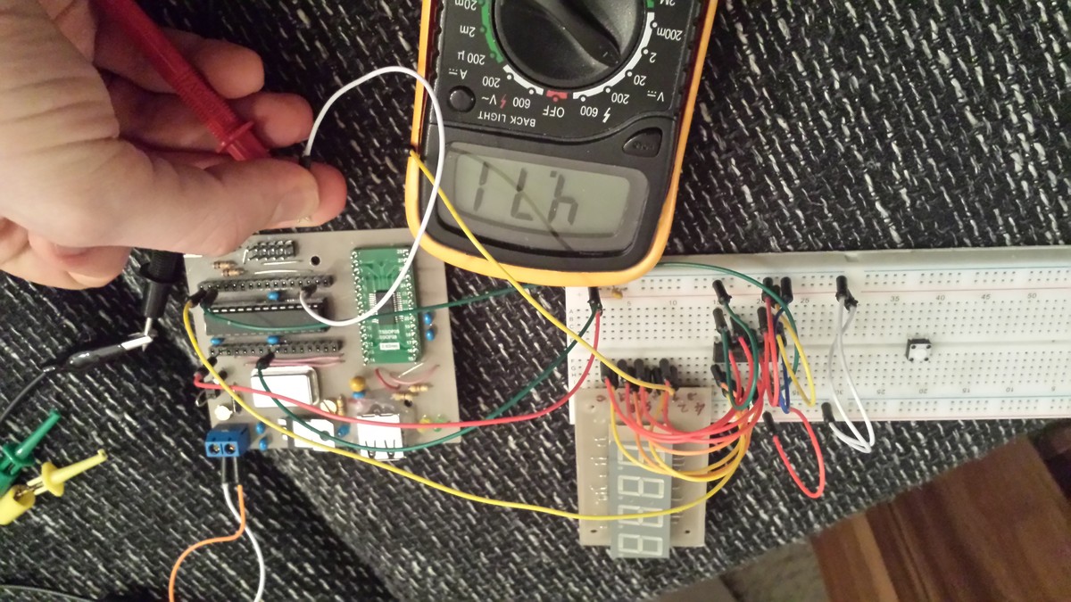

Auf dem zweiten Bild die Spannung wenn B1 unter Last an der Annode eines
Segments der 7 Segment Anzeige. (Kathoden werden über einen PCF8574
geshalten)
der Strom unter Last zwischen B1 und und der Anzeige ligt etwa bei 80µA.
Gast #4476717
(4,9V - 1,5V) / 80µA = 42500 Ohm
Die internen Pull-Up Widerstäne haben ungefähr 50k Ohm - na klingelt es?

Gast #4476738
Ja ich Rindvieh -.- ihr habt ja recht:P
mich wunderts nur warums auf dem anderen Board funktioniert hat.
Da hab ich wohl wieder irgendwas komisches zusammengesteckt:D
Aber vielen Dank für all die hilfe.
So hab ich wieder einiges dazu gelernt:D
