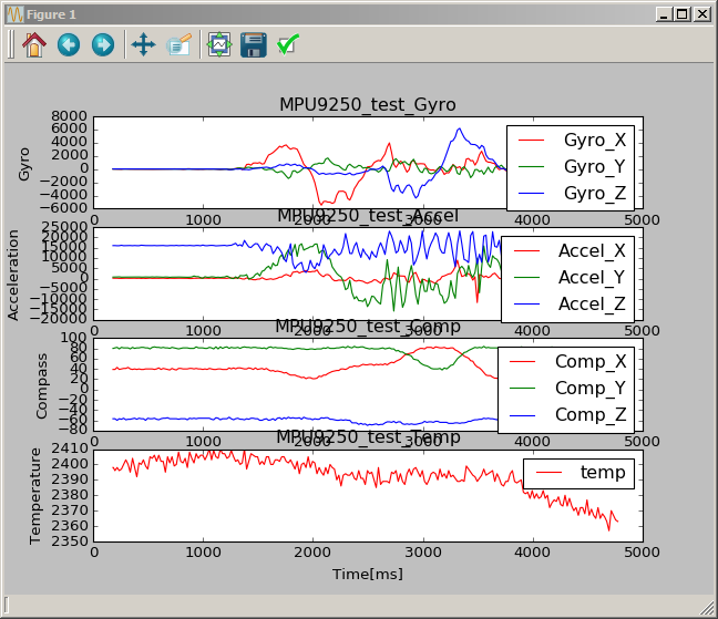

Ich habe Daten von einer IMU(MPU9250) in einer CSV Datei. Ein Plot von
den Daten habe ich schon hinbekommen(asbaufaehig, ich arbeite dran),
siehe Bild Istzustand.

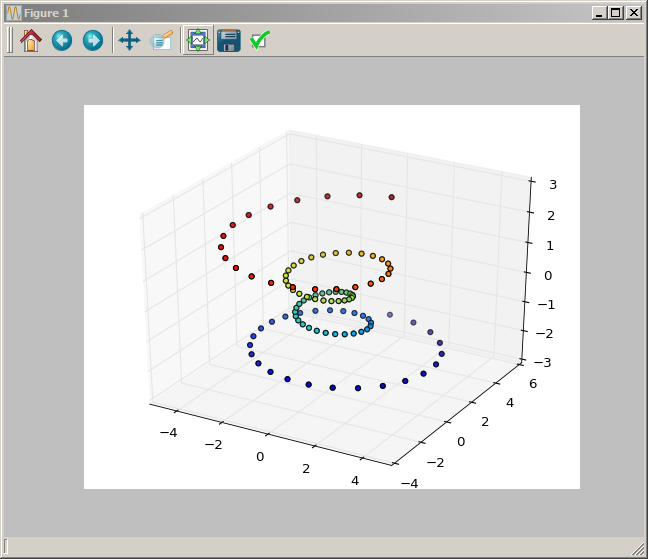

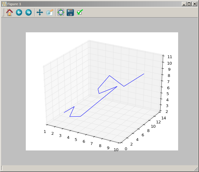

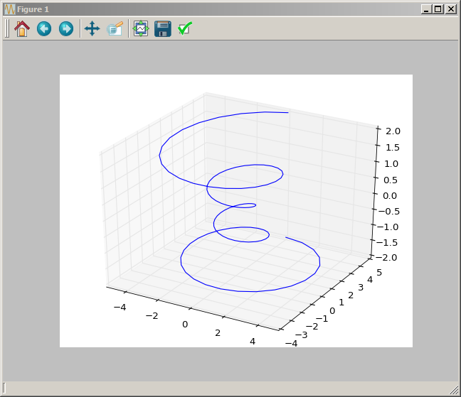

Mein naechstes Ziel, ist es die Daten so wie in den angehaengten Bildern
in 3D zu plotten, also als 3D Pfad, siehe Bilder Zielzustand. Und hier
komme ich irgendwie nicht weiter. Ich bin noch Python Neuling, deswegen
frage ich Euch.

Gast #4476653
Ok, du musst dich erstmal einlesen in das Thema. Sonst machen wir hier
eine Grundlagenvorlesung über technische Mechanik daraus :)
Grundsätzlich wirst du ohne Optimierungen und Filter nicht auskommen.
Ein irgendwie sinnvolles Bild kannst du sonst nicht erzeugen. Und die
Weginformation steckt in deinem Signal schon drin, denk mal drüber nach.
Das einzige was dir fehlt ist der Ausgangszustand. Da musst du eine
Annahme machen (IMU liegt ruhig auf dem Tisch).
