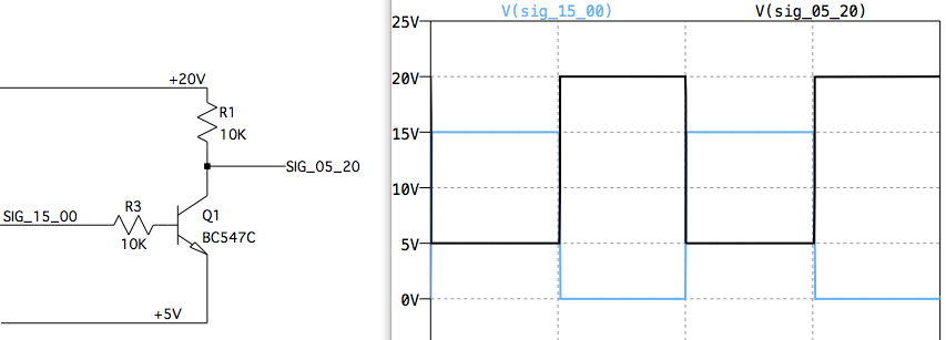

Hallo Forum,
ich bin neu hier und habe eine kleine Frage. Ich will mit dem Ausgang
einer Logik Schaltung ein BST-Varaktor steuern. Der Varaktor soll 5 bzw
20 V bekommen. Meine Logikausgang hat aber nur ~ 0/15V .
Ich habe bereits die Platine auf der ich einen Komparator mit 20V und
5V(statt ground) versorge. und mein 0/15V Logikout mit einer 10V
referenz vergleiche. Die Hoffnung war, dass 0V am Eingang auf Vss(5V)
und 15V am Eingang auf Vdd(20V) am Ausgang gezogen werden.
Leider ist der 0V Eingang scheinbar nicht erlaubt, da der Komparator ja
5V als Masse bekommen hat.
Gibt es andere ICs die von 0/15V auf 5/20V wandeln können? wäre schön
wenn es auch ein SOIC-8 Baustein gäbe, um meine platine nicht zu sehr zu
verunstalten oder ganz neu zu machen.
Level-shifter kann ich nicht einsetzen oder? gibt es Komperatoren die
(Vss-5V) am Eingang haben dürfen?
Vielen dank für eure Hilfe!!
traschel
(Firma: matzetronics) #4476755
Du kannst den Komparator mit 0 und 20V versorgen und seinen Ausgang per
Spannungsteiler oder Z-Diode auf 5V und 20V bringen. Der Ausgang des
Komparators schliesst dann einen Teil des Spannungsteiler gegen Masse
(5V) oder bleibt offen (20V).
Noch einfacher ist es, einen Pullup gegen 20V zu schalten, der eine 5,1V
Zenerdiode vorspannt.
+20--------------+
       Z-Di      |
EIN ---|>/|------+------->AUS 5-20V
0-15V
Ich weiss nicht, um was für Ströme es hier geht, aber für alles unter
50mA sollte das klappen - Pullup auf etwa 10-20mA bemessen.
Genau justieren könnte man das, wenn man statt der Z-Diode den TL431 mit
Spannungsteiler 1:1 betreibt, dann solten da ganz genau 5V abfallen.
