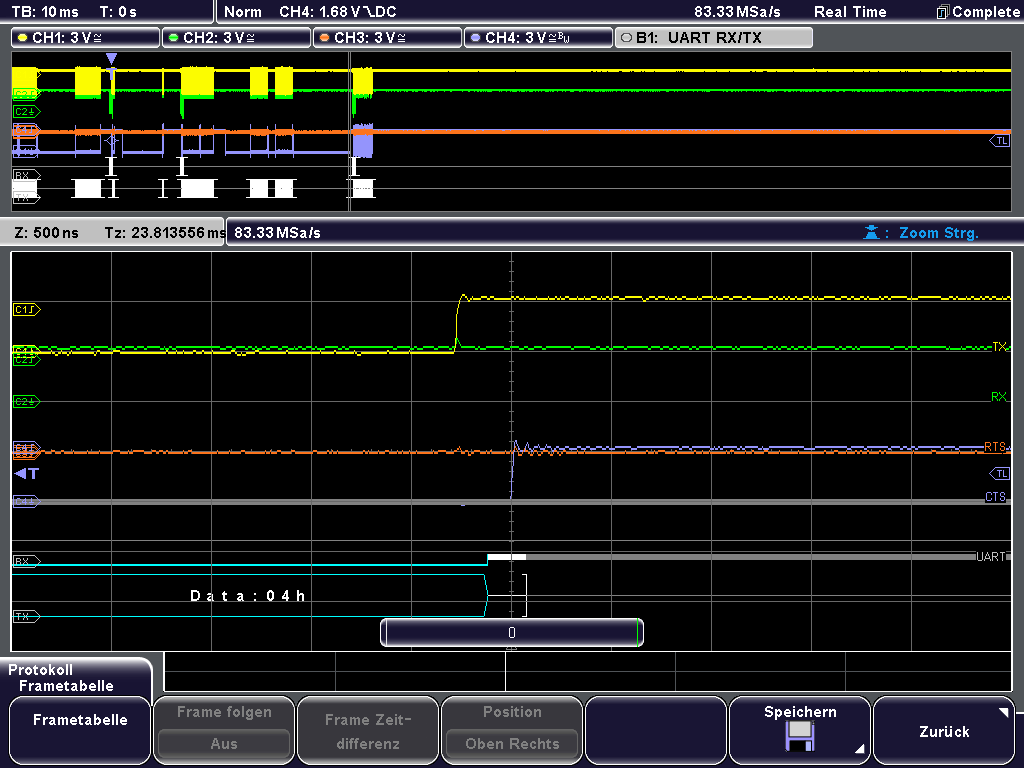

So besagte ein TypByte, dass der Header jetzt 2 Byte lang ist, aber es
werden 4 Byte angefordert. WAS ZUM?!
Ab jetzt Oszibilder!
Alle UART Signale sind so beschriftet wie am Gerät.
Also TXD: Gerät zu CPU und CTS ist RTS von der CPU
Hier funktionierts noch:
Schön zu sehen wie das TypByte kommt (04) und dann 2 Byte als Header
angefordert werden (0E, 04), danach die Payload.
Es ist auch das Gewackel am CTS zu sehen.
--Hierzu gehört Bild 001.png---

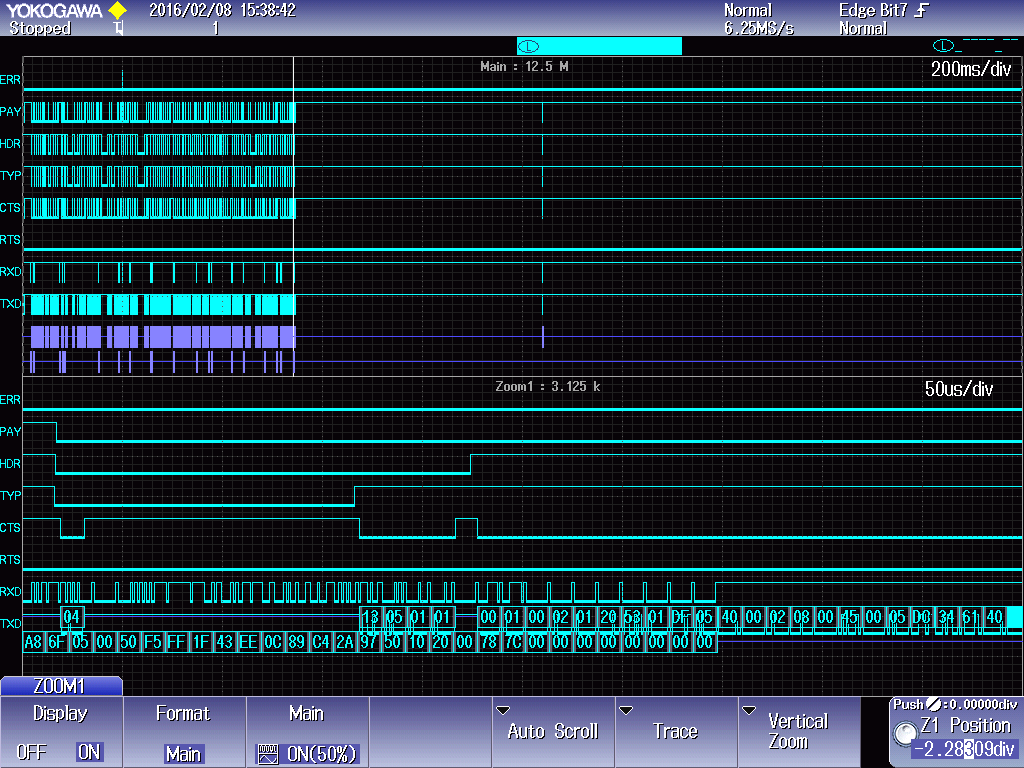

Jetzt kommt der Fehler!
Zu beachten ist der kurze Abstand zwischen TypByte und Header als es
noch funktionierte, dieser Abstand wird jetzt ziemlich groß und so lange
sind Interrupts auch nie gesperrt.
Also der Abstand zwichen 04 und dann 13, 05, 01, 01
Der Interrupt wird ausgeführt wenn die mit TYP beschriftete Linie von
LOW auf HIGH geht.
Nun ist das TypByte wieder 04, also müssten 2 Headerbytes angefordert
werden, es werden aber 4 angefordert!
Es sieht so aus, als hätte die PDC die 04 NICHT in den RAM geschrieben.
Wie ich darauf komme? Das Paket davor (jetzt nicht abgebildet) hatte ein
TypByte von 02, dieses braucht dann 4 Headerbytes.
Also wurde das erste Byte im Buffer des Protkollstapels nicht
überschrieben?!

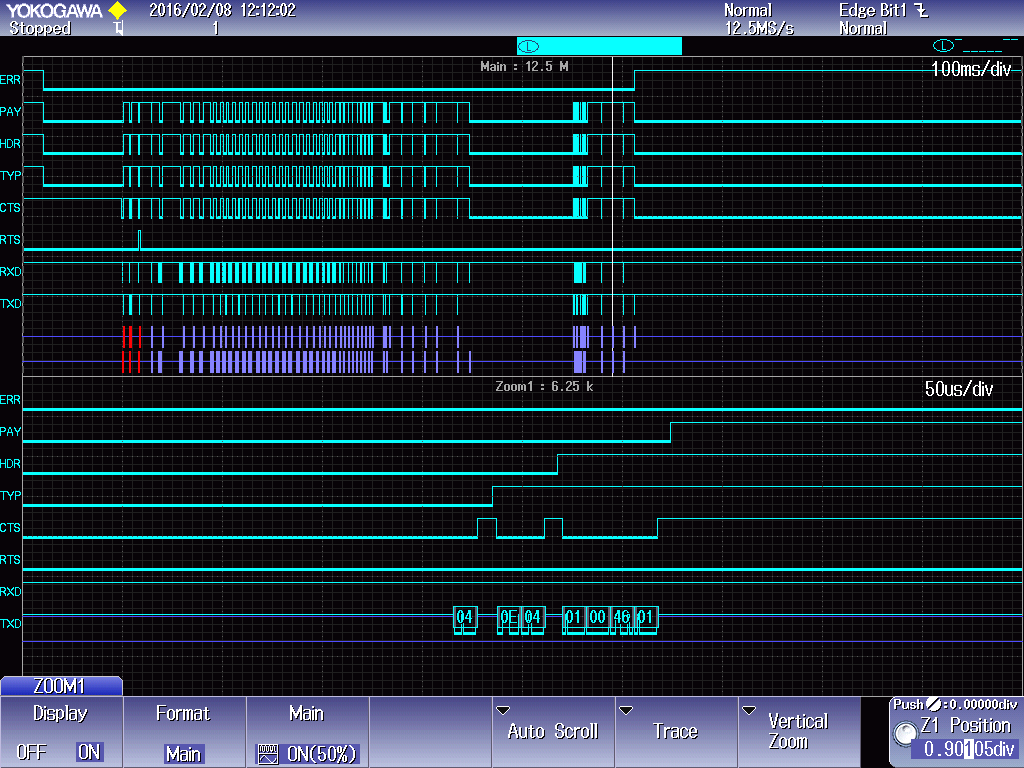

Dann habe ich einen Workaround eingebaut, wenn eh nur 1 Byte angefordert
wurde, dann wird das ja noch im Receive Holding Register des UART
liegen, also dieses dann imemr auslesen.
BINGO! nun funktionierts auch bei 830kBaud ohne Probleme.
Die PDC speichert also manchmal nicht in den RAM!
--Hierzu gehört Bild 006.png---

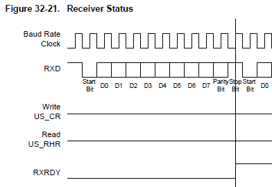

Wann bekommt die PDC mit, dass ein Zeichen empfangen wurde?
Das passiert nach dem halben Stopbit des UART laut diesem Diagramm, dann
wird RXRDY gesetzt und die PDC holt das Zeichen ab.
nachdem die PDC das Zeichen abgeholt hat wird der Counter der PDC
decrementiert.
--Hierzu gehört Bild rxrdy.png---

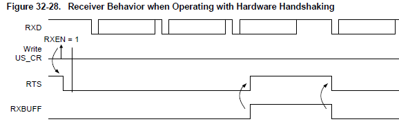

Laut diesem Bild aus dem Datenblatt sollte aber RTS schon viel früher
auf HIGH gehen. Nämlich während das letzte in den RX Buffer passende
Byte empfangen wird.
Während des Stopbits den RTS ändern ist ja auch recht spät.
--Hierzu gehört Bild rts.png---

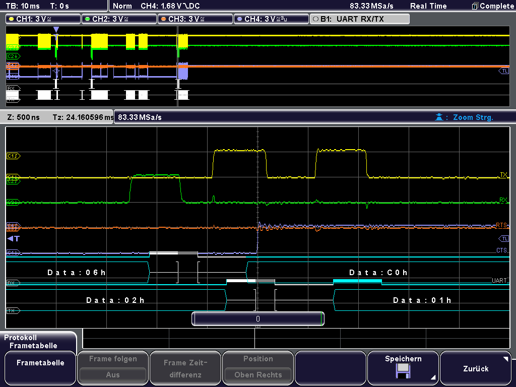

Und hier den sporadisch auftretenden Fehler!
Ab und zu wechselt RTS (im Oszibild CTS) zu spät auf HIGH, nämlich nicht
zur halben Bitzeit des Stopbits, sondern eher im letzten Viertel.
Das bekommt das Gerät am UART nicht mit und sendet somit ein weiteres
Byte.
Dieses Byte erwartet die CPU/PDC aber nicht wodurch es verloren geht.
--Hierzu gehört Bild scr01.png---
