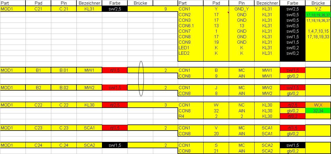

habe vor mit Eagle einen Kabelbaum (SCH) zu erstellen und hieraus die
Partlist, Pinlist und Netlist so miteinader zu verknüpfen das eine
schnelle Realisierung möglich ist. Nur- ULP lernen nur aus Beispielen
ist wohl mehr als schwer. Gibt es irgendwo Dokumentationen oder
Referenzen dazu. Bei Eagle und im Internet habe ich bis jetzt nichts
gefunden.
Vielleicht hat hier mal das gleich Problem gehabt.
Ich sage schon mal Danke.
Peer

Hi Ralf,
danke
leider habe ich mich noch nicht mit C ++ beschäftigt, bin eher mit VB
oder VBA vertraut.
Ich möchte lediglich eine Verbindungsliste erstellen.
Sie soll von einem "besondern" Stecker und deren Steckerpinne aus
gehen, über die Net's an alle anderen Stecker bzw. Steckerpinne,die
mit diesem besoderen Stecker verbunden sind. Danach die untergeordneten
Stecker mit einander. Die Liste ist dann wesentlich einfacher zu lesen
als Sheets mit vielen "BUS"-leitungen.
etwa so wie in der mitgelieferten Datei
über VB oder VBA zu gehen halte ich wohl für möglich aber an Hand der
Sprache ulp wahrscheinlich nicht nötig.
Ich hoffe es ist ein wenig verstädlicher geworden.
Danke
Peter
