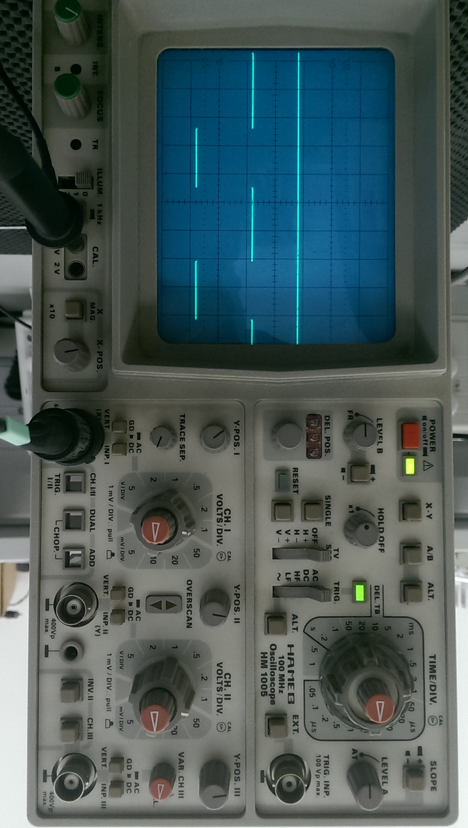

im Moment versuche ich ein erstandendes Ozsillskop für den Eigengebrauch
zu reparieren.
Anfangs war auf dem Bildschirm überhaupt kein Bild. Nachdem einige
Stellen neu gelötet und lockere Kabel befestigt wurden, kann ich auf
allen drei Kanälen ein Rechtecksignal auf dem Bildschirm empfangen. Mein
Problem ist jetzt, dass ich auf dem Bildschirm eine permanente
horizontale Linie erscheint, die wahrscheinlich mit dem dritten Kanal
zusammenhängt.
Wenn ein Signal oder kein Signal auf den dritten Kanal anliegt, kann ich
die y-Position beliebig verstellen. Bei Unterbrechung der Verbindung
zwischen Pre-Amplifier und Intermediate Amplifier, sollte kein
horizontaler Strahl, außer von Kanal 1. bzw. 2, zu sehen sein.
Stattdessen befindet der der horizontaler Strahl auf einem festen
y-Wert, der unabhängig von der vorherigen eingestellten y-Position ist.
Die drei fehlenden Knöpfe habe ich ausgebaut und können von Innen
betätigt werden.
