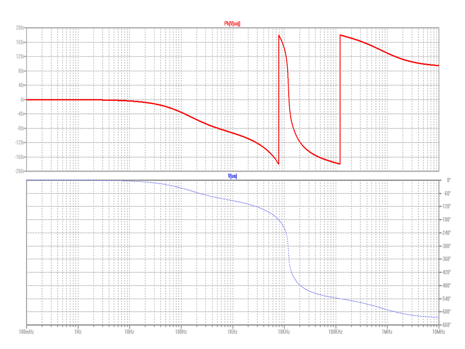

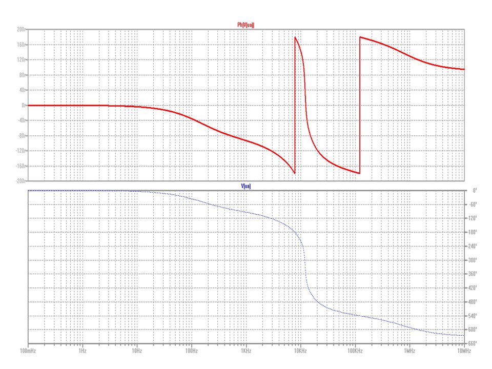

Ich möchte die Phase einer Übertragungsfunktion (AC Analysis) in einer
eigenen Plot Pane zeichnen.
Die Problemchen:
1) Die Phase wird immer strichliert dargestellt. Wie bekomme ich das
weg? Ich suche schon seit geraumer zeit und kann das nicht finden.

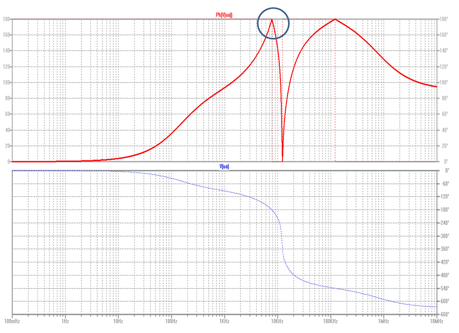

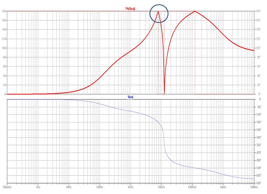

2) Ich habe deshalb versucht, die Phase mittels Funktion Ph(...) zu
plotten (obere Pane). Hier bekomme ich aber
   a) einen Verlauf der verkehrtes Vorzeichen hat
   b) wenn 180° erreicht sind, geht es wieder abwärts.
      Hier plottet LTSpice scheinbar den Betrag der Phase. Wie stelle
ich das ab?
      Das stimmt ja hinten und vorne nicht.
Gibt es dafür eine Lösung?
EDIT: Ich habe gerade festgestellt, dass man die Option "cartesian" für
die linke Achse nehmen kann. Wäre das die Lösung? Dummerweise steht da
in der Beschriftung das "r" dabei.
Danke und liebe Grüße,
Michael

Wenn du mit der gestrichelten Linie nicht leben kannst, dann bleibt im
allgemeinsten Fall nur ein Export der Daten.
File -> Export
Diese Werte dann in einem Matheprogramm einlesen und die 360°
Phasensprünge erkennen und korrigieren bevor du im Matheprogramm einen
Plot machst.
