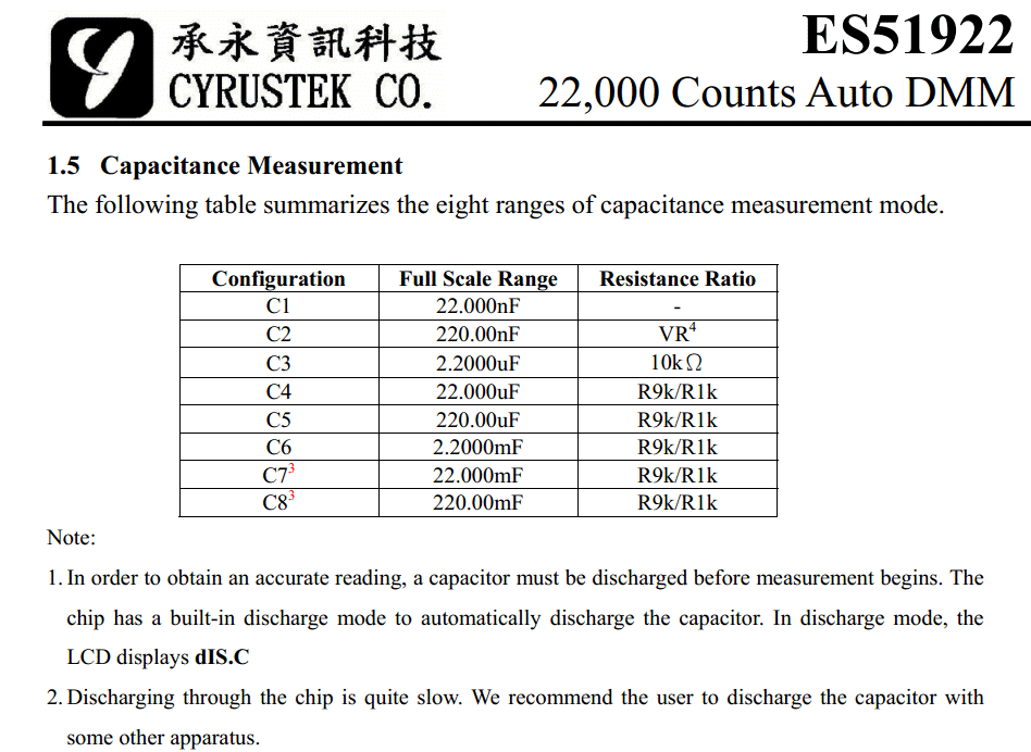

ich habe ein UT61E. Beim Messen von ein paar sehr großen Kondensatoren
(15mF nominal) zeigt es bei vielen um die 13mF an, nur bei einem steht
diSC im Display.
Kann mir jemand verraten was mir das Multimeter damit sagen will? Ich
habe in der Anleitung nichts dazu gefunden und würde auf den großen
Klops ungerne Strom geben wenn der eventuell kurzgeschlossen ist, die
Menge an Elektrolyt dürfte nicht ohne sein falls er Platzt.

Gast #4483788
danke, das war es.
Er hatte zwar nur paar mV mehr als die anderen (hatte die Spannung schon
gemessen), aber es waren wohl paar mV zu viel. Nach dem entladen hat
alles geklappt.
