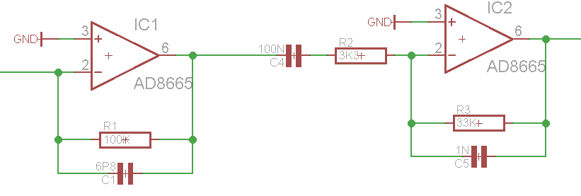

ich möchte den Strom einer Photodiode mit einem
TIA verstärken.
Das Signal gebe ich dann weiter über einen RC-Filter
an weitere OP's (Bandpass + Verstärkung) ...
Bandbreite: 500 Hz bis 5 kHz
Es wird also der DC-Anteil im Signal gesperrt.
Das ganze soll möglichst rauscharm sein.
Ich habe hier im Forum gelesen, dass der Input Bias Current
eine entscheidende Größe beim TIA ist. Je kleiner, desto besser..
Aber spielt das eine Rolle wenn der DC-Anteil sowieso
wegfällt?
Die Frage ist nun nach dem passenden TIA-OP.
In der Schublade sind AD8597 und AD8665.
Supply +/- 5V.
Viele Grüße

von M. K. (sylaina)
> wegfällt?
Zumindest beim zweiten OPV wirst du die Biasströme mitmessen. Soll es
auch der AD8665 werden? Der hat maximal 1 pA Biasstrom. Als Feedback
sieht der 33 kΩ, das macht also am Ausgang eine Änderung von sage und
schreibe 33 uV aus…stört dich das wirklich in deiner Anwendung? Kann ich
kaum glauben.
von Lurchi (Gast)
Bei der eher niederohmigen Rückkopplung dürfte das Rauschen nicht so
sehr vom OP bestimmt sein, sondern mehr vom 33 K Widerstand und vor
allem dem unvermeidlichen Schrotrauschen der Photodiode.
Der Bias Strom selber stört eher nicht, aber viel Bias kommt auch immer
mit viel Stromrauschen, und das kann stören.
Der AD8597 hat reichlich viel Stromrauschen und ist damit eher keine so
gute Wahl. Der AD8665 hat relativ viel 1/f Rauschen und ist daher nicht
unbedingt ideal, aber der RR Ausgang ist sehr hilfreich weil damit der
Widerstand in der Rückkopplung relativ groß sein kann.
von M. K. (sylaina)
> unbedingt ideal
Naja, im angestrebten Frequenzbereich hat der ~10 nV/SQRT(Hz). Das halte
ich jetzt nicht wirklich für Ungünstig, man wird doch ein Nutzsignal von
1 V oder mehr anstreben wollen und nicht eines von 0.1 mV. Das SNR
sollte hier doch locker auf 60 db zu bringen sein was in 99.99% aller
Fälle mehr als ausreichend ist.

von Stefan (Gast)
Michael K. schrieb:
> von sage und
Kann ich erst sagen wenn ich die Testschaltung am Laufen habe. Ich
erwarte kleinste Änderungen im Photostrom. Wie klein, kann ich noch
nicht sagen.
Ist das 1/f Rauschen noch relevant ab 500 Hz?
Michael K. schrieb:
> Das SNR
Sehe ich auch so..

von Uwe B. (Firma: TU Darmstadt) (uwebonnes)
Rechne doch mal durch, ob Du mit einer Stufe (1M/2+1.2pF in Serie) nicht
auch klar kommst. Hängt aber von der Kapazität der Photodiode ab. Im
Idealfall verringerrt das das Rauschen um den Faktor
Wurzel(Nachverstärkung)
von M. K. (sylaina)
> nicht sagen.
Das ist schlecht. Du solltest zumindest schon im Vorfeld wissen, welche
Änderung noch relevant für dich ist. Du kennst ja die Empfindlichkeit
deiner Photodiode und die Verstärkung kennst du auch. Damit kannst du
doch ausrechnen wie groß eine Änderung sein muss, dass sie interessant
für dich ist.
Das kommt auf deine Anwendung an ob das noch relevant für dich ist. Das
1/f-Rauschen hast du von 0 Hz bis, theoretisch, unendlich, das ist also
nicht irgendwann mal weg. Es ist nur irgendwann mal so gering, dass es
vernachlässigbar ist. Bei jeder Anwendung sollte die Schaltung so
dimensioniert sein dass das 1/f-Rauschen, dass es stets vernachlässigbar
ist.
von Stefan (Gast)
Ja. Du hast da sicher recht..
Ich möchte einen Fallrohr aufbauen. In diesem sind zwei
Lichtschranken. Jede Lichtschranke besteht aus 3 LED (Anordnung 120°)und
3 Photodioden (Anordnung 120°).
Wenn nun der Prüfling (z.B. Kugel mit 5mm Durchmesser) durch das
Rohr fällt, sollen das die Lichtschranken detektieren.
Rohrdurchmesser ist 15 cm.
LED: SFH485P
Photodiode: SFH203PFA
Die Photodioden sind parallel geschaltet und negativ vorgespannt
damit die Dioden-Kapazität etwas weniger wird.
Wie soll ich das jetzt rechnen?
Schau dir auch die Öffnungswinkel der Dioden dazu an!
Kannst du mir mal Hilfe dazu geben?
Ich hätte es jetzt einfach probiert :-)
von Lurchi (Gast)
Kräftige LEDs und Photodioden sollen schon ein recht kräftiges Signal
geben. Rauschen der OPs ist da eher nicht so das Problem - In der
gzeigten Schaltung rauscht der Widerstand wohl schon mehr als der OP.
Wenn man von DC Licht mehr als etwa 50 mV am Widerstand hat, sollte das
Schrotrauschen noch größer sein.
Bei den kleinen Kugeln wird es aber ggf. schwer die Kugel wirklich zu
detektieren, einfach weil die Kugel ggf. zwischen den Lichtschranken
durch fliegt. Ohne weitere Spiegel / Optik erfasst so eine Lichtschranke
nur einen eher kleinen Bereich.
von M. K. (sylaina)
Das ist eine interessante Anordnung. Eine LED hat, wenn ichs recht
gesehen habe, 25 mW Nennleistung. Deine Photodiode zeigt eine spektrale
Empfindlichkeit von 0.62 A/W auf. Nehmen wir mal an bei der Photodiode
käme eine Leistungsänderung von 1 uW an dann würde die Diode eine
Stromänderung von 620 uA generieren. An den 100 kΩ machen diese 620 uA
mal so eben 6.2 mV Spannungänderung. Der zweite OPV verstärkt dieses
Signal noch um den Faktor 10, am Ausgang hättest du also 62 mV. Ich
denke der Fehler durch den Biasstrom von 33 uV ist hierbei nicht mehr
relevant. Selbst wenn deine eingestrahlte Leistungsänderung nicht 1 uW
sondern 0.01 uW ist hättest du am Ausgang dann immer noch 620 uV die den
33 uV gegenüber stehen, immerhin noch ein Faktor 10 dazwischen.
Ausprobieren würde ich hier auch, denke aber mit dem schon gewählten
AD8665 liegst du gar nicht so verkehrt, der wird wahrscheinlich bestens
dafür geeignet sein.
von Frank (Gast)
Dein Filter ist theoretisch ein Bandpassfilter, praktisch ist er aber
imperfekt, weil das Band sehr eng ist. So verschenkst Du unnötig viel (1
dB) vom gerade mit Mühe und TIA gewonennen Nutz-Signal. Eine Ordnung
mehr würde viel helfen. Alternativ kann man auch das Band breiter
machen.
TIA kann man theoretisch mit jedem OPV machen, praktisch braucht er
einen hohen Eingangswiderstand. Ob die gewählten OPV reichen hängt ganz
individuell von der Anwendung ab und können wir mangels deren Kenntnis
auch nicht beurteilen. [Ja Photodiode, schön, aber welche, was wird
eingespeist, wie viel Pegel braucht die nachfolgende Schaltung ist uns
unbekannt.]
So solls sein..
Frank schrieb:
> Du unnötig viel (1
Welches genau in dem Frequenzband vom BP liegt und sommit doch optimal
ist!?

von M. K. (sylaina)
Stefan schrieb:
> Ich weiß z.Z. eben nicht wie viel SNR ich habe.. Siehe
> Berechnungsversuche oben..
Hm, je nach Größe der Kugeln denke ich schon, dass du deutlich mehr
haben wirst als nur 10 nW Leistungsänderung und wie ich oben gezeigt
habe solltest du 10 nW Leistungsänderung noch locker feststellen können,
da hättest du dann noch einen SNR von > 20 db. Ich denke du willst die
Geschwindigkeit der Kugeln messen, oder? Dann reichen auch locker 10 db.

Der AD8665 ist schon eindeutig die bessere Wahl der beiden - begrenzend
werden die OPs so oder so nicht sein, eher schon die Stromversorgung der
LEDs und das Schrotrauschen vom Licht.
Bei DC. Bei AC-Kopplung mußt Du nur aufpassen, daß der DC-Anteil (auch
das Gleichlicht) den OPV nicht in die Sättigung treibt.
Kann doch auch AC auskoppeln.

von U. M. (oeletronika)
bei einer Rückkopplung mit 100k bewegst du dich ein paar Größenordnungen
unterhalb der typischen Anwendungen von wirklich empfindlichen
Sensorschaltungen. Da wird fast jeder OPV für taugen.
Bezüglich Rauschen ist es auch eher besser, in der ersten
Verstärkerstufe möglichst hohe Verstärkung zu schaffen, stAtt in den
nachfolgenden Stufen. Auch da hättest du noch Verbesserungspotential.
wird evtl. noch mehr werden.
> So solls sein..
Das er Dein Nutzsignal wegfiltert? Weil der Tiefpass zu hoch und der
Hochpass zu tief ist, wird alles gefiltert, das meine ich damit, daß das
Band zu eng ist.
> Frank schrieb:
>> Du unnötig viel (1
> ist!?
Das Nutzsignal wegzufiltern ist nicht optimal (s.o.).
> Mir gings aber nur um die Eingangsfrage.. Welcher ist besser? Die
> Ansätze zum Berechnen könnte man noch weiter diskutieren.. Da es
> wirklich für eine Grobe Abschätzung interessant wäre..
Wie gesagt, je mehr Eingangswiderstand umso besser. Also der von den
beiden ist besser, der mehr Eingangswiderstand hat.
von Stefan (Gast)
> Band zu eng ist.
ok. Wie weit legt man die Grenzen auseinaner? Ich dachte hierfür gibt es
die -3dB Marke..und berechnet sich dann die benötigte Filterbreite..
Oder noch den Faktor 2 drauf??
Confused..
