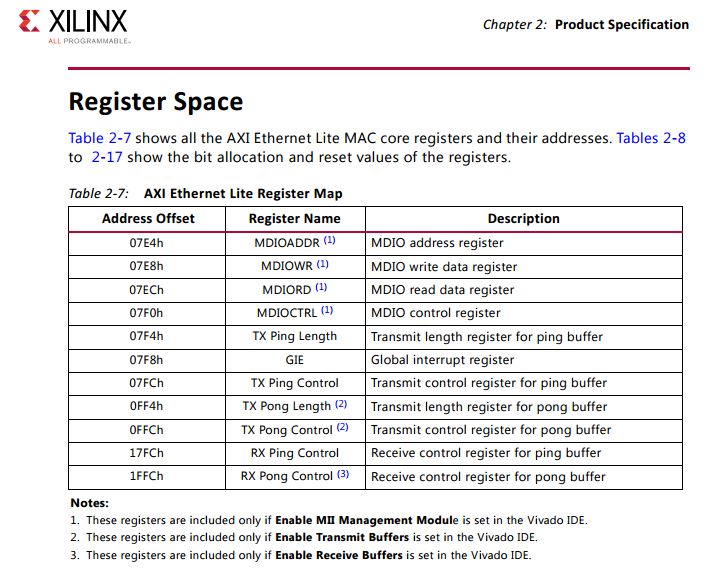

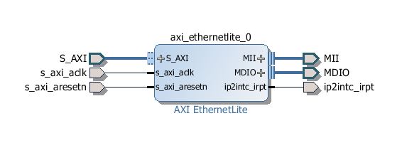

ich möchte mir gerne einen 100Mb/s Ethernet Datenlogger basteln. Dafür
habe ich den AXI EthernetLite IP ausgesucht (siehe Anhang axi_ETH).
Dieser IP kommt dann in einem Zynq zum Einsatz. Ich möchte eigentlich
nur die Daten die empfangen werden auslesen. Also nur das
Empfangsregister auslesen. Egal von wem die Daten kommen. Ich weiss
leider nicht genau wie das geht. Im Datenblatt sehe ich unter Register
Space die möglichen Adressen ( Bild RegisterSpace ). Hier hätte ich mir
eine Art read data register erhofft. Das MDIO read data register ist nur
für irgendwelche Configurationen gedacht oder?
Vielleicht hat schon jemand Erfahrungen mit dem IP gemacht oder hat eine
Idee wie man alle empfangenen Daten ausliest.
