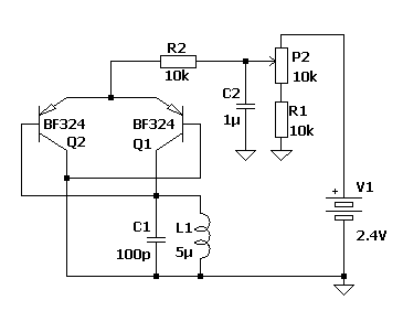

Hier gibt es ein Schaltplan des Versatile Regen Audions. Er hat ein
Entdämpfungsglied mit einem differenz-verstärker und ein Audion mit
einem Bipolaren Transistor. Einen ausfürlichen Beitrag dieses Audions
von mir findet man auf
http://theradioboard.com/rb/viewtopic.php?f=4&t=6859 (Versatile Regen
with an emitter coupled oscillator).

Hallo Mast
Ich hatte die Schaltung schon im regenrx Forum entdeckt:
https://groups.yahoo.com/neo/groups/regenrx/conversations/messages/25885
Sie vermeidet die Nachteile der Kainka-Schaltung
http://www.b-kainka.de/bastel3.htm
durch die kapazitive Kopplung der einen Basis am Schwingkreis und der
square law Detektor ist sehr effektiv. Der Spannungsteiler mit den
beiden 10k Widerständen am Detektor ist etwas ungewöhnlich, aber werd
ich mal ausprobieren.
Es ist da auch eine Diskussion im Gange mit den Keramikresonatoren.
Dabei hab ich fesgestellt, daß die Frequenz mit einem 2N3904 beim
betätigen der Rückkopplung um ca 1kHz wegläuft, mit einem BF199 sind es
nur 100 Hz. Jetzt wäre die Frage, um wieviel weniger driftet die
Schaltung mit einem BFR92 oder deine Schaltung mit zwei BFT92?
