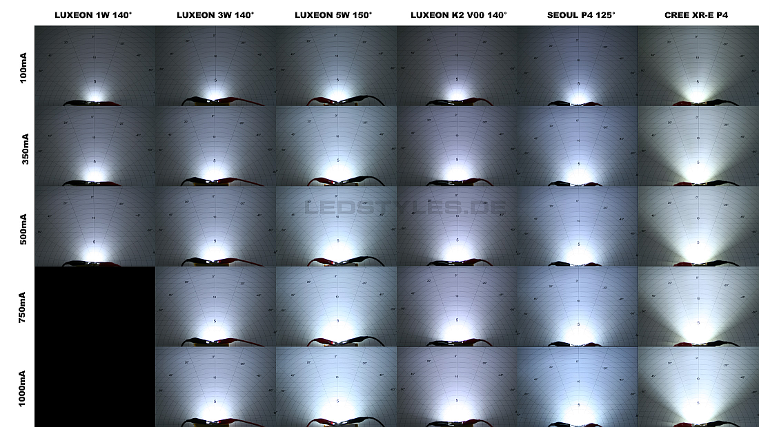

dafür kann sich die Lichtfarbe ändern

von ArnoR (Gast)
War mir schon klar, dass das jetzt kommt. Anbei mal eine Messung dazu,
zwar schon älter, stimmt im Prinzip aber immer noch. Es sind kaum
Verschiebungen mit dem Strom zu erkennen, viel größer sind die
Unterschiede von LED zu LED.
