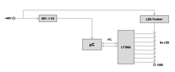

ich habe vor mit dem LT3965
(http://cds.linear.com/docs/en/datasheet/3965f.pdf) eine Reihenschaltung
von 8 LEDs (350mA; 3,3V) zu betreiben. Das Prinzip, wie ich mir das
vorstelle habe ich in der anhängenden Datei einmal dargestellt. Ich
würde einen LED-Treiber nehmen der die 26,4V (8*3,3V) und 350mA
ausgangsseitig schafft. Nun sind alle LEDs in Reihe geschaltet und der
Chip kann durch die Befehle über I2C vom Controller jede LED einzeln
ein- und ausschalten und dimmen. Der LED Treiber würde ja beim
abschalten einer LED die Spannung anpassen, oder? Ist das so möglich,
und hat schonmal jemand mit diesem Baustein gearbeitet?
Grüße
Gast #4487902
Ja, aber so weit ich das gesehen habe ist dort kein extra Treiber
vorgesehen oder? Also in der Anwendung um die es geht ist der
Normalfall, dass alle LEDs an sind und nur kurzzeitig einige LEDs
ausgeschaltet werden.
