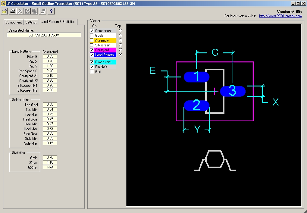

@nitraM
DANKE!
Genau so etwas habe ich gesucht. Wenn da die auswahl mal nochwas größer
wird bin ich begeistert.
Eine Frage noch...weißt du ob man in dem Programm irgenwo die Padgröße
sehen kann die die dort vorgeben? Das IC ist ja komplett bemaßt, aber
vom dazugehörigen Footprint die Padgröße lasst sich sicher auch
irgendwie anzeigen oder?
Weiß jemand, wenn man bei der Firma diese Bibliotheken von Allegro
kauft, ob da wirklich alles enthalten ist was es so gibt?
@Peter
Ich versteh deine Frage nicht.
Wenn du ein Bauteil ausgesucht hast, dann musst du doch nur den Reiter
"Land Pattern & Statistics" anwählen, da sind doch alle Maße
eingetragen!
