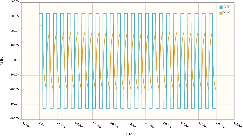

Interessanter Ansatz!
Ist aber glaube ich nicht mit vertretbarem Aufwand zu realisieren. Ich
habe das mal berechnet und mit einem einfachen T mit 80Hz ist die
Dämpfung viel zu hoch. Mal schnell simuliert mit 2mH/4000µF, siehe Bild.
Ich glaube da ist es vielversprechender das Kondensatornetzteil zu
ersetzen. Vielleicht sollte ich beim nächsten Bootsbesuch einfach mal
die Pumpe und das Heizelement direkt am Wechselrichter testen. Wenn das
beides einzeln problemlos läuft ist außer dem Kondensatornetzteil
eigentlich nichts mehr da was die Probleme erzeugen kann.
Das ist auch ein sehr ungünstiges Verhältnis - in einfachen
Sinuswechselrichtern ist das Ausgangsfilter schon (etwa) eine 100mH
Spule. Eine Victron Multiplus zum Auseinandernehmen habe ich gerade
nicht da (hehehe), in den nächsten Wochen verbaue ich allerdings eine
neue. Vllt. kann ich da mal erkennen, was die Jungs für eine Spule
verwenden.
Bei deiner Atlas allerdings ist der Triac vermutlich das KO Kriterium -
wie du schon geschrieben hast, passt das nicht zusammen.
