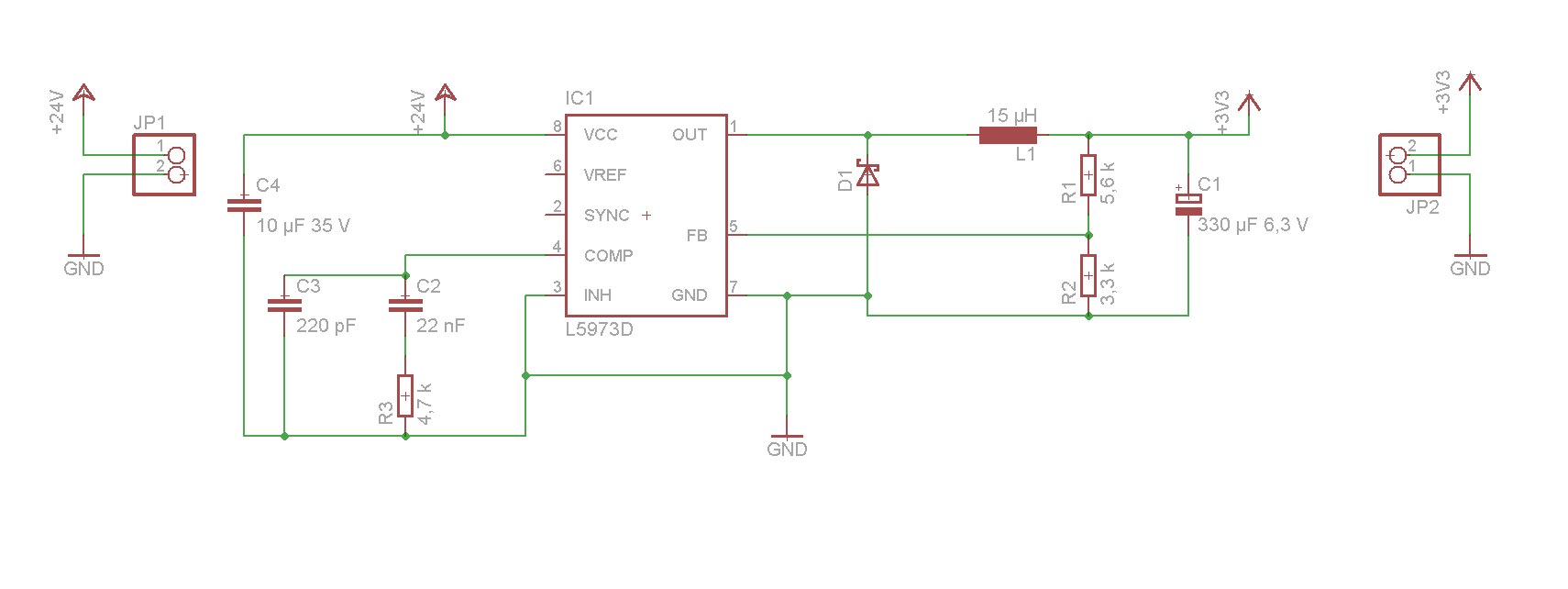

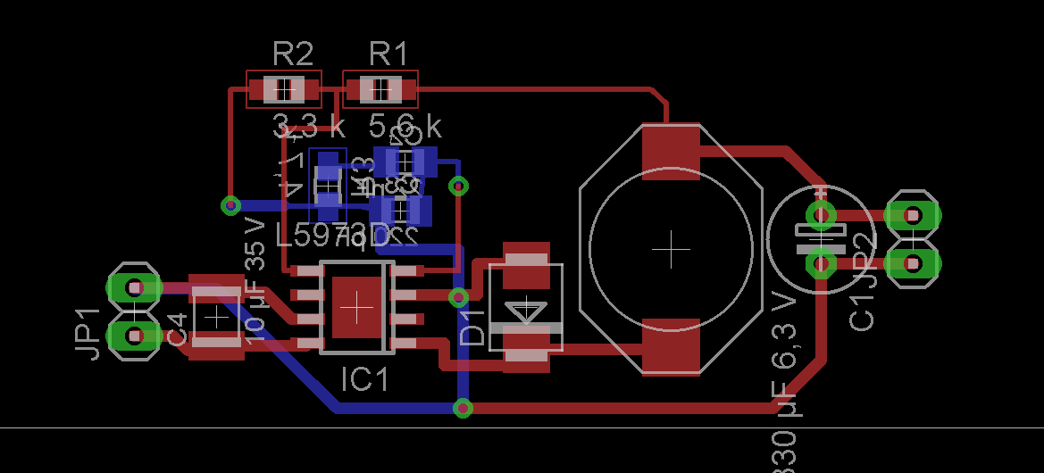

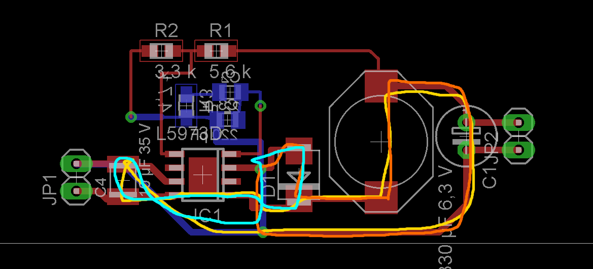

anbei ist das Layout von meinem Stepdown, der Schaltplan und ein Bild
bei dem ich versucht habe die Lade- ( gelb ),Leerlauf- ( orange ) und
Recoveryphase ( cyan ) einzutragen.
Sind die Längen der einzelnen Phasen so noch ok , oder schon zu lang ?

das geht deutlich besser.
Eine durchgehende massive Massefläche wäre schon mal was, in dem Fall
gleich auf Top.  Dazu brauchst du eigentlich nur noch den
Feedback-Anschluss Pin 5 nach Bottom verlegen.
Es gibt auch keinen guten Grund, die paar BE zweiseitig zu bestücken.
