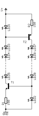

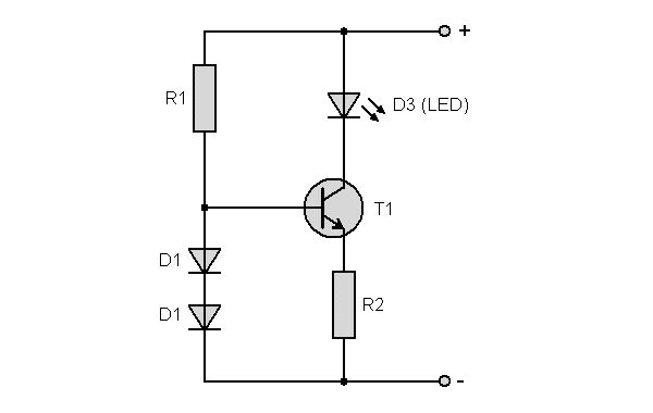

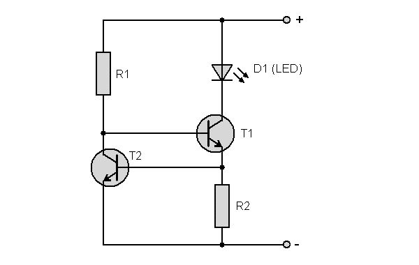

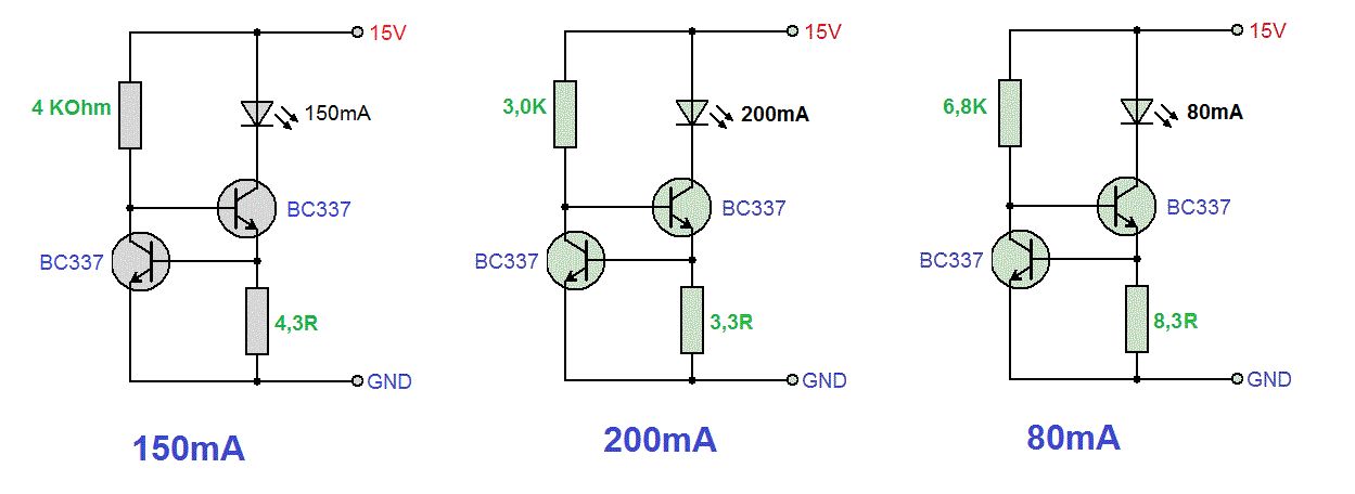

Ich habe mal ne kurze Frage zu 2 verschiedenen Arten von linearen KSQ
weil ich mich grade nicht entscheiden kann welche besser geeignet ist.
Das wichtigste ist mir eig die Stabilität des Stromes bzw die Sicherheit
des angeschlossenen Verbrauchers. Ich wollte eigentlich die variante mit
den 2 Transistoren benutzen weil ich die bishher immer benutzt habe
(Anhang ,,Konstantstromquelle 2)), nun ist es jedoch so das ich auf
folgendes gestoßen bin:
http://www.hobby-bastelecke.de/grundschaltungen/konstantstromquelle2.htm
(relativ weit unten unter dem Punkt Messung...) Daher scheint die ja den
Strom nicht so stabil zu steuern wie zunächst gedacht. Ich war dann auf
diese variante gestoßen (Konstanstromquelle 1) die angeblich stabiler
sein soll bezüglich der Stabilität des
Stromes:http://www.hobby-bastelecke.de/grundschaltungen/konstantstromquelle1.htm
Hat die Variante irgendwelche gravierenden nachteile im Gegensatz zu der
mit den 2 Transistoren? Weil das Arbeitsprinzip ist ja ähnlich. Und
angeblich ist der Strom stabiler als bei der mit den 2 Transistoren. Wie
sieht es mit der Temperaturabhängigkeit der Varianten mit den Dioden
aus? Die dürfte nicht wesentlich schlechter sein als die mit den 2
Transistoren oder? Welche variante ist allgemein die eher bessere zum
Betreiben von LEDs?
Hinweis: es geht um das betreiben von 3 LEDs (150mA) an 12V NT oder
alternstiv 4 LEDs in Reihe an einem 15V NT (hab mich noch nicht für eine
der varianten entscheiden können) getaktete wollte ich nicht nehmen weil
ich damit keinen viel besseren Wirkungsgrad der schaltung erreichen
würde (so habe ich ja schon einen Wirkungsgrad von 75% bei 12V und von
80% bei 15). Da das ganze gut 20 mal aufgebaut werden soll wäre die
Variante mit den getakteten dann bei einem guten Schaltregler IC recht
teuer.
von Michael B. (laberkopp)
Beide sind schlecht. Bei der mit Dioden steigt der Strom wenn der
Transistor heiss wird, er wird also noch heisser.
Bei der mit Transistren ist der "Mess-"Transistor wohl eher kühl, also
bleibt der Strom stabiler.
Da ist das so was von scheissegal...
Wenn man ein Netzteil hat, also eine geregelte Spannung und nicht einen
Akku der mit der Zeit immer leerer wird wodurch die Spannung sinkt, dann
tut es ein einfacher Vorwiderstand. Beim ungeregelten Trafonetzteil
(Schwankung locker +/-10%) und knapper Überspannung (12-3*3.6V=1.2V)
kann eine Stromregelung helfen, beide Varianten tun es da.
von Boris O. (bohnsorg) Benutzerseite
Bei kleinen Spannungsabfällen ist die Effizienz von linearer und
getakteter Variante identisch. Wer es auf das µ genau ausrechnet, kommt
linear sogar mit weniger Verlust aus. Der Knackpunkt ist die
Abhängigkeit von der Temperatur und die Temperaturkoeffizienten der
verwendeten Bauteile. Eine Version mit TL431 ist noch stabiler als
ohnehin schon, allerdings müssen irgendwo die 2,5V Spannungsunterschied
für die Referenz herkommen. Noch besser wird es mit
Stromrichtungsverstärker/ Operationsverstärker. Da genügen schon wenige
100mV über einem Shunt zur Regelung. (Die oben gezeigten Varianten
brauchen ja etwa eine BE-Strecke, d.h. 0,6V.)
von Sargon (Gast)
Die beiden Schaltungen sind nur für Ströme für kleinere Ströme (20 mA o.
s.) gut geeignet.
Spannung 100 - 300 %, Strom 100 - 130 %
Spannung 100 - 300 %, Strom 100 - 105 %
von M. S. (ms111)
okay also ist die variante mit den 2 Transistoren temperaturtechnisch
stabiler :)

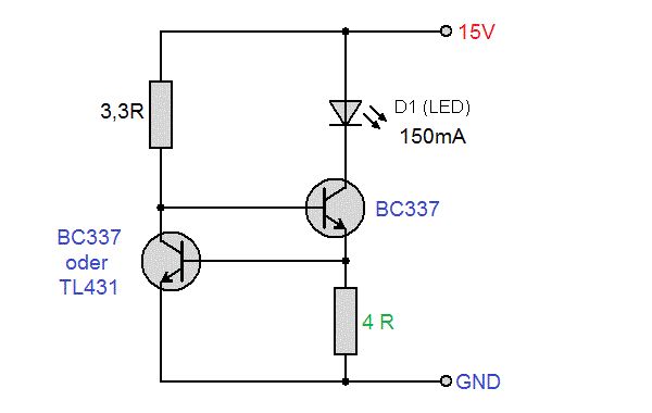

Ja ich weiß :) deswegen hab ich mir ja den Schaltreglet erspart.
Das mit dem TL431 wäre auch noch eine Idee, wobei der glaub ich nen
Bemessungsstrom von 150mA hat, was schon recht hart an der Grenze wäre
(jedenfalls die Variante im To-92)

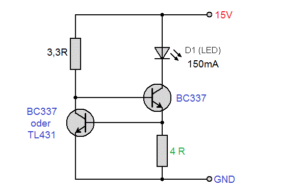

Die würde man dann vermutlich wie auf dem Bild aufbauen oder?

von M. S. (ms111)
Ach ich hab grade gemerkt was mit dem Tl431 gemeint war. Der wird
anstelle des T2 gesetzt um die Temperaturstabilität zu erhöhen richtig?
Wobei laut der Siete schwankt der Strom um 0,26%/K was im Innerbereich
nicht soo schlimm sein sollte oder? Sage ich mal ich habe im Zimmer
einen max Temperaturunterschied von 20K bzw von 20°C. 10K nach unten und
10K nach oben was (Sommer/Lüften im Winter) ungefähr hinkommen sollte
dann sind das +/- 2,6% die der Strom schwankt. Das wären bei 150mA 3,9mA
nach oben und nach unten. Das ist eig mehr als vertretbar.
>> s.) gut geeignet.
> Welche Lineare variante gibt es denn die bei in dem bereich >100mA
> besser geeignet ist?
Keine.
Sargon erzählt Mist.
Gerade bei grossen Strömem gibt es keine ICs sondern man baut sich
lineare Konstantstromregler aus diskreten Bauteilen auf, wie in deinen
Schaltungen, nur halt mit entsprechend dicken Transistoren.
Lösungen mit LM317 oder TL431 scheitern an deinem geringen
Spannungsoverhead.

von M. S. (ms111)
oh okay .. ich dachte bei sowas nimmt man schaltregler mit externen
MOSFETs. Wobei wenn die Spannungsdifferenz gering ist müssten ja
Wirkungsgradmäßig Lineare KSQ bei allen Leistungsklassen die beste
Lösung sein.
> Spannungsoverhead.
ja das hatte ich im nachhinein auch gesehen... 3,5V Differenz würde ich
nicht schaffen. Wie ist es denn wenn man den Transistor T2 im Bild 2
durch einen TL431 ersetzen würde? das sollte doch trotz der geringen
spannung gehen oder irre ich da?
Der T1 (BC337) sollte bei Rb=3,3K durchgesteuert sein bei sowohl 12 als
auch 15V oder sollte ich da noch runter gehen?

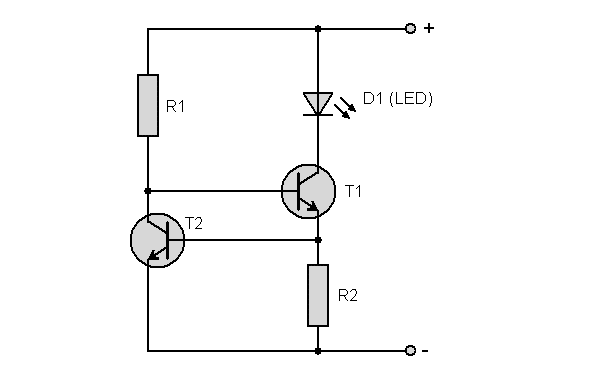

von Peter D. (peda)
Da hast Du was mißverstanden. Das bezieht sich nur auf die Schaltung mit
Basiswiderstand an Last.
Natürlich ist die Schaltung mit 2 Transistoren stabiler.
Obendrein hängt sie nicht von der Temperatur des Leistungstransistors
ab.
Bei der Diodenschaltung steigt dagegen der Strom mit der Temperatur des
Transistors.
von M. S. (ms111)
Peter D. schrieb:
ja das kam mir irgendwie schon ein bisschen komisch vor das die
aufwenigere variante die schlechtere ist...
> ab.
> Transistors.
okay gut dann nehme ich die Variante mit den beiden Transistoren. Würde
es sich denn empfehlen den T2 durch einen TL431 zu ersetzen. Der würde
die sachen zwar Temperaturstabiler machen, aber eig. ist die Schaltung
ja schon relativ Temperaturfest, jedenfalls bei Betrieb in Innenräumen..
von Axel S. (a-za-z0-9)
Jain.
> ab. Bei der Diodenschaltung steigt dagegen der Strom mit der Temperatur
> des Transistors.
Wenn man außer der Schaltung auch die Information im (üblicherweise)
umgebenden Text beachtet, dann geht das schon. Man soll nämlich den
Transistor und die Dioden in thermischem Kontakt halten. Und dann hat
der Strom sogar einen negativen TK, weil die Durchflußspannung von zwei
Dioden in Reihe schneller fällt als die der BE-Strecke.
Mittlerweile nur noch von historischem Wert ist die Variante dieser
Stromquelle mit einer roten LED als Referenzspannung. Die hat(te) ca.
> ab.
> Transistors.
Das gilt aber nur während des thermischen Hochlaufens zum Arbeitspunkt.
Wenn man die Schaltung betrachtet wenn sie thermisch eingeschwungen ist
(2 Minuten nach dem Einschalten), dann verhalten sich beide Versionen
weitgehend gleich. In beiden wird der Strom durch den Emitterwiderstand
durch die Spannung über einer Diodenstrecke bestimmt. Einmal ist es eine
echte Diode, einmal eine Basis-Emitter-Diode.
von Sascha (Gast)
Einerseits ist die Regelung durch die Verstärkung von T2 nen Tick
genauer und zweitens hat man weniger Spannungsabfall am Shuntwiderstand.
Bei höheren Strömen ist das schon ein Vorteil.
Aber für ne LED tuts auch die rechte Variante. Sind eh beides so
Schaltungen a la "Was hab ich denn hier noch an Bauteilen aufm Tisch
rumfliegen".
von M. S. (ms111)
Das sollte so hinhauen oder? Oder empfiehlt es sich den Basiswiderstand
weiter zu verringern. Weil wenn ich für den BC337 nen schlechten hfe von
sag ich mal 30 annehme ist er bei meiner Last bei 2,86K durchgesteuert.
Ist es überhaupt wichtig bei 150mA den in Sättigung zu betreiben? weil
über 0,5W verlustleistung kann ja in der gesamten schaltung nicht
entstehen (bei 15V würde ich 4 LEDs in reihe schalten bei 12V 3 stück,
demnach würde über die schaltung maximal 3V abfallen) und der Transistor
kann maximal 0,625W ab.

von M.N. (Gast)
Also die 4 Ohm Emitterwiderstand sind schon Ok für nen
Bipolar-Transistor.
Der TL431 regelt auf 2,5 V. Da müsste man auf 16,6 Ohm erhöhen (2x 33
Ohm parallel.)
Der Basiswiderstand ist viel zu klein. Hier würde sich was zwischen 1k
und max. 6k anbieten. Der BC337 ist mit einer Sromverstärkung von min.
60 spezifiziert bei einer U_CE von 1 V und I_C = <= 300 mA.
Nein, er wird nicht in Sättigung betrieben sondern nimmt exakt die
Differenzspannung auf von Dioden-Vorwärtsspannung U_F (bei weißen LEDs
typ. 4 V) und Spannungsabfall über dem Emitterwiderstand. Hier arbeitet
der Lasttransistor mit einer U_CE von etwa 2,3 V und setzt bei 150 mA
Kollektorstrom etwa 350 mW um.
Damit erwärmt sich die Sperrschicht um ca. 70 K über die
Umgebungstemperatur und du darfst ihn bis zu einer Umgebungstemperatur
von max. 75°C betreiben.
von M. S. (ms111)
> Bipolar-Transistor.
> Ohm parallel.)
Würden da denn die 3V Differenz ausreichen?
Ich sehs grad. ich meinte natürlich 3,3K Ohm nicht 3,3Ohm... das war n
aufmerksamkeitsfehler^^ Dann sollten 3,3K ja eig in ordnung sein, das
liegt ungefähr in der mitte.
Kann man die geschichte eig so modifizieren das der großteil der
Leistung im Widerstand umgewandelt wird und nicht im transistor?
von Sascha (Gast)
4 LEDs sind zuviel:
4*3,7V + 0,7V = 15,5V. Das ist Spannung an den 4 LEDs plus dem
Shunt-Widerstand nach Masse.
Bleiben für den Transistor noch -0,5V übrig: (Hier das Zonk-Geräusch
einfügen).
Mit 3 LEDs kommts hin, dann bleiben 3,8V für den Transistor übrig.
Für 150mA muss der Basiswiderstand ungefähr:
Ib=Ic/hfe: Ib=0,15A/30 = 5mA; Rb = (15-0,7V)/Ib = 2860 Ohm. 2kOhm
sollten es tun (Im DB nochmal nachgucken wie groß hfe bei 150mA
tatsächlich ist, 30 kommt mir auch für alten Ranz bei 150mA wenig vor).
Der Shunt-Widerstand braucht nach ohmschen Gesetz 4,66 Ohm, bei 4 Ohm
sind da etwa 175mA unterwegs.
von Sascha (Gast)
M. S. schrieb:
Ja, aber nicht mit den gegebenen Werten und Bauteilen.
Entweder man wählt die Zahl der LEDs und die Eingangsspannung so, dass
für T1 weniger Spannung als für den R2 (unten gegen Masse) übrigbleibt.
Per Definition ist der dann in Sättigung. Aber: Die Stromregelung wird
schlechter weil das Feedback von T2 kleiner wird.
Sinkt die Eingangsspannung ab (Batterie entladen oder so), dann leitet
T2 irgendwann überhaupt nicht mehr, T1 ist voll durchgesteuert (mehr
strom geht also nicht) und die LEDs werden immer dunkler.
Also genau das, was man eigentlich nicht will.
Oder zweiter Weg: T2 durch nen Op-Amp ersetzen und die Shunt-Spannung
größer als 0,7V wählen.
Aber was der Sinn davon sein soll, erschließt sich mir nicht ganz. Der
Op-Amp ist teuer als son BJT.
Wenn man weniger Verlustleistung will, braucht man eher nen
Schaltwandler.
von M. S. (ms111)
Sascha schrieb:
> 4 LEDs sind zuviel:
Die haben eine Flusspannung von 3,2V bei 150mA
Da wären dann noch2,2V Differenz das sollte reichen.
Das Problem ist das es leider keine Kennlinien auf Datenblatt gibt (was
ich bei fairchild schon erwartet hätte)
http://www.produktinfo.conrad.com/datenblaetter/1200000-1299999/001262949-da-01-en-TRANSISTOR_NPN_45V_BC33740TA_TO_92_3_FSC.pdf
Allerdings ist bei 300mA Ic ein hfe von 60 angegeben, ich hatte einfach
allerworst case gerechet mit den 30.
ja das kommt in der rechnung raus, allerdings bin ich beim messen mit zB
Rb=3,3K und 4,3 Ohm auf den gewünschten strom (0,144A) gekommen. Der
Transistor hat wohl nicht genau 0,7VBE oder so.
von M. S. (ms111)
Sascha schrieb:
> M. S. schrieb:
okay hätt ja sein können. Weil widerstände kann man besser kühlen
Demnach ist dann ein größerer Basiswiderstand besser damit man
ausschließt das der Transistor in Sättigung geht wenn ich das richtig
verstehe. Weil man Sättigung ja vermeiden will wegen Stromstabilität
usw. Dann sollte man den Widerstand doch wenn man zB 2,8K raus hat eher
höher setzen, also zB 3,3K oder stehe ich da grade auf dem schlauch
> Schaltwandler.
Die müssten in meinem Fall aber schon einen sehr guten Wirkungsgrad
haben.
von ArnoR (Gast)
> usw.
Nee, das hat einfach mit einem vernünftigen Arbeitspunkt der
Transistoren zu tun. Wenn du in deiner letzten Schaltung die 3R3
drinlässt, dann müsste der BC337/TL431 einen Strom von etwa
13,6V/3R3~4,1A nach Masse ableiten. Das geht doch gar nicht! Und
außerdem kannst du dann den Wirkungsgrad der Schaltung irgendwo im
einstelligen %-Bereich ansetzen.
von M. S. (ms111)
ArnoR schrieb:
3,3K Ohm. ich habe mich verschrieben gehabt
Das war auch eher so eine Allgemeine Frage auf die rechnung mit den
2,86K bezogen. Ich wollte halt wenn ich für den Basiswiderstand 2,8K
herausbekomme anstatt den nächstkleineren den nächstgrößeren nehmen.
Also anstatt den vorgeschlagenen 2K 3,3K
von ArnoR (Gast)
Natürlich, sogar ganz einfach. Du schaltest dem linken BC337 einfach
einen Emitterwiderstand dazu, an dem z.B. 1V abfällt (den Wert kannst du
aus der Betriebsspannung und dem Basiswiderstand errechnen) und
vergrößerst den Emitterwiderstand des rechten BC337 um 1V/150mA=6,7R.

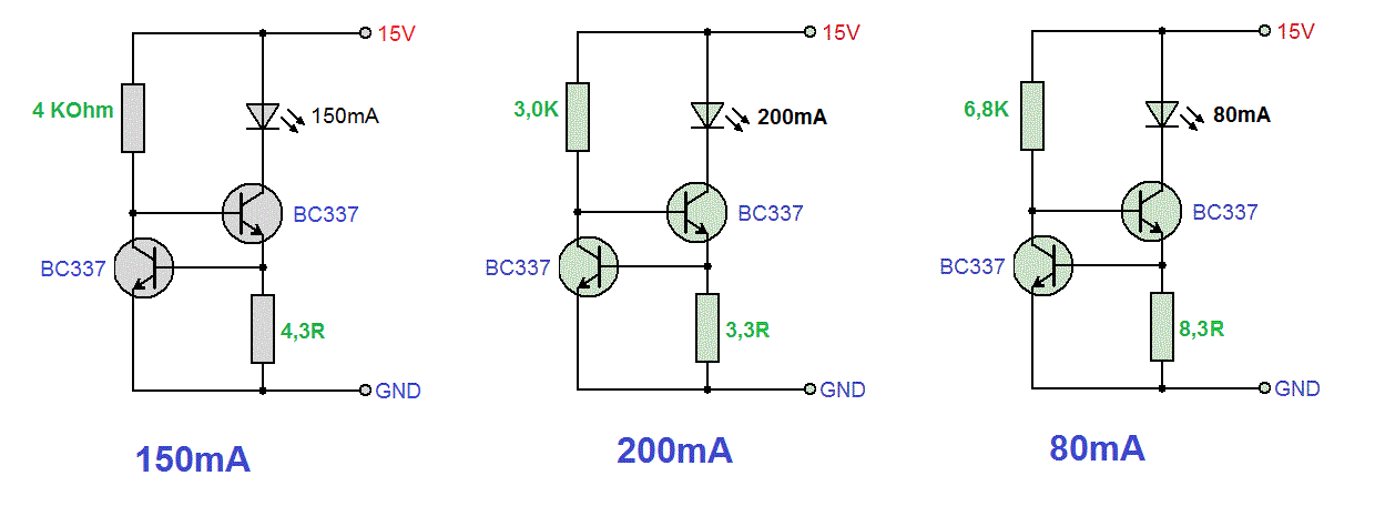

von M. S. (ms111)
Ich habe die Größen jetzt so dimensioniert. Die strombestimmenden
widerstände habe ich vor allem durch ausmessen dimensioniert, da die
Formel 0,7V/Ic nicht wirklich gepasst hat, was vermutlich daran liegt
das bei den Transistoren nur 0,6V auf der BE Strecke abfällt. Ich wollte
die ganze geschichte jeweils für drei verschiedene Ströme aufbauen weil
ich hier 3 verschiedene LED Typen mit verschiedenen Bemessungsströmen
habe. Die Basiswiderstände habe ich mit einem HFE von 60 berechnet (laut
Datenblatt ist der hfe bei Ic=300mA bei einem wert von midnestens 60).
Vielleicht hat jemand ja erfahrungswerte welche Basiswiderstände man so
pi mal daumen bei der entsprechenden Last benutzt.
Falls der HFE schlechter sein sollte und mal angenommen der linke
Transistor ist nicht gesättigt ist das nicht sonderlich dramatisch oder?

von Sascha (Gast)
Der linke T2 kann nicht sättigen.
Der Rest sieht in Ordnung aus, du schaltest aber 3-4 LEDs in Reihe,
oder?
Sonst sieht die Leistungsbilanz an T1 ungünstig aus.
Eine LED allein mit 3,2V: P = U*I = (15-3,2-0,7)*0,15A = 1,67W. Für nen
kleinen TO92 Transistor schon zu viel.
Bei 3 LEDs sinds 0,7W, das geht dann wieder.
Für 4 LEDs dürfen die bei vollem Strom nur etwa 3,3-3,4V Flussspannung
haben.
Kann man mal ausprobieren, ist aber dann nicht mehr viel Spielraum übrig
bei sinkender Versorgungsspannung.
von Sascha (Gast)
Frank schrieb:
> Somit kommt man mit 3 Widerständen, einer oder mehrerer LEDs in Reihe
> und einem Transistor (mit möglichst großem ß) aus.
Transistorstromquelle mit Spannungsteiler an der Basis und
Stromgegekopplung schätze ich?
Ist auch ne Möglichkeit, hat aber auch diverse Nachteile.
> Wenn die Versorgungsspannung ungefähr gleich ist dann nimmt man einen
> Widerstandsteiler als Spannungsreferenz. Falls nicht sind die anderen
> Verfahren (Dioden/Transistor) zu ungenau.
Die hier vorgestellte Variante ist bei schwankender Versorgungsspannung
sogar sehr genau, vorrausgesetzt man berechnet den Basiswiderstand
richtig und lässt T1 genug Spielraum um seinen Arbeitspunkt herum.
Denn im Gegensatz zu deiner Variante haben wir hier eine deutlich höhere
Regelschleifenverstärkung durch T2.
von M. S. (ms111)
soll er doch auch gar nicht oder?
> oder?
Jaa je nachdem ob ich mich für 12V oder 15V entscheide kommen 3 oder 4
in Reihe. Bei einer größeren Spannungsdifferenz würde ich in der regel
nie eine lineare KSQ nehmen
Ich weiß, :) bei ungefähr 3V differenz und 150mA wird der T1 nur
unmerklich war, also das müsste gehen
> haben.
Die haben 3,2V laut Angaben (gemessen bei dem Strom sogar etwas
weniger). Also über 1V Spannungsdifferenz ist vorhanden
Das hab ich ein bisschen schlecht ausgedrückt, also die
Versorungsspannung bleibt konstant. Ich wollte halt entweder ein 15V NT
nehmen und dann 4 jeweils in reihe oder ein 12V NT und dann halt nur 3
in Reihe
Für TO92 eigentlich auch zu viel, BC337 sagt 0.625W bei 25 GradC wenn
die Platine über die Anschlussdrähte mitkühlt.
von M. S. (ms111)
Michael B. schrieb:
ich weiß. Wobei ich hier oft an die 30° habe leider, insbesondere im
Sommer. Laut Leistungs-Umgebnungstemperaturkennlinie, sind das da nur
noch 0,6W
(http://html.alldatasheet.com/html-pdf/61933/GE/BC337/67/3/BC337.html)
Aber sofern die LEDs laut Berechnung wie ich hoffe 3,2V
Durchgangsspannung haben dann wären das nur ungefähr 2,2V... bei der
200mA Variante wären das demnach 0,44W was eig noch hinkommen sollte.
Ansonsten wird es n bisschen kritisch - weil besonders gut lassen sich
To-92 bauteile ja nicht kühlen finde ich. Wenn das mehr Leistung sein
sollte weil die Durchflussspannungen kleiner sind kann man ja vor die
ganze geschichte noch einen Lastwiderstand setzen (zwischen Schaltung
(Emitter vom linken transistor) und Masse)
Wobei rein theoretisch könnte ich ja auch einen Widerstand von zB 4,7Ohm
zwischen die LEDs setzen, falls an der Kostantsromquelle 3V abfallen
sollten weil die Flussspannungen der LEDs zu klein sind. Die kann ja bis
1V Differenz arbeiten
laut der HFE Kennlinie die ich für die 337-40er variante gefunden habe
hatt der beo 0,2A sogar noch einen HFE von 200, das heißt das mit den 60
war schon sehr großzügig
http://html.alldatasheet.com/html-pdf/16095/PHILIPS/BC337/1240/5/BC337.html

> Mitleser. Und ich glaube, das gerade viele Anfänger den
> Unterschied nicht so genau kennen.
Ja das stimmt wohl ^^ als normalanwender begegnen einem
konstantstromquellen ja eher weniger :)

Ansonsten ist immer noch unklar, ob die 15 Volt nun ungefähr konstant
sind oder nicht.
von M. S. (ms111)
Die 15 Volt kommen aus einem stabilisierten Schaltnetzteil. Es ist halt
so gemeint gewesen das ich entweder 3 LEDs in reihe mit einem 12V NT
nehmen wollte ODER halt 4 in Reihe an einem 15V NT :)
von Thomas E. (picalic)
Wozu dann die (ungenaue) Transistorschaltung? Nimm einen passenden
Vorwiderstand und alles ist gut!
von M. S. (ms111)
Naja bei 150mA /bzw 200mA hat man die Probleme das sich die lEDs schon
durchaus erwärmen und damit auch der Innenwiderstand sinkt. Das führt
dann leider zu einem höheren Strom...

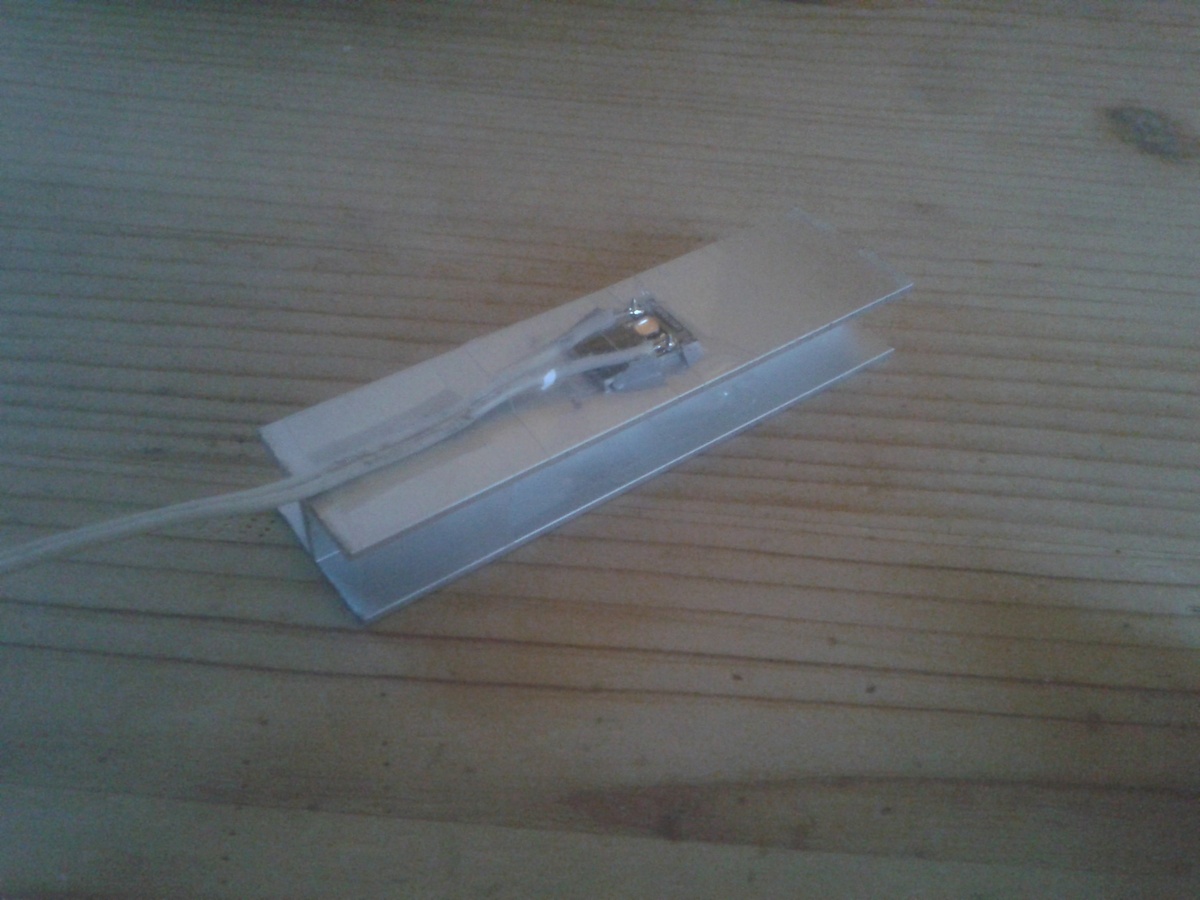

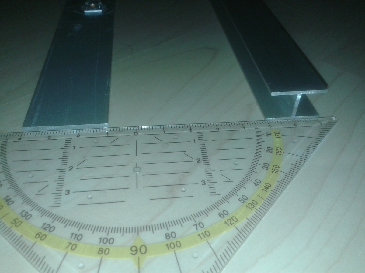

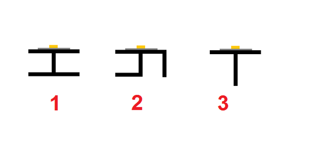

Ich hätte nochmal eine kurze frage bezüglich Kühlung: Ich habe 3
verschiedene Aluprofile im Baumarkt gefunden und würde gerne wissen
welches Profil am besten kühlt. Die Montage soll relativ frei
stattfinden und die LEDs strahlen nach oben ab.
von Sascha (Gast)
Ca 0,35W pro LED an Wärmelast, bist du sicher dass du da dicke
Aluprofile für brauchst? Die Wärmeabgabe über die Anschlusspins an die
Kupferfläche des PCBs reicht da sicher.
Bei ner stabilen Eingangsspannung reicht normal auch ein Vorwiderstand,
der Temperaturgang der LEDs wird dadurch ganz gut kompensiert. Der Strom
ist nicht so stabil wie bei einer richtigen Konstantstromquelle, aber
für LEDs reicht das.
Die Schaltungen aus dem Eingangspost sind eigentlich dafür da, direkt an
Batteriezellen LEDs zu betreiben sodass die nicht bei voller Batterie
blendet hell sind und bei leerer Batterie nur noch glimmen (siehe
billige LED Taschenlampen).
von MaWin (Gast)
Bei gleicher Alumenge (kg/m) natürlich 3,
bei gleicher Breite/Höhe wahrscheinlich 1.
von Harald W. (wilhelms)
Wird beides etwas knapp. Man sollte schon so ca. 3V Spannungsabfall
an der KSQ einplanen.
von M. S. (ms111)
Naja die PCBs sind leider nicht aus kupfer, alu etc sondern aus FR4. Und
es sind halt zum Teil LED Chips mit einer LED innen drin (3,2V) aber
auch welche wo intern 2 LEDs in Reihe sind (max 6,4V). Bei 200mA und
6,4V sind das über 1W, wollte halt lieber zu viel als zu wenig
Ich weiß. Ich wollte auf Nummer sicher gehen deswegen halt direkt eine
KSQ. Und so viel teurer als ein Lastwiderstand ist die geschichte ja
nicht
von M. S. (ms111)
Harald W. schrieb:
Ich hatte irgendwo etwas von mindestens 1V gelesen. Aber auf ungefähr 3V
sollte ich kommen, jedenfalls auf jeden Fall mehr als 2V. Ich hab die
Widerstände für die KSQ schon gekauft, ich werd es einfach mal
ausprobieren. Die Netzteile haben ja in der regel ja 0,3V mehr als die
angegebene Spannung (so jedenfalls meine erfahrung). Ich werd das
einfach mal ausprobieren
von M. S. (ms111)
MaWin schrieb:
Die Variante 3 ist höher als die variante 1. Ich hatte irgendwie auf die
Variante 2 getippt weil die die wärme rechts und in der mitte abgeleitet
wird, aber da man die led in der mitte platziert ist der steg in der
mitte wahrscheinlich der wichtigste
Als "richtige Konstantstromquelle" würde ich die o.a. Schaltungen aber
auch nicht bezeichnen! Als "Referenz" wird praktisch die Spannung über
der B-E-Diodenstrecke des Transistors hergenommen. Wie die LED, hat
diese auch einen Temperaturkoeffizienten von ca. 2mV/K, bezieht man das
auf den Absolutwert der jeweiligen Spannung (0,7V bei Silizium-Diode, 2V
bis 3V bei der LED), ergibt sich eine deutlich höhere prozentuale
Abweichung bei der Si-Diode, d.h. diese "Konstantstromquelle" hat
prinzipiell eine recht hohe Temperaturdrift von ca. 0,3% pro Grad.
Mit z.B. 3 LEDs in Reihe (Uf ca.3V = 9V) an 12V -> 3V über dem
Vorwiderstand ist die Stromabweichung durch die Temperaturdrift aber nur
0,2% pro Grad, also 1/3 besser als bei der "Konstantstromquelle"!
von Sascha (Gast)
Die Temperaturdrift von T2 ist allerdings negativ: Wird der wärmer,
leitet er besser und der Strom durch T1 nimmt ab.
"Konstant" muss man wie immer so auslegen wie es die Anforderungen
vorgeben. Und LEDs sind nunmal nicht extrem wählerisch.
Das meine ich ja auch, man muss unter den gegebenen Bedingungen (=
geregelte Eingangsspannung) keine aufwändige "echte" Konstantstromquelle
nehmen, die den eingestellten Strom wirklich konstant hält, unabhängig
von Temperatur und Spannung, es reicht auch ein simpler Widerstand.
Und die o.a. Transistor-Schaltung hält unter den gegebenen Bedingungen
den Strom auch nicht besser auf dem eingestellten Wert, als der einfache
Vorwiderstand, sondern ist eher schlechter.
Gut, wenn beabsichtigt ist, den Strom bei höheren Temparaturen zu
reduzieren, macht die Sache vielleicht Sinn. Auf der anderen Seite
könnte man von einer LED-Beleuchtung aber auch "konstante Helligkeit"
verlangen, dann ist das wieder kontraproduktiv, weil die LEDs bei
steigender Temperatur an Effiziens verlieren.
von Dirk K. (dekoepi)
Ich habe die zwei-Transistor-KSQ so verstanden, dass die deshalb einen
Vorteil hat, weil die Eingangsspannung dadurch relativ egal wird - ob
12V, 9V, 5V oder 3,3V - (fast) völlig einerlei. Während man nur mit
einem Widerstand für dasselbe Ergebnis unterschiedliche Werte benötigt.
Kann mir dabei einer einen Wink geben, wie ich den minimalen
"Spannungsspielraum" der Schaltung herausfinde? Ich hätte vermutet, es
ist die Basisspannung an Transistor 2 zuzüglich der Vorwärtsspannung der
LED?
In Spice funktioniert bei mir eine derartige KSQ wie gewünscht, in der
Praxis muss ich den Widerstand R2 bei 3,3V-Speisung jedoch auf 1/3 des
berechneten Werts für den gewünschten Stromfluss reduzieren (waren etwas
mehr als 2 Ohm anstatt 10 Ohm). Für mich ein Zeichen, dass da eben
Regelungsspielraum fehlt: Wären dann 0,6Vbe + 2,7V Vfw -> 3,3Vin, nichts
zum "Verheizen" übrig.
von Sascha (Gast)
Für T1 1V Vce und dann noch 0,7V für BE Strecke von T2, macht 1,7V
Minimum, plus das was die eigentliche Last braucht. Also noch ne 3,2V
LED davor sind dann 4,9V...also 5.
> einen
Richtig. Da der TE aber sagt er nimmt ein 12 oder 15V Netzteil, kann man
von einer stabilen Spannung ausgehen und da reicht dann ein
Vorwiderstand.
Die Ein-Transistor KSQ hat den gleichen Zweck, arbeitet aber nur mit der
Stromgegenkopplung eines einzelnen Transistors was die Regelung deutlich
weniger genau macht.
Wenn du R2 kleiner machen musst, ist deine Regelung schon im Eimer weil
T2 dann praktisch gar nicht leitet. Dann arbeitet die Schaltung als
Transistor in Emitterschaltung mit Basisstromeinspeisung und
Stromgegenkopplung, und zwar nur mit T1 als aktivem Bauelement.
von M. S. (ms111)
> LED?
Ich hatte mal etwas von ungefähr 1V gelesen, ich bin mir da jedoch nicht
sicher. Worauf du evtl achten musst das die Transistoren nicht immer
0,7V BE Spannung haben. Meine haben komischerweise nur 0,6V.
von M. S. (ms111)
> Vorwiderstand.
Das heißt das hätte ich mir alles sparen können? :D ohman. Ich hatte eig
hauptsächlich Schiss davor das halt der Innenwiderstand der LED bei
Erwärumg soweit absinkt das ein Teufelskreis entsteht. Bei den 80mA LEDs
bin ich allerdings grade relativ sicher das ich da n Widerstand nehme
weil ich von denen 100 Stück habe, da heißt das wären je nach
Eingangsspannung ungefähr 35 KSQ. Wobei wenn ich allerdings zB nur 2V
Spannungsdifferenz habe ist die Quelle doch eig sicherer weil 2V
verbratene Spannung bei einem Widerstand doch eig schon kritisch sind

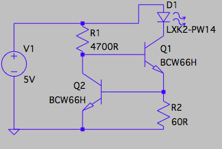

Danke für die Ausführung, Sascha. Mir leuchten die 1V für Vce nicht ein,
aber da muss ich wohl einfach noch mal Grundlagen Transistoren lesen.
Habe eben mal probiert - mit 5V Step-Up auf die 2-Transistoren-KSQ. Bei
34mA Last an den Akkus und zumindest errechneten 10mA an der
LED-Lichterkette war die doch deutlich dunkler als mit 3,3V-Step-up und
dahinter einfach PWM. Da liegen nur 7mA an den Akkus an.
Die KSQ scheint nicht sonderlich effizient zu sein.
M. S. schrieb:
>> Vorwiderstand.
Vermutlich ja.
> Ich hatte eig
Soviel zum Ingenierstandort Deutschland. Du hättest ja auch mal in das
Datenblatt deiner LED bzw. stellvertretend in das Datenblatt irgend
einer LED schauen können und ausrechnen wie sehr sich der Strom durch
die LED bei sagen wir 20K Temperaturerhöhung ändert.
Bei vernünftiger Auslegung (lies: nicht zu geringer Spannung am
Vorwiderstand) sollte das thermisch ähnlich stabil sein wie eine
Konstantstromquelle, bei der am Ende die Basis-Emitterspannung eines
Transistors der maßgebliche Faktor ist. Die Exemplarstreuung der
Flußspannung hat allemal größeren Einfluß als der TK.
> ... wenn ich allerdings zB nur 2V
Keine Ahnung was du damit sagen willst. Wieviel Spannung (und damit
letztlich Leistung) an einem Widerstand abfallen darf, hängt vom konkret
verwendeten Widerstand ab. Die Leistungstypen für einige Watt
Verlustleistung gibt es ja nicht aus Jux und Dollerei ...
1V für U_ce_sat ist genauso ein Daumenwert wie die 0.7V Basis-Emitter
Spannung im Arbeitspunkt. Manche Transistoren kommen weiter runter als
andere. Und natürlich hängt das auch davon ab, wieviel Basisstrom du dem
Transistor gönnst ...
Das eine folgt nicht aus dem anderen. Wenn du deine LED allerdings ohne
(!) Vorwiderstand an 3.3V betreiben solltest, dann ist der Wirkungsgrad
natürlich höher. Denn wenn die LED nur 3.3V brauchen, dann muß die KSQ
die überflüssigen 1.7V ja verheizen (wie denn sonst?). Allerdings ist
der Strom, der sich ohne Vorwiderstand einstellt, reine Glückssache.
Weswegen das auch niemand macht, der noch alle Tassen im Schrank hat.
Die Effizienz der 2-Transistor KSQ ist ein klein wenig schlechter als
der optimale Wert (bedingt durch Betriebsspannung und LED-Flußspannung).
Und zwar wegen des Basisstroms für den Haupttransistor. Der fließt ja
nicht durch die LED, wohl aber aus der Versorgungsspannung.
Dirk K. schrieb:
> Habe eben mal probiert - mit 5V Step-Up auf die 2-Transistoren-KSQ....
Wenn sowieso schon ein Schaltregler (Stepup oder Stepdown) im Spiel ist,
wäre es natürlich effizienter, diesen gleich als Stromregler auszulegen,
statt eine ineffiziente, lineare Strombegrenzung (wurscht, ob
Transistor-KSK oder Widerstand) hinter den Spannungsregler zu schalten.
Da bin ich jetzt gespannt, wie du hieraus direkt eine Boost-KSQ  machen
möchtest:
http://pdf1.alldatasheet.com/datasheet-pdf/view/469766/BELLING/BL8530.html
Der hat nur GND, Lx und Vout(Sense), 5V fest eingestellt. Mit anderen
Step-ups ginge das natürlich, die auf eine niedrigere Feedback-Spannung
regeln.
Ging mir ohnehin aber erst mal um das praktische Ausprobieren der
2-Transistor-KSQ und damit Lernen/Wissen erweitern. War also
erfolgreich.
von Sascha (Gast)
1V Vcemin ist PI mal Daumen. Sättigungswert von ca 0,7V plus noch n
bischen. Grobe Begründung: Da wo im Ausgangskennlinienfeld der Knick in
den geraden Bereich übergeht, Sättigungseffekte also komplett
verschwunden sind.

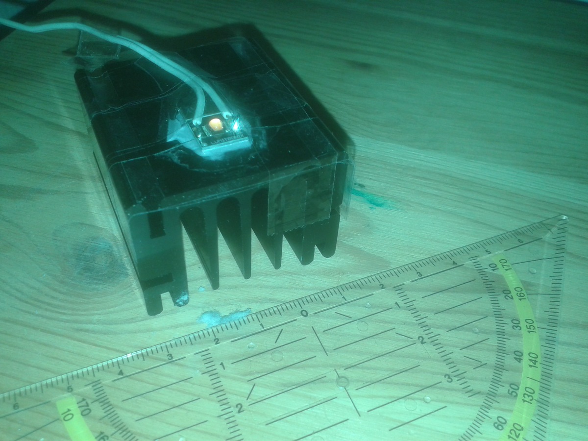

von M. S. (ms111)
Guten Abend zusammen,
ich hatte testweise ein paar verschiedene Aluprofile aus dem baumarkt
besorgt und sie auch getestet (über mehrere Stunden). Ich habe dabei die
200mA/6V LED benutzt da diese diejenige ist die die höchste leistung von
allen verwendeten hat. Ich habe die LEDs jeweils mit wärmeleitpaste auf
die Aluprofile fixiert und über mehrere Stunden getestet. Da ich leider
keine geeignete Messtechnik habe, habe ich eine LED des gleichen Typs
auf einen ziemlich großen überdimensionierten Kühlkörper fixiert und
sozusagen als ,,gefühlte'' Vergleichsgröße genutzt. Mir ist nun
folgendes aufgefallen:     - Wenn man die LEDs kurz anfasst (direkt die
Linse) spürt man keine Nennenswerte Wärme
- Wenn man länger mit dem zeigefinger die LED anfasst (direkt die Linse)
ist es zwar heiß aber nicht so das man sich verbrennt oder loßlassen
muss.
Dieses ist allerdings unabhängig davon ob die LED auf dem großen
schwarzen Kühlkörper oder dem Aluprofil ist. Zusätzlich bekommt man die
Temperatur dann vermutlich nicht runter oder? Weil eig ist der schwarze
Kühlkörper das Optimum (wüsste jedenfalls nicht was man da noch
optimieren sollte)...
Nun würde ich einfach gerne ne grobe einschätzung haben ob sich das im
normalen bereich bewegt oder ob man da überhaupt noch optimieren kann,
weil auch der riesige Kühlkörper keine deutliche Temperaturminderung
mehr bringt.
Die Aluprofile werden übrigens grade so warm das man es spüren kann.
Noch eine Frage hätte ich zu den beiden Aluprofilen auf dem Bild. Das
rechte ist ein H Profil mit der Dicke 1,5mm welches ich ins auge gefasst
hatte. Nun könnte man ja auch ein Flachprofil nehmen das dafür aber
dicker ist (das linke hat 2mm). Wäre ein dickeres Flackprofil mit mehr
kg/m besser als ein H Profil mit weniger kg/m?
Bzw ist das H-Profil ausreichend oder kritisch?
Das ist ja auch kein Wunder. Dieser Teil der LED ist ja auch
gegenüber der Sperrschicht sehr gut wärmeisoliert. Die Sperr-
schichttemperatur könnte man z.B. durch Messen der Durchlass-
spannung der Diode ermitteln.
von M. S. (ms111)
Das war im vergleich zu vorhher ohne Kühlung. Da konnte man die LED
nicht lange anfassen ohne sich zu verbrennen.
Oh dankeschön :) das klingt nach ner guten Idee. Die Spannung müsste
dann ja beim Betrieb mit Konstantstrom absinken oder?
Wie genau kann man denn von da aus Rückschlüsse auf die Temperatur
schließen? Über eine Temperatur Widerstands Kennlinie vermutlich oder?
Ich habe mal ins datenblatt geguckt, da steht tatsächlich auf S.11 die
differentielle Widerstandsänderung bezüglich der Temperatur (1.
Kennlinie, über der grafik). Wobei vermutlich die zweite kennlinie auf
S14 der einfachere Weg wäre..
Das datenblatt: http://www.leds.de/out/media/NF2L385ART.pdf
Eine andere Frage: Ich habe auf S5 unten in dem Schaltbild eine Einheit
gefunden die mit ,,Protection Device'' bezeichnet ist. Was könnte das
sein? Ist das eine schutzschaltung zum ESD Schutz oder irgendeine
schutzeinrichtung für den Betrieb?
(bei den Sieten habe ich die angegeben die durch den PDF Reader
angezeigt werden, also nicht die Seitenzahlen unten auf dem datenblatt)
> schließen?
Das hängt davon ab, wie genau Du die Durchlassspannung messen kannst.
Man sollte diese aber nicht mit dem Betriebsstrom, sondern mit einem
geringen Messstrom direkt nach dem Ausschalten des Betriebsstroms
messen.
M. S. schrieb:
> Welcher temperatur erreicht denn eine Sperrschicht bei sehr guter
> Kühlung mit einem Kühlkörper bei Raumtemperatur minimal ungefähr?
Sowas steht normalerweise im Datenblatt unter Wärmewiderstand. Die
Temperatur der Sperrschicht ergibt sich aus der Summe aller
Wärmewiderstände (Junction->Case, Case->Heatsink, Heatsing->Ambient),
multipliziert mit der anfallenden Verlustleistung des Chips, und das
dann addiert auf die Umgebungstemperatur.
Wenn Dein Kühlkörper sich nicht nennenswert erwärmt und das Gehäuse der
LED guten Wärmekontakt zum KK hat, ist der Wärmewiderstand von
Sperrschicht zu Gehäuse (Junction -> Case) der wichtigste Faktor.
Ich denke, da immer noch der größere Teil der elektrischen Energie in
Wärme umgewandelt wird, statt in abgestrahltes Licht, kann man für eine
Abschätzung getrost mit (I*U) als Verlustleistung rechnen.

von M. S. (ms111)
okay gut dankeschön :) Wenn ich für den Wärmewiderstand den
schlechtesten Wert nehme (17K/W) komme ich bei einer verlustleistung von
1,3W auf eine temperaturdifferenz von ungefähr 22K von der Sperrschicht
zum Gehäuse der LED. Ich habe für die anderen potentiellen
Wärmewiderstände (LED-mitgeliefertes Kühlplättchen;Kühlplättchen
Aluprofil) etwas von ungefähr 0,3K/W raus also vernachlässigbar. Wenn
ich einfach mal einen R_wges von 18K/W annehme würde ich ungefähr auf
eine temperaturdifferenz von max. 23K kommen. Das kommt hin oder?
Wenn ich eine maximale raumtemperatur von 30°C habe hat die Sperrschicht
also eine maximaltemperatur von unter 60°. Das sollte ja mehr als
genügen.
Würde es sinn machen die Konvektion vom Aluprofil zur Luft
mitzuberücksichtigen oder ist das in einer solchen größenordnung
Erbsenzählerei, da sich das aluprofil ja nur leicht erwärmt?
Bzw wenn sich das Alu H-Profil nur so erwärmt das man nur leichte
erwärmung fühlt beim anfassen dann sollte es als Kühlkörper mehr als
ausreichend sein richtig?
von Sascha (Gast)
Du kannst das Aluprofil jetzt noch schwarz streichen, aber mehr kannst
du eh nicht mehr machen um noch besser zu kühlen. Also warum sich da
Gedanken drüber machen?

ja das stimmt schon, mein gedanke war halt das ich die geschichte so
langlebig wie möglich machen wollte, aber ich nehme jetzt einfach die
H-Profile.
Auf jeden Fall nochmal dankeschön für die Ratschläge :)
Auf die Idee das schwarz zu streichen bin ich noch gar nicht gekommen :D
Würde sich das denn vom Aufwand/Nutzen lohnen oder würde das nur eine
geringe verbesserung bieten?
von Sascha (Gast)
Bei den niedrigen Temperaturen wird eh kaum Wärme als Strahlung
abgegeben, also nein.
von M. S. (ms111)
Okay :) ich habe versuchsweise erstmal eine LED auf ein 8 cm langes
stück Aluprofil geklebt um zu gucken wie das nach längerer zeit mit der
erwärmung aussieht. Hab die geschichte einfach mal über 2 stunden
dauerbetrieb getestet um zu gucken ob die 8cm reichen. Die aluprofile
werden an der Unterseite allerdings nur lauwarm, daher sollte die Länge
vermutlich ausreichen oder?
von Sascha (Gast)
Ja. Hinweis: Das hat mit dem ursprünglichen Thread eigentlich gar nichts
mehr zu tun.
von M. S. (ms111)
oki gut danke :)
jaa ich weiß, allerdings wollte ich nicht wegen jeder teilfrage wieder
ein neuen thread aufmachen, weil das halt alles zu einem projekt gehört.
Aber die fragen sollten jetzt soweit geklärt sein

von M. S. (ms111)
Einen NTC hatte ich leider nicht zur Hand allerdings ein digitales
messgerät für temperatur. Die Temperatur an der LED Oberfläche (Linse)
hatte sich nach einiger zeit bei 43° eingependelt, die an der Unterseite
vom Kühlkörper bei 27,5°C.
