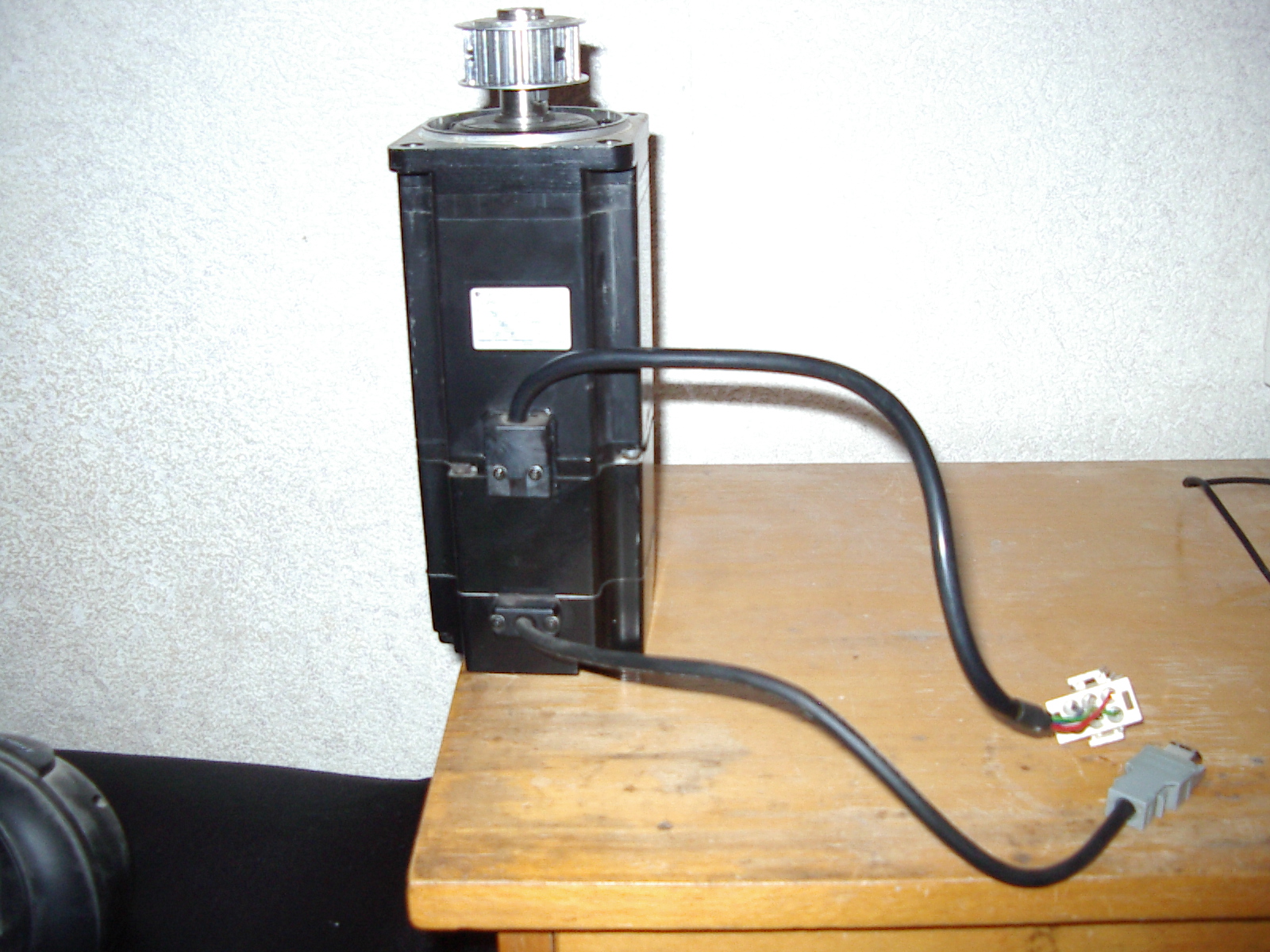

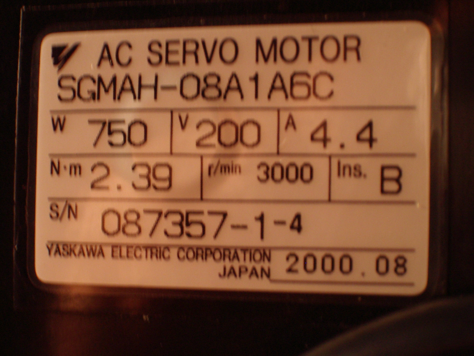

suche eine passende Schaltung
Hallo Andre,
ich vermute mal , daß dies ein Servomotor ist - da wirst Du mit der SMC
technik wenig Glück haben. Das ist eine völlig andere Art der
Ansteuerung.
Sollte es wider Erwarten doch ein Schrittmotor sein, dann brauchst Du
einen Leistungsverstärker, um so ein Kaliber zu betreiben.
Die Karten , die Du anführst liefern allenfalls 2 A Strangstrom ( SMC
1500 ) , so ein Motor zieht aber bestimmt um die 6 bis 10 A je Strang.
Wenn Du Interesse hast an einer 15A Verstärkerschaltung, dann melde
Dich mal bei mir. Ich habe mir den Booster selber gebaut. Es wird damit
eine selbst umgebaute Korradi UW 002 Universalfräsmaschine (2,5to)
angetrieben und im CNC Betrieb gefahren.
Peter
Wie ein Schrittmotor sieht das nicht aus, vermutlich ist das ein
Gleichstrom- (wenn er sehr alt ist) oder eher ein Synchronmotor. Der 2.
Anschluß unten bzw. hinten ist offensichtlich ein Inkrementalgeber
(liefert die genau Lage bzw. die Umdrehungen des Roters an eine
Auswerteelektronik) oder Tachogenerator (liefert die Istdrehzahl).
Synchronmotoren (Einphasen- oder Dreiphasenwechselstrom) werden von
Frequenzumrichtern angesteuert (verschiedene Frequenzen besimmen die
Drehzahl). Da dies anscheinend ein größeres Kaliber ist, muß die
Ansteuerung eine aufwendige Leistungselektronik sein. Industrielle
Baugruppen sind nicht gerade billig!
Bei größeren drehzahlgesteuerten Antrieben (z. B. für
Werkzeugmaschienen) muß IMMER eine Anpassung/Optimierung der
Ansteuerelektronik für jeden Motor einzeln erfolgen (heutzutage meist
Parametrisierung per Software).
