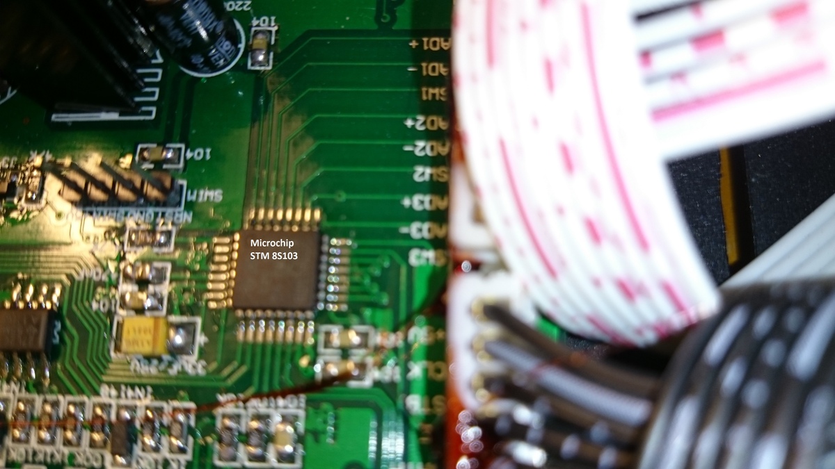

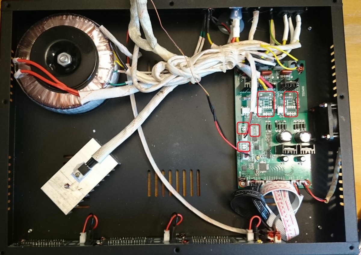

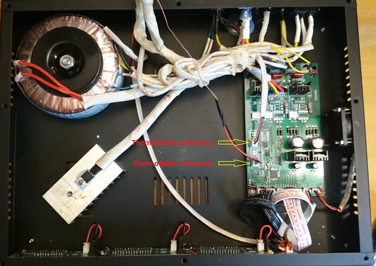

habe seit einiger Zeit die T862++ Rework Station im Einsatz und jetzt
folgenden Mangel festgestellt: Der Infrarot-"Brenner" hat im gegensatz
zum Preheater keine Temperaturüberwachung. Schön wäre ein separater
Fühler dafür den man auf der Oberseite der Platine neben dem zu lötenden
Bauteil anbringen kann. Auf dem Mainboard des T862 scheinen ja noch
einige Bauteile/ Steckplätze nicht bestückt zu sein.
Ob da "noch was geht" ?
Leider ist im Netz über die Steuerung des T862 nichts zu finden !?
(Firma: port29 GmbH) Persönliche Seite #4497934
Ich gebe dir einen Tipp:
Schmeiß die Elektronik von dem Ding weg und hole dir eine vernünftige
Steuerung. Bei den Rework-Dingern hat sich PC410 durchgesetzt. Gibts
fürn fuffi beim China Man. Und für den Preheater würde ich ein REX-C100
fürn zehner nehmen. (evtl. brauchst du für den REX-C100 einen SSR für
5-10€).
