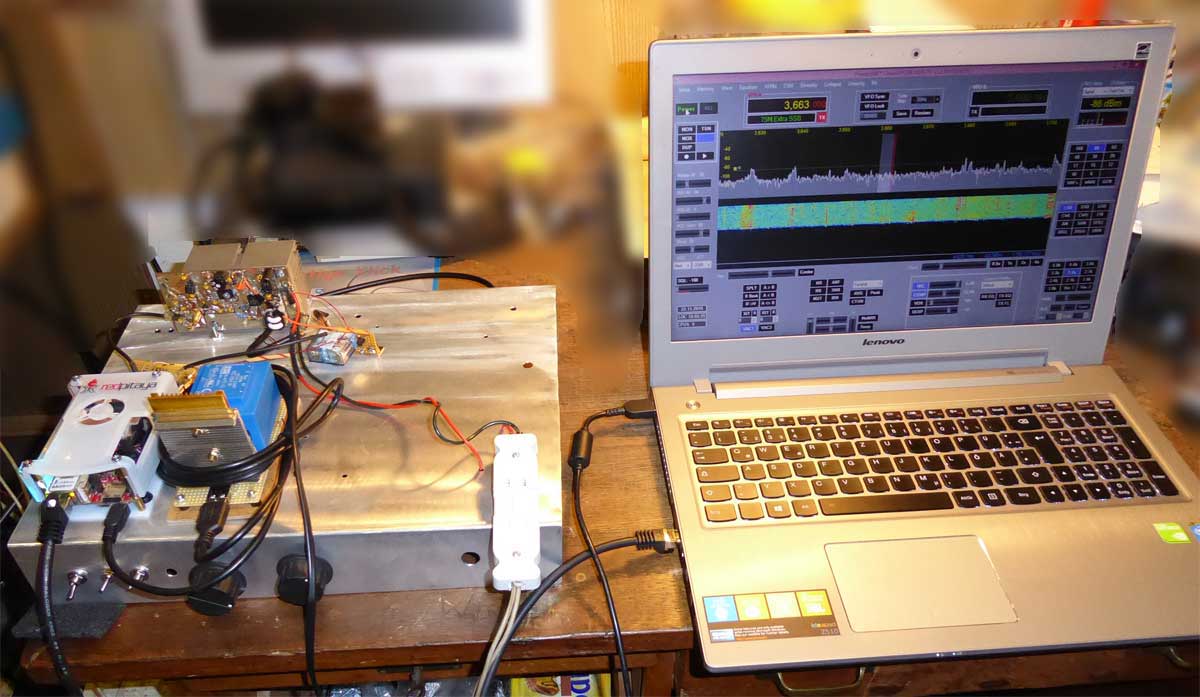

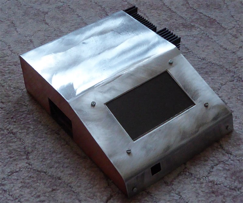

Seit etwa 8 Monaten verfolge ich den Plan, mit dem RedPitaya, einer
leistungsfähigen Baugruppe mit A/D- und D/A- Wandlern, FPGA und
doppelter CPU einen Transceiver aufzubauen. Erste Versuche erfolgten
unter Verwendung eines Laptop und einer 5-Watt- Endstufe samt Umschalt-
Elektronik.(Bild 1)

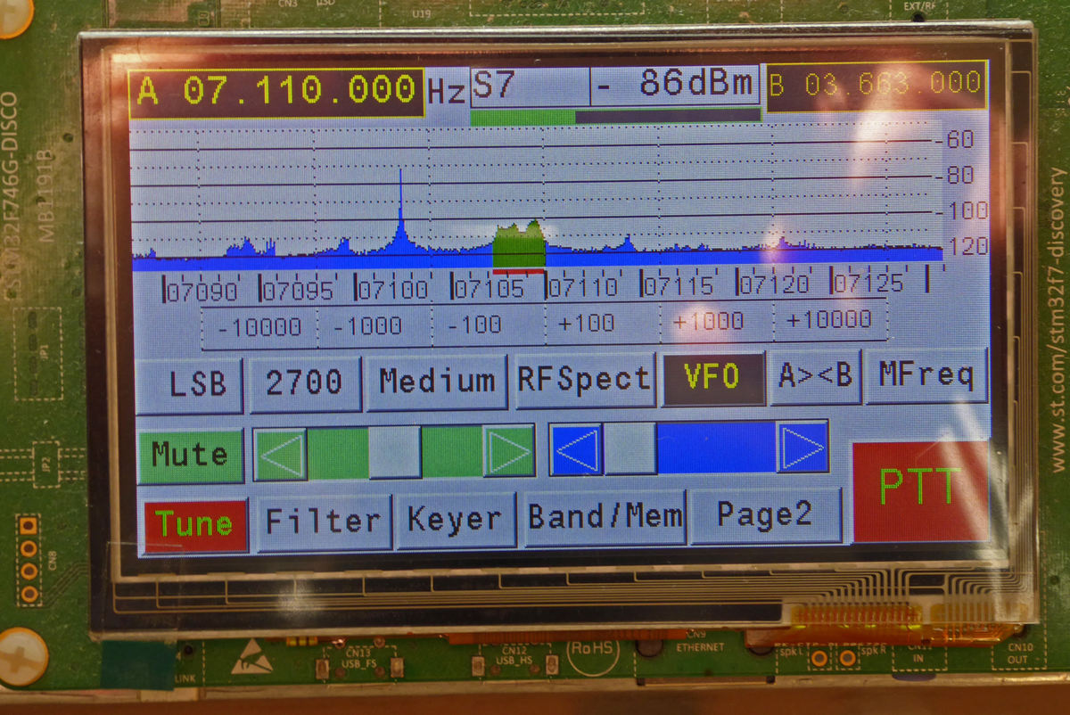

Das Ziel ist mittlerweile insofern erreicht, dass ich den R.P. als
Sender und Empfänger benutzen kann, wobei allerdings noch die Anzeige
des Spektrums fehlt. Als Anzeige- und Bedieneinheit dient ein STM32F7-
Disco mit einem 420 x 272 Pixel Touchscreen (Bild 2).

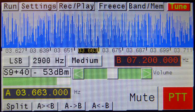

OP Persönliche Seite #4492781
Hallo Bernd,
Stand Alone- Betrieb: Ja, das ist mein Ziel. Und es läuft bereits, bis
auf das Spektrum- Display. Zur Audio- Ein- und Ausgabe benutze ich einen
USB- Sound- Adapter, da ich mir mit einem USB-Headset zu viele Störungen
einfing.
Die Audio- Verbindung soll künftig auch (via USB) über den STM32 laufen,
da dieser einen Sound- Chip besitzt.
Ich hoffe, auf diesem Wege noch Mitstreiter zu finden, die sich an der
Entwicklung beteiligen...
Gruß, Wolfgang

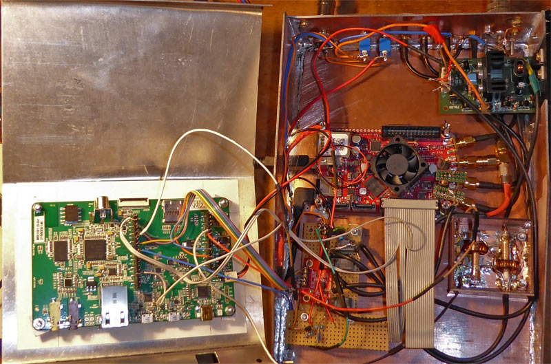

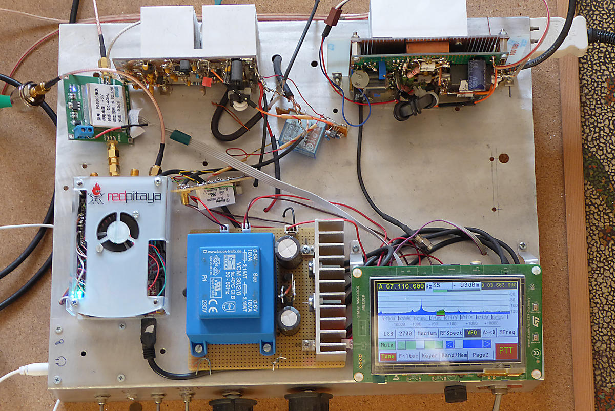

OP Persönliche Seite #4702718
Hallo allerseits,
inzwischen ist das zweite Exemplar, in einem neuen Gehäuse, ebenfalls
lauffähig. Es ist ein eigenständiges Gerät, welches ohne PC/Laptop
auskommt.
Einen ausführlicheren Bericht über mein Projekt gibt es hier:
http://www.wkiefer.de/x28/Red%20Pitaya.htm
Falls Interesse an einem Nachbau besteht, stelle ich alle erforderlichen
Unterlagen zur Verfügung.
Wolfgang, DH1AKF

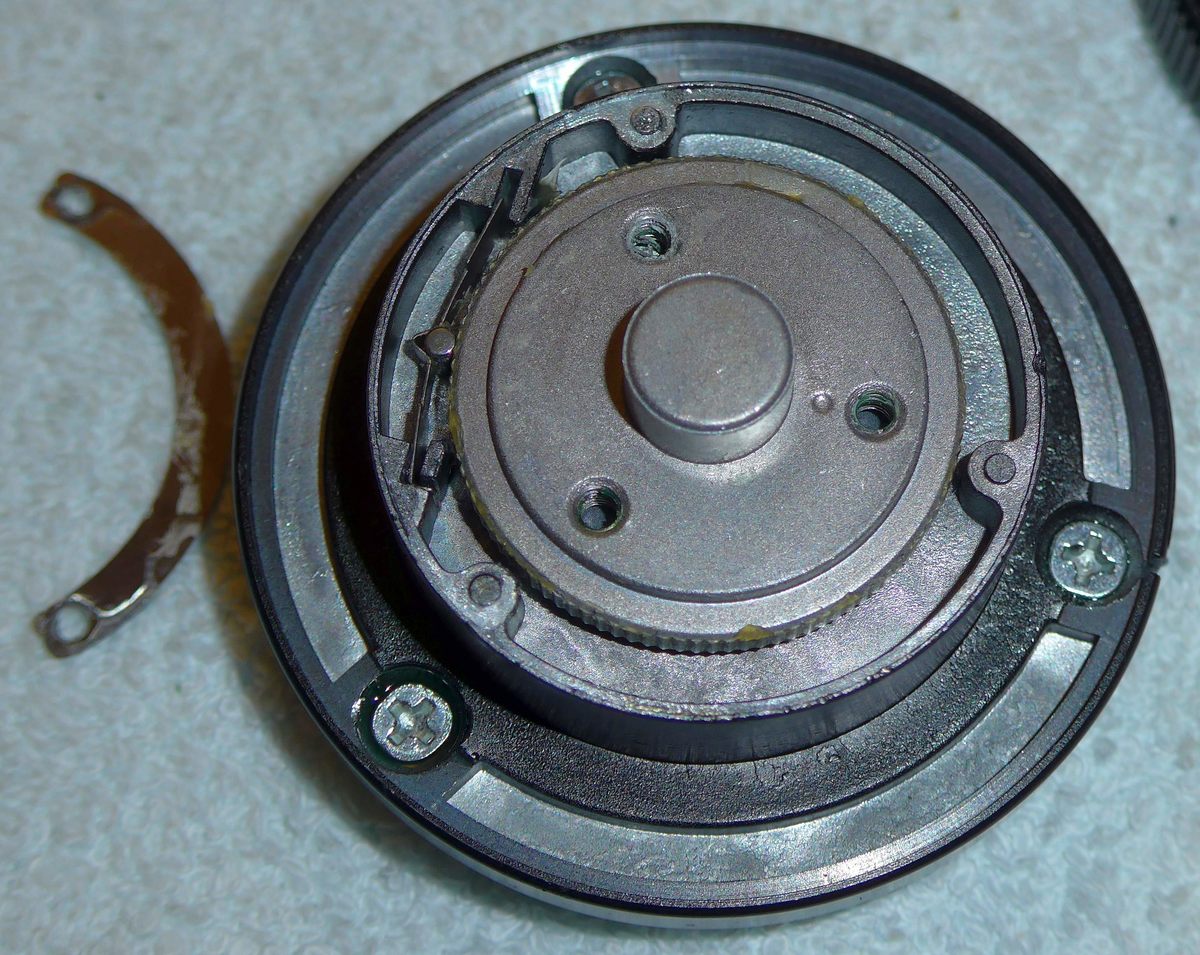

Ich sehe, du verwendest auch einen CNC-Encoder als Drehgeber für den
VFO.
Ich habe mir vor kurzem so einen geholt für den µbitX:
https://www.ebay.de/itm/CNC-Manual-Rotary-Handrad-100MPG-Encoder-5V-DC-60mm-2-36-MagiDeal/282630294300?hash=item41ce140b1c:g:uzkAAOSwqJRZpXfR
Im Auslieferungszustand hat es eine Rastung, aber man kann ihn
zerstörungsfrei Zerlegen und die Blattfeder und das Röllchen ausbauen,
dann läuft er butterweich durch.
