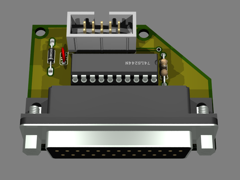

Habe gerade versucht eine Eagle 3D .pov datei zu rendern.
Leider kommt bei mir immer eine Fehlermeldung: Parse error
und in den sources wird dann immer eine zeile makiert.
z.b.
#ifndef(global_pack_IC1) #local global_tmp=0; #else #local
global_tmp=100; #end
object{TOOLS_PCB_VIA(1.320800,0.812800,1,16,3+global_tmp,100)
rotate<0,-270.000000,0>translate<36.830000,0,27.940000>
texture{col_thl}}
Eagle verwende ich die neueste v4.16
was mache ich falsch?
bitte um hilfe

Hi
läuft bei mir durch. Ich arbeite im Moment allerdings nicht mit der
1.03 sondern mit dem was am Wochenende wohl 1.04 wird. Könnte also sein
das 1.03 da noch ein Problem hat wobei ich mir das nicht so wirklich
vorstellen kann da POVRay an einer Stelle auf die Nase fällt die
trivial sein sollte. Ich vermute da eher eine alte tools.inc die noch
irgendwo im Pfad herumschwirt.
Matthias

Hallo Matthias.
Hab das ganze jetzt nochmal in ein anderes Dir installiert und jetzt
funzt es...
Drüberinstallieren funktioniert scheinbar nicht... :)
danke für die spur..
