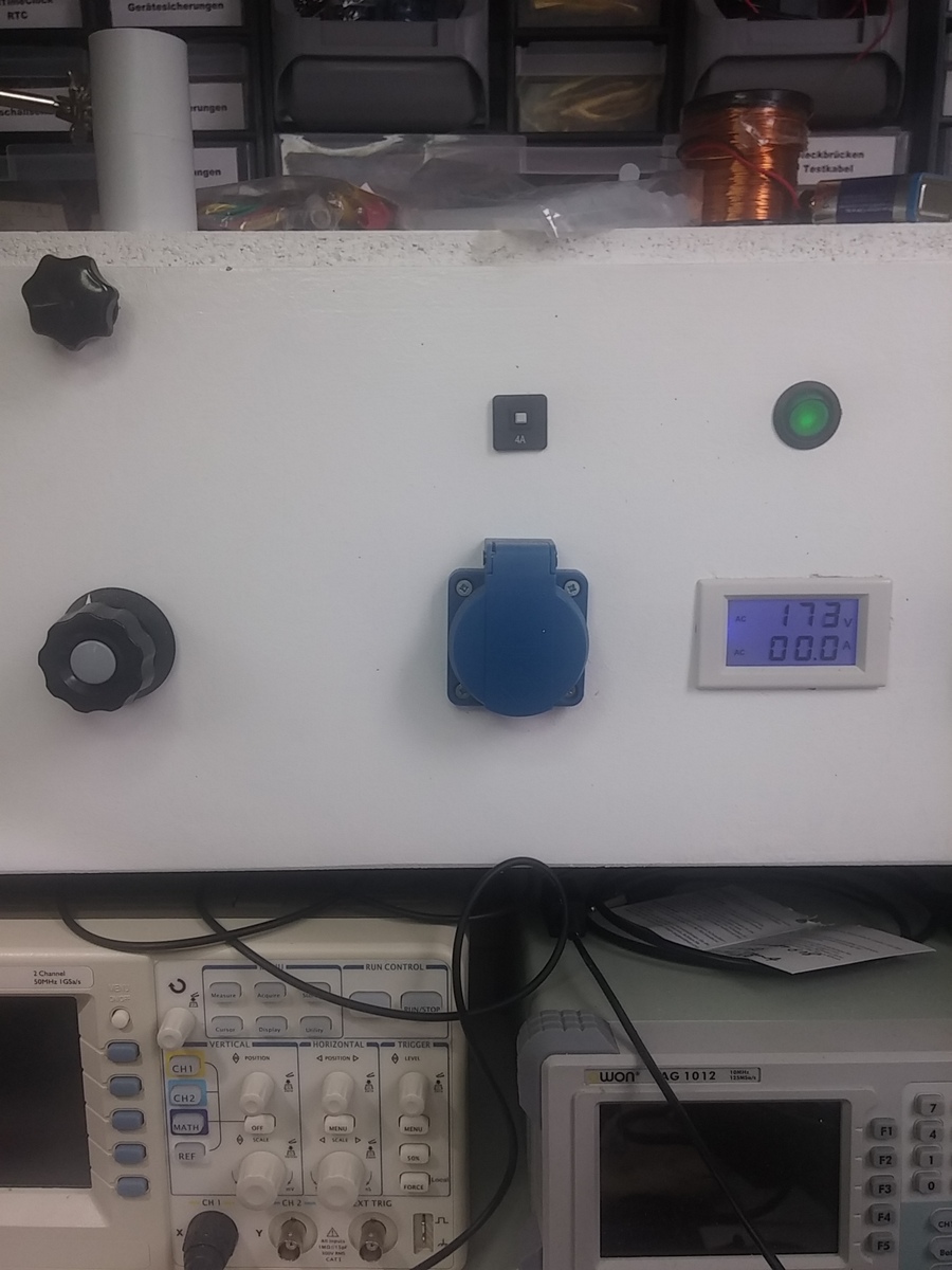

#4498468
Hmm, mein Osci hängt immer an einem eigenen Trenntrafo. Für das DuT habe ich dann einen zweiten Trenntrafo. Insgesamt habe ich an meinem Bench 4 getrennte Trenntrafos...
