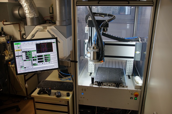

ich habe heute meine CNC ISEL GFM 4433 bekommen.
Leider konnte mir der Verkäufer die Vakuumpumpe für den Vakuumtisch
nicht mit verkaufen.
Jetzt benötige einen oder mehrere Tipps für bezahlbare Vakuumpumpen,
nach Möglichkeit wartungsfrei.
Der Vakuumtisch hat eine Größe von zwei Din A4 Blättern.
Danke und Gruß
Frank
