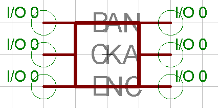

bin unfähig in Eagle ein 4N25 zu erstellen. Wie krieg ich denn diese
hässlichen grünen "I/O"  weg? Anstelle derer würd ich gerne die
richtigen Namen verwenden (Anode, Kathode... Emmitter...) wie sie in
der Mitte stehen... keine Anhung wie man das macht.
Oder: kann die Library mir vielleicht jmd schicken?

Hallo Horst,
diese häßlichen grünen "I/Os" sind für die Erstellung einer Lib sehr
wichtig. Später kannst Du diese jedoch erschwinden lassen, indem Du den
Layer PINS unter dem Menüpunkt DISPLAY ausblendest.
Die Pins so zu benennen, wie Du sie möchtest, kannst Du indem Du in der
Kommandozeile NAME eingibst oder das icon NAME anklickst und danach auf
das Pin klickst. Dies machst Du natürlich im Lib-Editor.
Ich habe Dir meine Lib angehängt, soll aber nicht heißen, Du solltest
es nicht versuchen, die Lib selbst zu erstellen.
