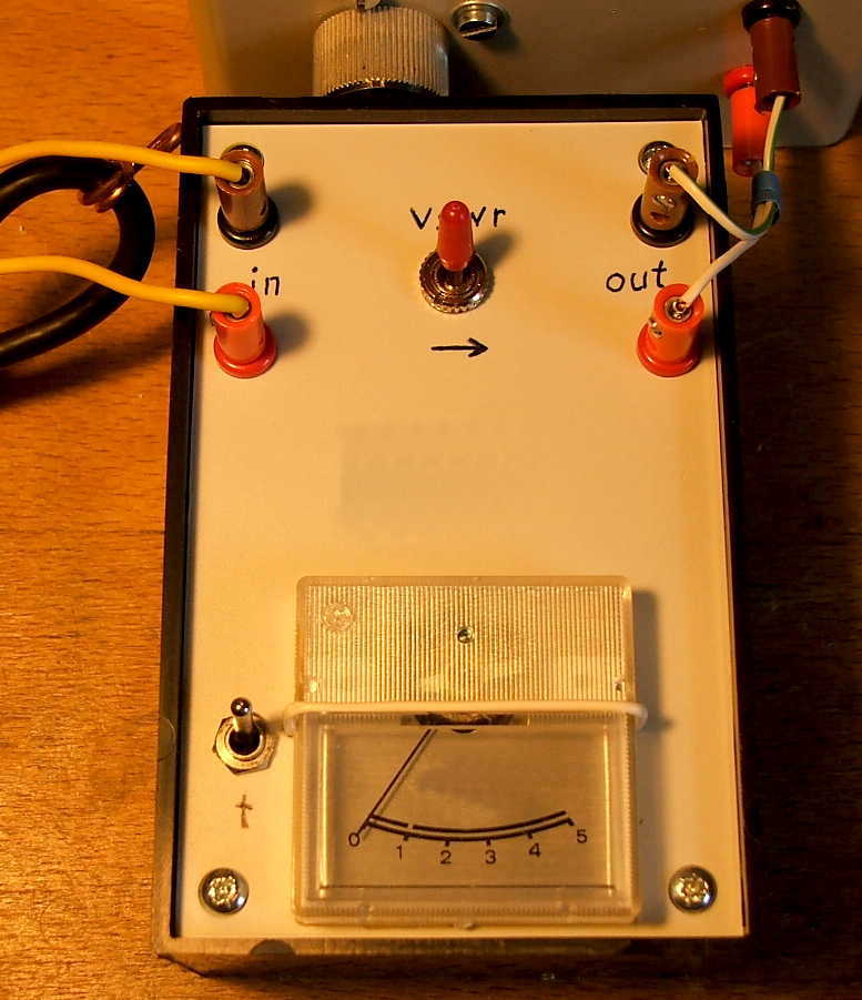

#4499994
Hallo Bastler,
Wenn du ein vswr um 1.1 hast, dann ist die Anpassung an die Nennimpedanz
des Funkgeräts inklusive der Abstimmung sehr gut gegeben. Nennimpedanz
ist meistens 50 +j0 Ohm. Die Anpassung kannst du mit einer
Steinzeitmethode gut überprüfen. Löte dir eine vswr Brücke zusammen. Sie
besteht aus 4 Widerständen und einer Detektorschaltung. Kalibriere die
Brücke beispielsweise mit 50, 55 und 100 Ohm und du weisst woran du
bist. Meine Steinzeitbrücke ist im Anhang zu sehen, sie funktioniert
perfekt beim Aufbau meiner Rucksackfunkstation, wo die Antenne durch die
Umgebungseinflüsse jedes Mal andere Eigenschaften hat.
grüsse, John

Gast #4501101
Ah Moment!
Im link steht ja gleich alles drin.
Bis auf die Diode und den ringkern hab ich alles da. Hier fliegt noch
ein Altes taschenradio rum zum schlachten des drehkondensator.
Ich bau mir das mal zusammen und schau mal wie weit ich damit komme.

#4501182
Bastler schrieb:
> Das sagt mr nur was über die Impedanz.
> Nicht über die Resonanz und ...
o weh, da fehlen dir noch ein paar grundlegende Informationen:
Wenn sich deine Antenne nicht in Resonanz befindet, dann ist der
Imaginärteil der Impedanz an ihrem Anschluss nicht Null. Und das zeigt
dir die vswr Brücke an - egal ob sie als Rauschbrücke oder klassisch mit
Detektor konzipiert ist. Die Brücken regieren auf Abweichungen des
Realteils von 50 Ohm und auch auf Abweichungen des Imaginärteils von j0
Ohm.
Wie ich oben schon geschrieben habe, beinhaltet Anpassung an die
Nennimpedanz des Funkgeräts auch die Resonanz. Der Grund ist, dass die
Nennimpedanz nicht 50 Ohm beträgt, sondern 50 Ohm + j0 Ohm.
Am besten liest du die Grundlagen zu Resonanz, Impedanz und konjugiert
komplexer Anpassung nach. Zu diesen Stichworten gibt das Netz
ausreichend viel Information her.
Viel Spass und Erfolg,
73 John
ps: sehe gerade, das marcOni ähnlich geantwortet, und früher auf return
gedrückt hat.
