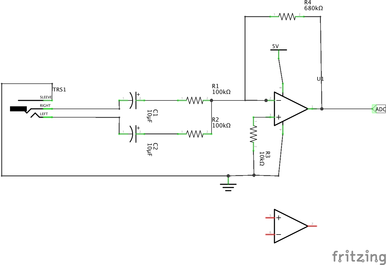

ich komme an einem Punkt nicht mehr weiter
Es soll mit einem Arduino erkannt werden, ob ein Line Stereosignal
vorhanden ist. Wie im Schaltplan funktioniert es zwar, aber es wäre gut,
wenn die Verstärkung noch viel größer wäre. Ich habe das gleiche mit dem
zweiten OP aufgebaut und mittels 10k(100k habe ich auch probiert)
verbunden. Das scheint überhaupt nicht zu gehen.
Was könnte ich denn hier besser machen?
Der OP ist ein LM358

Das Verhältnis R4 zu R1 bestimmt deine Verstärkung, siehe invertierender
Verstärker mit Operationsverstärker.
von T.M .. (max)
Ok. Ich möchte das Eingangssignal möglichst nicht belasten, deshalb habe
ich hier 100k gewählt, bzw von anderen Schaltungen übernommen. Dann
müsste ich R4 vergrößeren. Ist das noch sinnvoll?

Die Verstärkung wird nicht zuletzt von der Versorgungsspannung
limitiert. Was liest du den am ADC?
von Praktikant Ex (Gast)
Ach so: R1 und R2 bilden mit den Reihenkapazitäten Hochpässe. NF-Signale
am Eingang werden also zusätzlich gedämpft

Ich habe R4 nun verdoppelt und komme da jetzt auf um die 700 beim ADC
(von 1023)
Das ist bei aufgedrehtem Zuspieler.
@ Praktikant
Was heißt denn das genau bzw wie lässt sich das verbessern?
von Christian B. (casandro)
Da fehlt noch das R in dem RC-Glied. Sprich Du musst noch irgendwie vor
R1/R2 einen Widerstand Richtung Masse legen. Übrigens kannst Du
Line-Anschlüsse durchaus mit 10k belasten, das macht da nichts.
von Dergute W. (derguteweka)
Moin,
Der nichtinvertierende Eingang darf nicht auf der neg. Versorgung des
OpAmps liegen. Der sollte bei unsymmetrischer Speisung auf der halben
Spannung liegen. Also zB. noch n 10k Widerstand zusaetzlich vom
nichtinverierenden Eingang nach +5V, dann sollts' tun.
Ich hab' aber nicht nachgeguckt, wie gut der LM358 mit so niedrigen
Versorgungsspannungen zurechtkommt, bzw. was da dann maximal am Ausgang
zu erwarten ist. Blick ins Datenblatt koennte da nicht schaden.
Ach ja und der Massepunkt liegt idealerweise genau zwischen Vref und
AGND. Du kannst den ja per Spannungsteiler generieren und mit dem
übrigen OPV belastbar machen.
von HildeK (Gast)
Klar, Hochpass bei 0.16Hz! Da dämpft im Audiobereich nichts mehr ...
Wie weit runter muss es denn noch gehen?
Der LM358 ist langsam und wir hier bei den positiven Halbwellen voll an
Anschlag gefahren und übersteuert. Das macht ihn zusätzlich langsamer.
Außerdem kommt er nicht bis an die 5V am Ausgang, sondern eher nur bis
2V oder 3V.
- einen Rail-to-Rail-OPA nehmen
- ev. eine aktive Gleichrichterschaltung bauen und die entstehenden
Halbwellen mit RC filtern. Damit erhältst du eine etwas langsamere
Reaktion, die aber auch gewünscht ist, denn sonst schaltet dir das ganze
bei einer pianissimo-Passage vorzeitig wieder aus.
- für größere Verstärkung kannst du ruhig R1 und R2 deutlich niedriger
machen: 22k oder 10k belasten einen Line-Ausgang noch nicht merklich.
Viel höher würde ich mit R4 nicht gehen.
- R3 ist nicht wirklich notwendig, wenn er sinnvoll wirken soll
(Ausgleich Leckströme), dann müsste er so groß sein wie R4. Für diese
Anwendung sollte ein Stück Draht reichen.

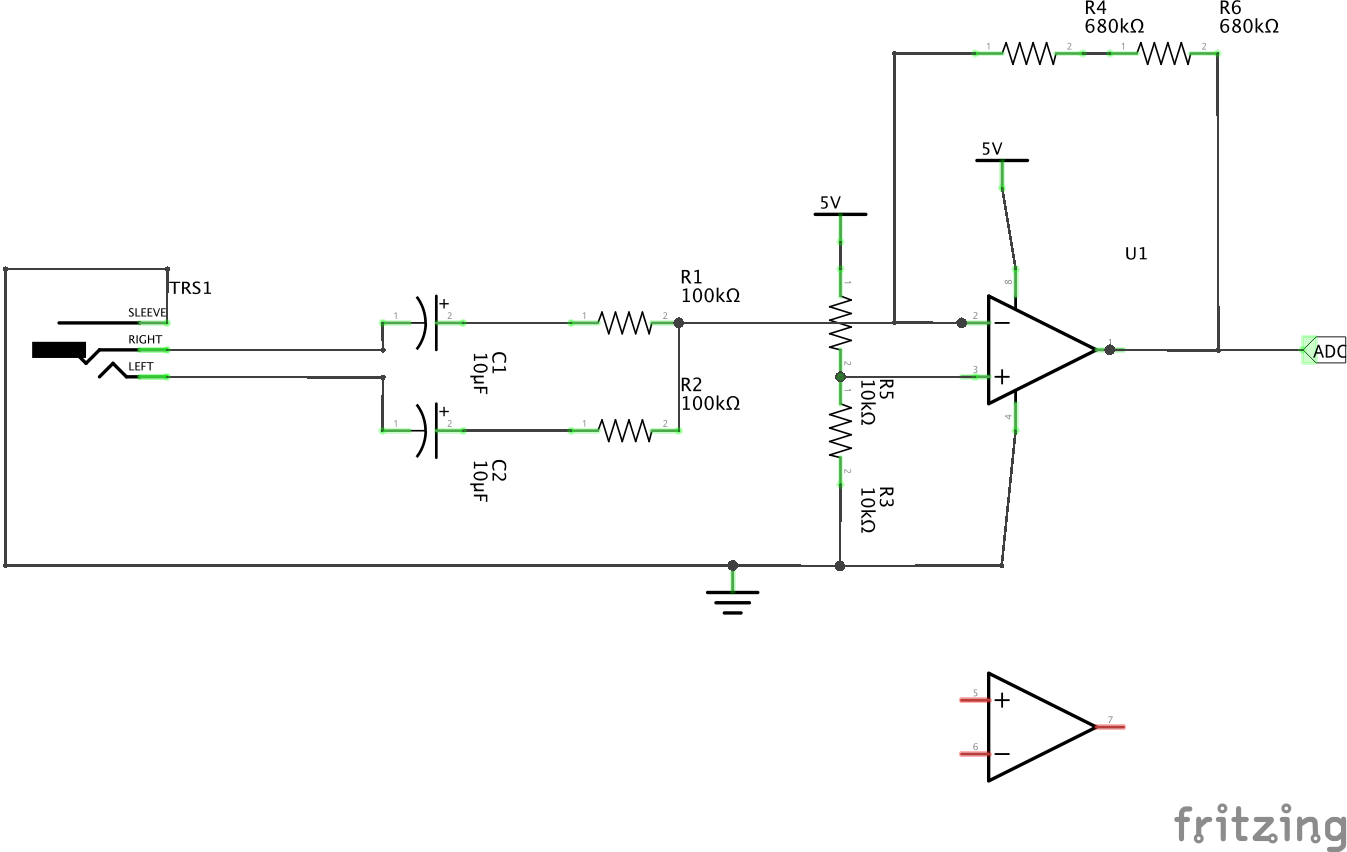

von T.M .. (max)
Ich habe jetzt noch den 10k hinzugefügt und es scheint so wohl ganz gut
zu funktionieren.
Die neuen Vorschläge werde ich jetzt mal ausprobieren.
Die Schaltung soll zwischen einem Bluetooth Empfänger und Verstärker
hängen.
Wenn über Bluetooth dann ein Audiosignal kommt, dann soll dies mittles
Relais umgeschaltet werden. Ich werden in der Software dann einstellen,
dass es mindestens 30s still sein muss, bevor wieder die andere Quelle
eingeschaltet wird. Dann sollten Pausen kein Problem sein
von T.M .. (max)
Soo, ich habe nun R1 und R2 auf 20k reduziert. Das funktioniert auch
gut.
Eine Frage noch und zwar habt ihr geschrieben, dass der OP übersteuert.
Hat das negative Folgen für den OP, also dass er nur kurze Zeit das
durchmacht, oder sollte das in dieser Hinsicht kein Problem sein?
von W.A. (Gast)
Den nicht invertierenden Eingang würde man wohl eher auf 1.75V legen,
wenn man auf symmetrische Aussteuerbarkeit wird legt. Wesentlich über
VCC-1.5V wird die Ausgangsspannung des LM358 nicht steigen wollen.

von T.M .. (max)
ja ich habe jetzt schon alles mit dem OPV (LM358) aufgebaut und das
funktioniert soweit. Eine Frage noch: muss ich den ungenutzen "2." OP
auch beschalten, oder kann ich die Anschlüsse einfach freilassen
von Harald W. (wilhelms)
Max .. schrieb:
> muss ich den ungenutzen "2." OP auch beschalten,
Ja, Du musst die Eingänge auf ein definiertes Potential legen,
weil der Verstärker sonst schwingen könnte.
von T.M .. (max)
Hallo Harald,
ok, d.h der invertierende und nicht-invertierende mit GND verbinden?
Das wäre die zweitbeste Lösung. Hast Du nicht sowieso ein Potential
in der Mitte der Betriebsspannung? Das wäre besser.
von T.M .. (max)
Schau mal im Anhang, das wäre dann diese variante, oder?
Rote Zeichnung
von T.M .. (max)
OK, ich habe nun die korrekte Beschaltung gefunden
