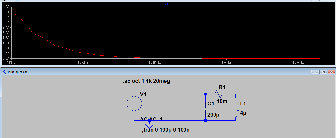

Ich will in LTspice eine AC Analyse einer Spule durchführen. Dazu will
ich eine Spannungsquelle so über die Frequenz sweepen, dass mein Strom
Richtung Last konstant bleibt, z.B. immer 1A. Die kleine Schaltung habe
ich beigefügt.
Wie kann ich das durchführen? Ich habe an die stromgesteuerte
Spannungsquelle gedacht, weiß aber nicht ob mir das weiterhilft.
Vielen Dank

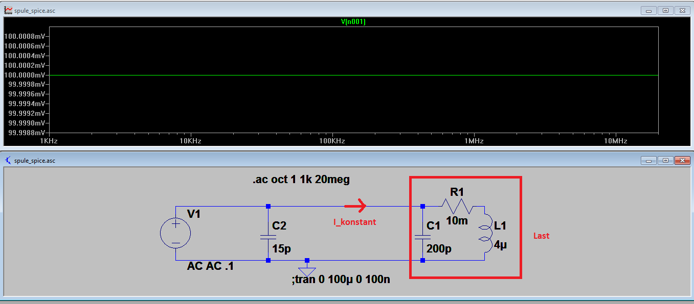

#4496694
Hallo Helmut,
Ja der Kondensator C1 gehört zur Last. Mit diesem will ich die
Eigenkapazität der Spule darstellen. Eine Stromquelle wollte ich nicht
benutzen, da dort eine zusätzliche Kapazität und vielleicht noch andere
Bauteile vor der Spule kommen  (siehe C2 im Bild in diesem Post) und ich
wirklich sehen will, wie ich die Spannung einstellen muss, damit der
Strom vor der Last immer konstant bleibt (quasi Regelung).
Vielen Dank

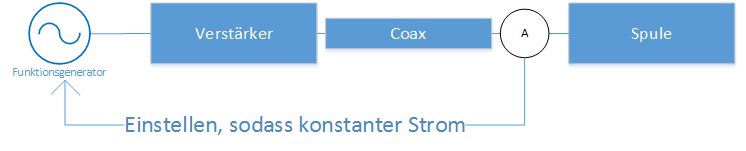

#4496746
Ja habe ich.
Habe ich bereits oben beschrieben:). In der Realität habe ich einen
Aufbau mit einer Spannungsquelle, die ich dann so verändere, dass der
Strom vor der Spule gleich bleibt. (Habe mal ein schematisches Bild vom
Aufbau beigefügt) Wollte dies genauso simulieren. Ich weiß nicht ob ich
dann nahe an der Realität bin, wenn ich eine Stromquelle benutze?!
Vielen Dank
#4496753
Es ist jetzt aber eine großer Unterschied ob der Strom durch die Spule
L1 konstant werden soll oder der Speisestrom des Schwingkreises(dein
rotes Rechteck) konstant sein soll.  Welcher Strom soll denn konstant
sein?
Ich frage mich wie schlecht man eine 4uH Spule wickeln muss um auf 200pF
Streukapazität zu kommen. Stimmt der Wert oder wird da ein Kondensator
parallel geschaltet.
#4496769
Ich meine die reale Spule, also vor dem gesamten roten Kasten (der
realen Spule) soll der Strom bei verschiedenen Frequenzen konstant
bleiben.
Ja ich habe es da bisschen übertrieben mit der Kapazität da ich
rumgespielt habe mit den Werten. Einen genauen Wert für die Kapazität
habe ich noch nicht. Die Induktivität ist zwischen 4µH und 10µH, messe
es morgen mal nach.
Auf jeden Fall ist es richtig, dass der Strom in der Spule L1 (ideal)
bei steigender Frequenz aufgrund des Resonanzverhaltens zunimmt, wenn
ich den Strom vor der Spule (real) konstant halte!?
Danke

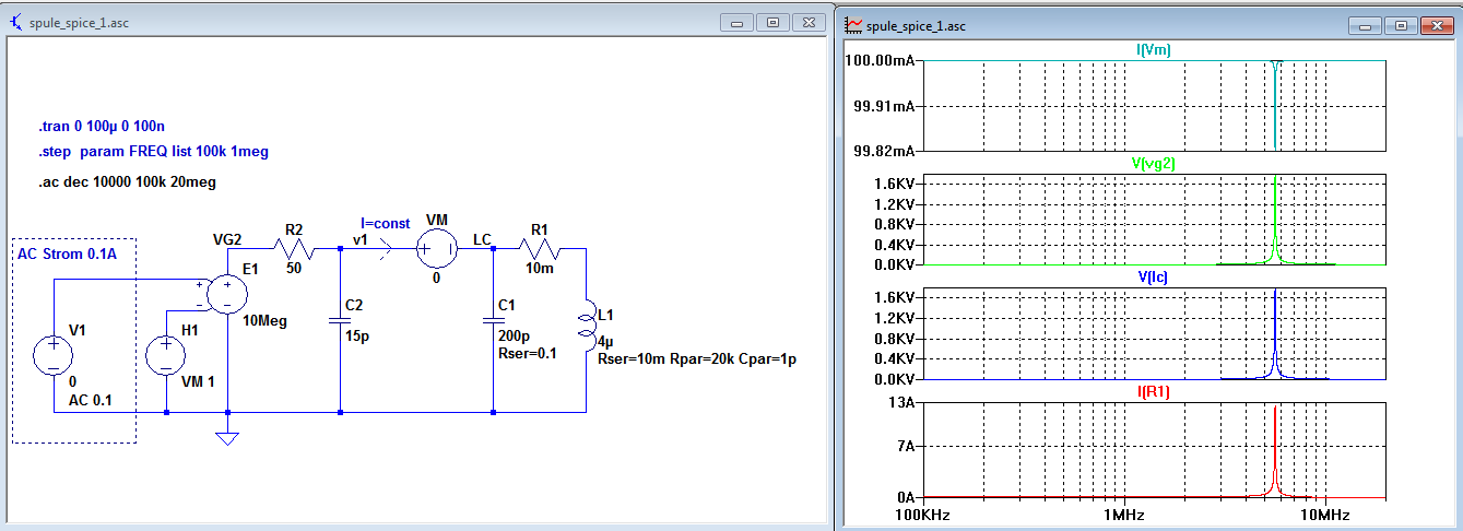

#4496807
Diese Schaltung für LTspice erzwingt praktisch konstant den vorgegebenen
Strom. (Ich habe nur klassische SPICE-Elemente verwendet. Damit läuft
das nicht nur in LTspice sondern in jedem SPICE.)
Auf Grund der Resoananz müsste der Generator einige kV liefern um bei
der bei allen Frequenzen 0,1A in den Resonanzkreis zu zwingen. Dabei
steigt er Spulenstronm je nach Güte bis auf das hundertfache.
#4496823
Wow vielen Dank :), ich versuche die Schaltung mal nachzuvollziehen.
An VG2 kann ich die nötige Spannung ablesen, die ich am Gen einstellen
muss, stimmts?
In der Realität kann ich den Spulenstrom (ideale Spule) ja nicht so
einfach messen, er steigt aber bei Resonanz obwohl ich vor der Spule
0.1A einspeise. Deswegen wollte ich mir die Effekte mithilfe der
Simulation erklären und darstellen lassen.
Vielen Dank
#4496838
Im Normalfall bei Abschluss mit 50Ohm würde man Vg/2 am Generator
einstellen da dessen Anzeige so eingestellt ist, dass an einem 50Ohm
Abschluss die eingestellte Spannung entsteht.
Beispiel:
Generator im Display 50V, am externen 50Ohm Abschluss 50V
Dann stellt der Generator intern(VG2) 100V ein.
Durch den hochohmigen Abschluss bei Resonanz gilt das aber nicht.
