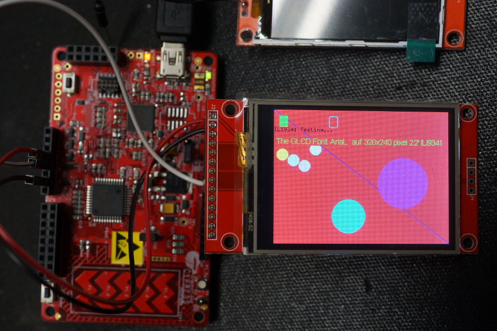

ILI9341 LCD Library für PSoC4 (4200) (320x240)
Gast #4496856
LCD Display (320x240) mit ILI9341 Controller angesteuert vom PSoC 4 4200
µC. Die Library ist die gleiche wie hier:
Beitrag "ST735 LCD Library für PSoC4 (4200)"
Nur angepasst auf das größere Display (16-bit statt 8-bit) und auf den
anderen Display Controller.
Die Bilder zeigen ein 2.2' Display und ein 2.4' mit Touch.
