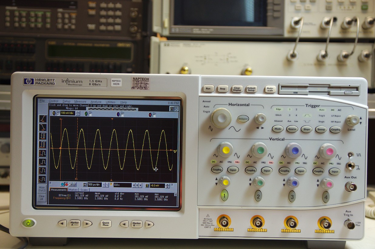

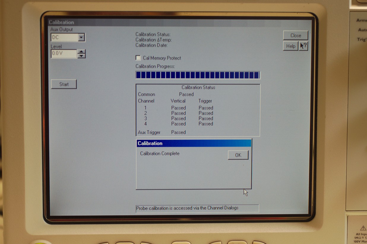

Das Gerät ist in sehr gutem Zustand. Dabei ist die Tastatur, die Maus
und die Aufbewahrungstasche. Es wurde von mir 2012 bei Naptech/USA in
kalibriertem Zustand gebraucht gekauft und wenig genutzt. Das
Kalibriertestat liegt bei, ebenso wie die vollständige Dokumentation auf

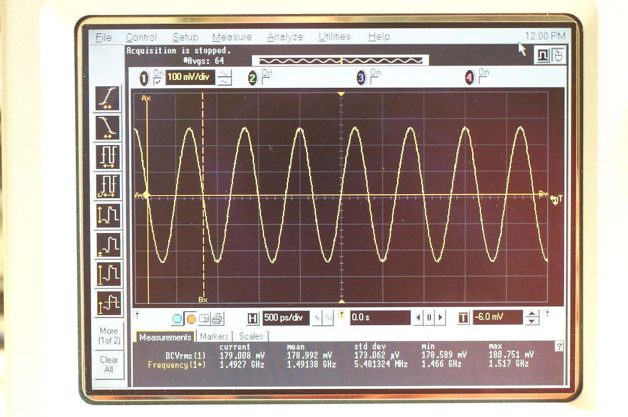

CD. Das Gerät arbeitet einwandfrei. Bei der Grenzfrequenz ist der
gemessene Pegel eines 0dBm Signals höher als spezifiziert, siehe Bild.

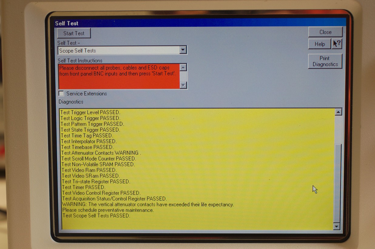

Selbsttest und Kalibierung werden ohne Fehler durchlaufen.
Die ursprüngliche Hardisk wurde von mir durch eine IDE-Flashdisk ersetzt
und auf die Softwareversion 4.3 geupdated. Dieses Update ist
Voraussetzung zur Zusammenarbeit mit dem aktiven Tastkopfes 1157a,
2,5GHz. Diesen Tastkopf biete ich in einer gesonderten Aneige ebenfalls
an.
Die originale Harddisk mit der Version 3,5 wird ebenfalls mit versendet.
Ich gewähre ein 7-tägiges Rückgaberecht, sofern das Gerät funktionelle
Mängel aufweist oder wesentlich nicht der Beschreibung hier entspricht.
Ansonsten sind Rückgabe und Gewährleistung ausgeschlossen, da
Privatverkauf.
VB 2400€ + versicherter versand (bis 2500€) 19,49€ per DHL
Gruß Dieter

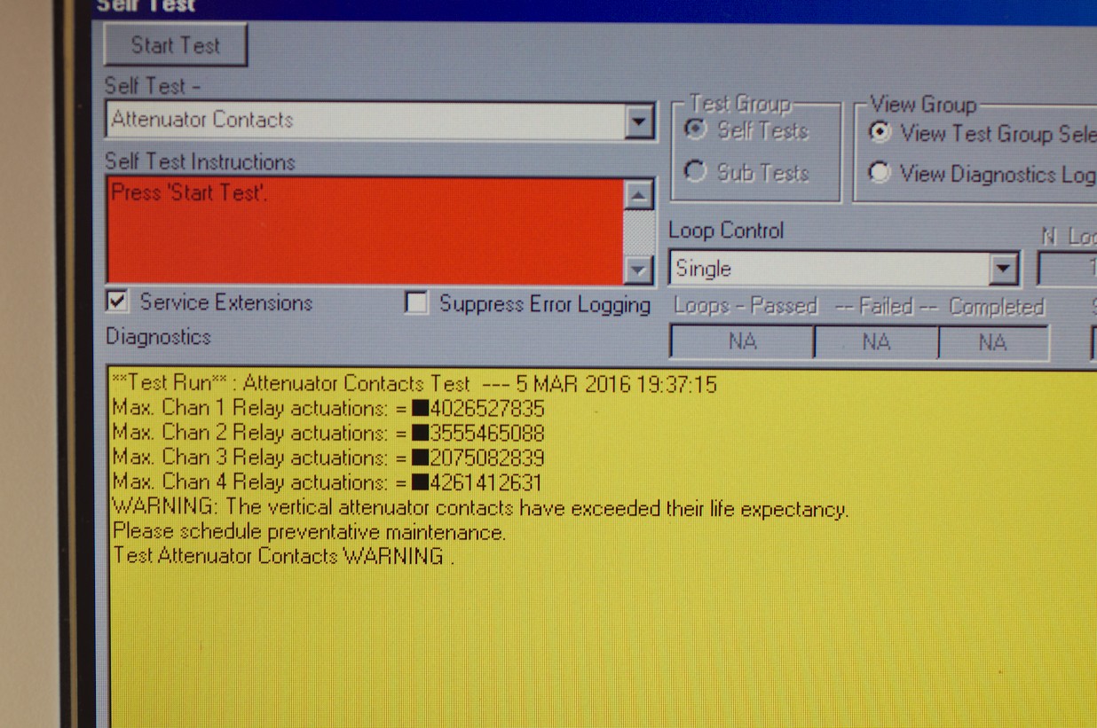

PS: Die Angabe beim Selbsttest - siehe Bilder - der Schaltanzahl der
Kontakte des Eingangsabschwächers sind allerdings Nonsense, in
Wirklichkeit liegen sie bei < 20000. Die korrekten Angaben sind leider
verschwunden als ich beim Umbau die Interfacekarte des Scoperechners zum
Akquisitionsboard in einen anderen ISA-Slot gesteckt habe. Das ließe
sich nur beheben, wenn man eine Service-Disk hat, habe ich aber nicht.
