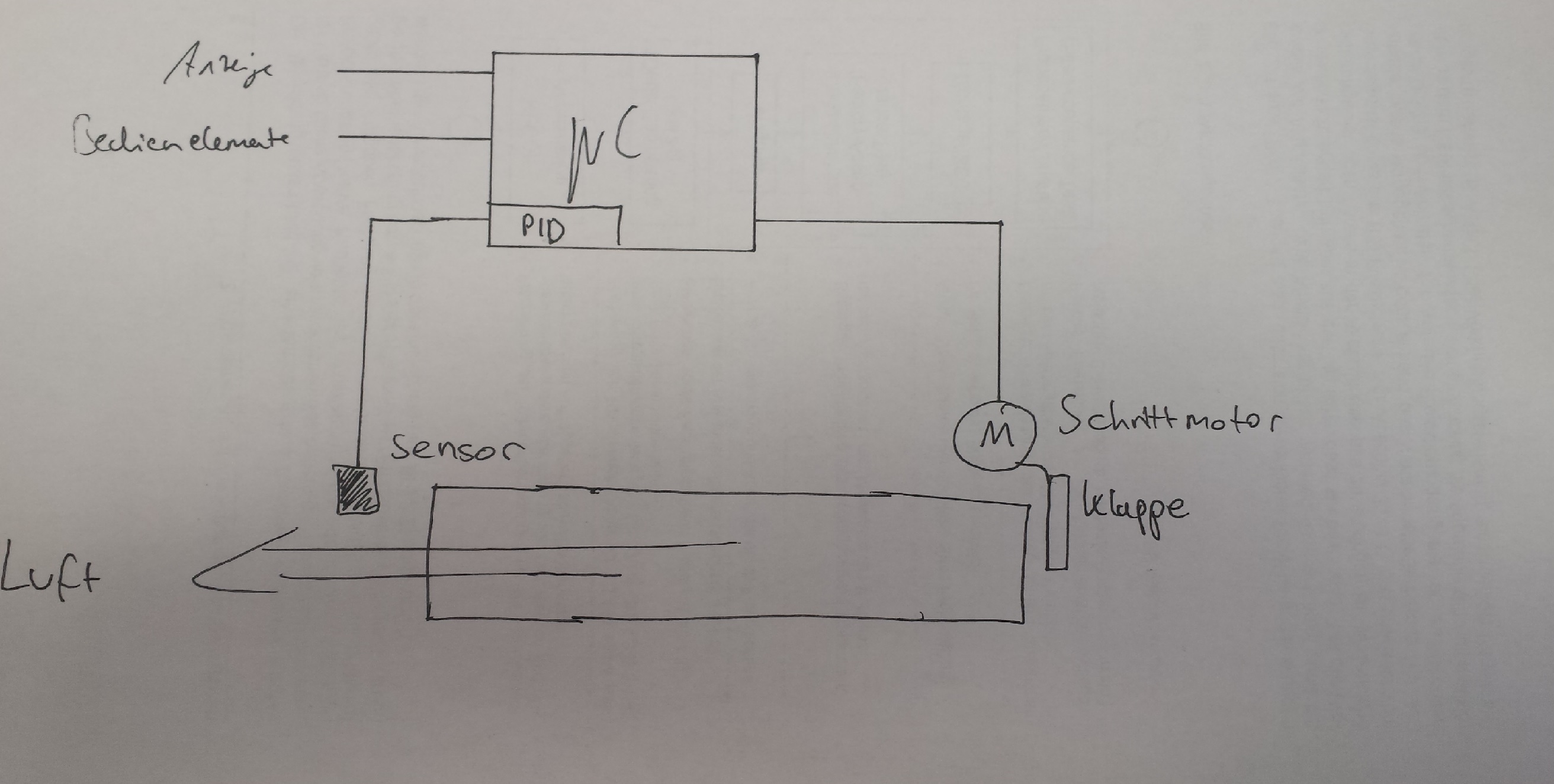

Habe mal die grobe Skizze der Schaltung im Anhang.
Ein Ziel ist es den Luftdurchfluss zu messen , also benötigt man einen
Luftdurchflusssensor. Zum Beispiel Honeywell für 32,99 € Euro .
Dieser ist mit I2C ansprechbar. Andere teuerere geben eine Spannung
aus..
Ist I2C eigentlich schneller zu lesen als ADC? :D
https://www.conrad.de/de/luft-durchfluss-sensor-haf-bsf-0200-c4ax5-zephyr-serie-honeywell-haf-bsf-0200-c4ax5-200-cmmin-506697.html
Dann noch einen Schrittmotor: Zum Beispiel einen von Trinamic für 28 €
Ist bestimmt schnell anzusprechen über GPIOs des µC.
Muss dafür eigentlich eine H-Brücke aufgebaut werden , wegen den
Richtungen? :D
Trinamic Test-Motor TMCM QSH4218 0 - 40 V/DC Halte-Moment 0.27 Nm
Phasen-Strom (max.) 1 A
Vielen Dank !
Grüße Hr. Hofgeier

Die grobe Skizze zeigt eigentlich nichts wass wir nicht schon wußten.
Ich schließ mich Axel und Draco an: einen ATTiny darf das locker
schaffen: Die ganze Visualisierung und Bedienelemente einfach am PC
machen, an das Tiny gehen nur neue Regelwerte für den PID, zurück vom
Tiny kommen die Messwerte. Fertig ist das Praktikum.
Dein gewählter Luftmesser ist aber ein Durchflussmesser, wie willst du
den vor das Rohr bringen bzw. wie willst du das Rohr mit dem Sensor
verbinden?!
Im übrigen würde sich ein Servo für die Klappensteuerung besser eignen.
Mal so am Rand. Da sparst du dir die H Brücke bzw. Treiber - und änderst
immer nur einmal einen Puls auf der PWM zum Servo.- das kostet ein
Systemclock Zeit (OCRxn = y). Und schon ist das Thema (bzw. isses bei
dir ja Angst!) Multitasking vom Tisch.
