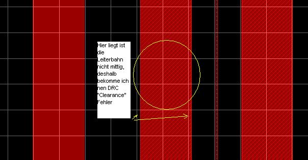

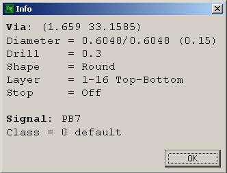

ich habe meine Platine versehentlich mit einem falschen Grid geroutet.
Der Design Rule Manager beanstandet aus diesem Grund viele
Leiterbahnen. Ich würde jetzt gerne alle Leiterbahnen und Bauteile
wieder auf ein Grid bringen von 3 mil. Es ist sehr anstrengend mittels
0.3 mil alle Leiterbahnen wieder zu zentrieren. Ich möchte auch ungerne
das ganze Design neu routen.
Bei Cadsoft finde ich nur Snap to Grid ULP's für die Schematic, aber
nicht für das Bord.
Kann mir jemand ein Tipp geben wie ich mein Board retten kann?

Ich weiß leider nicht wie es mit dem ganzen Board geht aber wenn du STR
gedrückt hältst und dann auf ein bauteil oder eine leiterbahn klickst
dann wird das objekt am (neuen) raster ausrichtet
vieleicht hilft dir das etwas...
