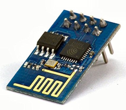

Hallo, guten Tag.
Irgendwie stimmt die ID vom ESP8266 nicht mehr.
Bekomme kein Verbindung mehr.
Wenn ich eine Blinklichtdemo drauflade dann Blinkt die Blaue LED, ist
also funktinosfähig. Die ID hatte schon einmal gewechselt auf meinem
Notebook mit Win7. Es war 192.168.2.103
Bei IPconfig /all erscheint sie nicht bei Win7.
Ich weiss nicht mehr wie ich die damals rausgefunden habe.
Wie findet man die ID bitte?
Danke.
GRuss

Über die serielle Schnittstelle kann man erstmal schauen was da genau
passiert.

Mit den AT-Befehlen funktioniert es nicht , weil ich ja ein anderes
Programm drauf habe.
Hiermit habe ich eine LED aus und eingeschaltet auf den Arduino.
Jetzt verbindet er aber nicht mehr. Hat nach dem Senden von 0ON oder
0OFF immer den Testtext damit zurückgesendet : client.write("test123")
und die LED am Arduino geschaltet.

Also die IP-Adresse suche ich. Wie kann man die ausmachen bei WIN7 ?
Danke.
GRuss
von Oliver S. (phetty)
In dem Programm ist ja auch gar nichts drin welches eine
Netzwerkverbindung zur Verfügung stellt.
Wifi.connect usw fehlt.
von Martin S. (os_moses)
Nimm den AngryIP scanner (angryip.org), wenn das teil im Netzt ist und
auf Ping antwortet, bekommst du die IP damit raus.
von Nils P. (ert)
Auf den Router gehen und nachschauen?
von Chris L. (kingkernel)
Damit der ESP überhaupt eine IP bekommen kann, muss es sich mit einem
WLAN verbinden oder selbst einen Accesspoint aufmachen.
Wenn du dich dann mit einem Seriellen Kabel mit dem ESP verbindest,
kannst du mit dem Befehl wifi.getip() die IP auf der Seriellen Konsole
ausgeben lassen
