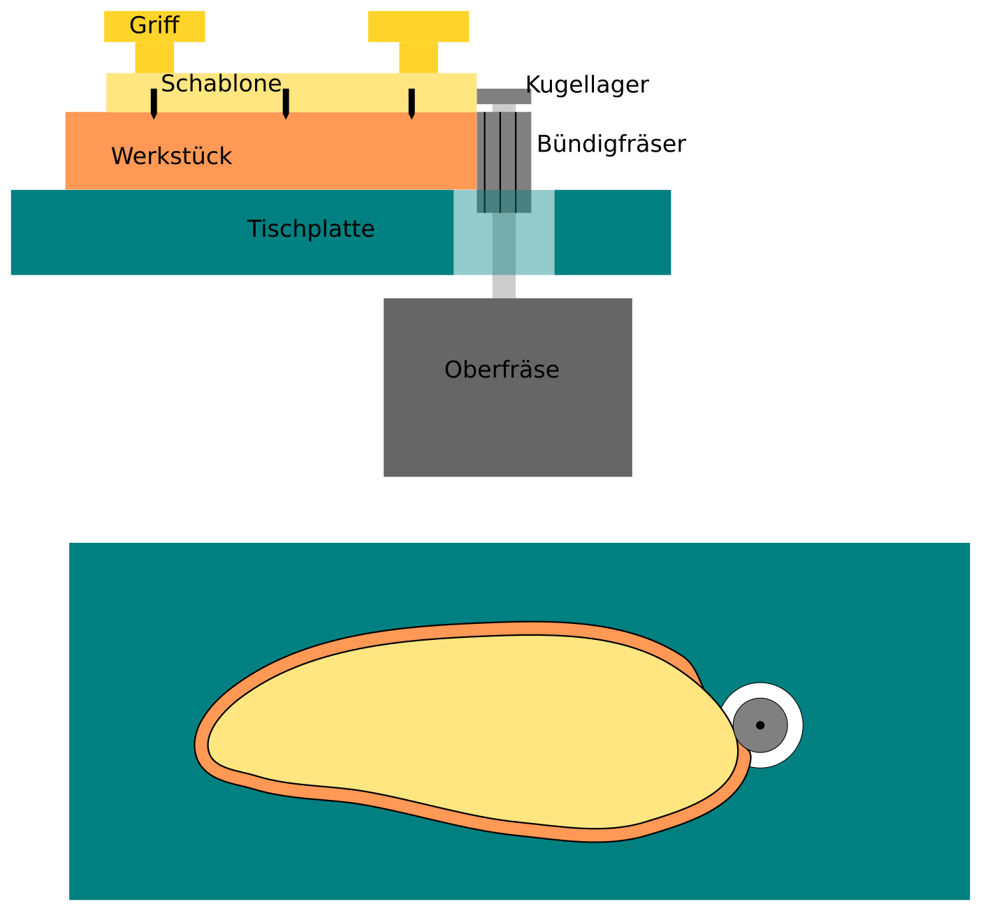

Die Oberfräsen-Methode:
1) Eine ordentliche Schablone für jedes Teil bauen. Aufgeklebte
Papierschablone, Stichsäge, Bandschleifer etc., hier kann man sich etwas
Mühe geben. Ich würde lieber Sperrholz oder MDF nehmen als Spanplatte
mit der bröseligen Kante.
In Löcher in der  Unterseite ein paar kleine Nägel ohne Köpfe mit ein
paar mm Überstand einpressen/kleben. Die dunkelblauen gehärteten sind
perfekt. Oder von oben Spaxschrauben eindrehen und leicht rausstehen
lassen.
Für Luxus zwei  Klötze als Griffe aufschrauben.
2) Einen Oberfräsentisch bauen. D.h. in eine glatt beschichtete
Spanplatte ein Loch machen und die Oberfräse drunterspaxen. Einen
Bündigfräser mit Anlaufring einspannen.
3) Die Schablone auf die Platte legen und die Umrisse mit Bleistift
nachziehen.
4) Die Praktikanten mit Stichsäge (eine große Bandsäge wäre schneller)
die Teile mit ein paar mm Übermaß aussägen lassen. Das muss nicht
ordentlich sein und geht deshalb schnell, Pendelhub auf max, grobes
Blatt und viel Vorschub.
5) Die Schablone auf das ausgesägte Werkstück legen, draufhauen, um sie
mit den Nägeln am Teil zu fixieren und wie in der Skizze bündigfräsen.
Dabei Druck auf die Schablone geben, damit die Schablone auf dem Teil
hält. Die winzigen Macken durch die Nägel sind wohl verschmerzbar und
besser als das Gefummel mit doppelseitigem Klebeband. Anleitung lesen,
kein Gleichlauffräsen etc.
6) Für die Kanten kann man einen Fasefräser mit Anlaufring einspannen,
Höhe so einstellen, dass 2mm Fase entstehen und alle Teile nochmal über
den Frästisch schieben. Lohnt bei bröseliger Spanplatte aber nicht.
Den "Tisch" kann man weglassen und die Oberfräse von Hand führen, das
ist aber wackelig und lohnt bei den 5min Aufwand und 3€ Kosten für den
"Tisch" nicht. Zum Bündigfräser gibt es Alternativen, die sind aber
komplizierter in der Anwendung.

Papiermethode.
Die Gliedmaßen des Dummys auf dem Schnittplan habe ich so angeordnet,
dass diese sehr eng aneinander liegen. Teilweise berühren sich die
Gliedmaßen, so dass man nur einen Schnitt braucht. All zu schnell
schneiden geht dabei nicht. Den Bündigfräser kann man dann
wahrscheinlich auch weniger einsetzen?

MythBusters schrieb:
> Kann man für den Bündigfräser / Kopierfräser eine Bohrmaschine
> (+Halterung) anstatt eine Oberfräse verwenden? Wahrscheinlicht ist die
> Drehzahl der Bohrmaschine zu niedrig, oder?
Die Lager der Bohrmaschine werden nicht für die Belastungsrichtung
ausgelegt sein, die Drehzahl ist zu gering und die Leistung wird i.a.
auch nicht reichen.
Nein.
> Wahrscheinlicht ist die Drehzahl der Bohrmaschine zu niedrig, oder?
Richtig.
