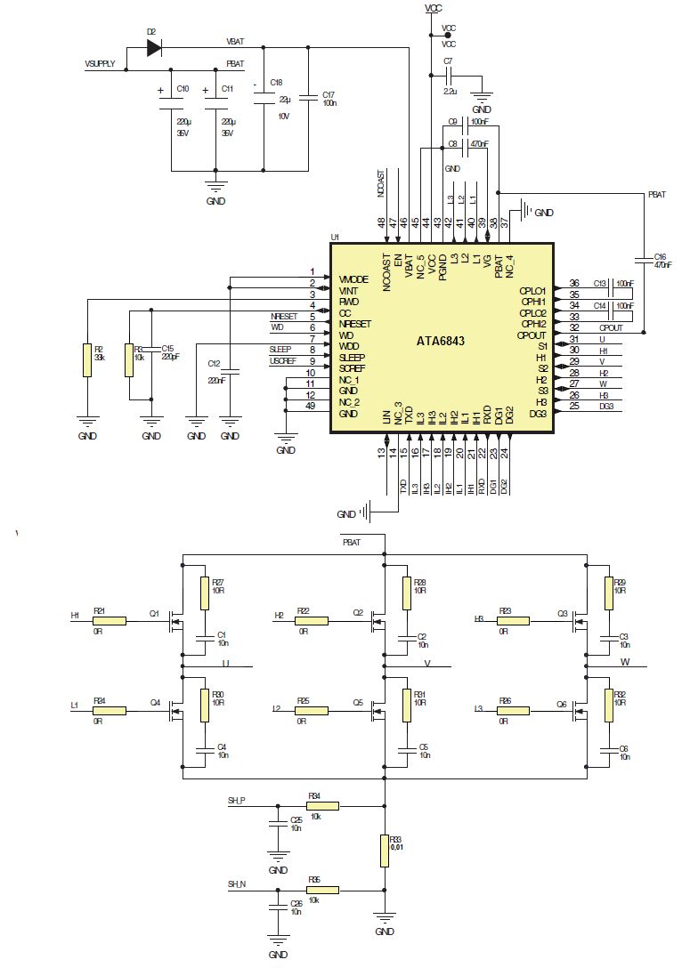

Wenn da wirklich nur 2* 220µF sind, kannst du da gut und gerne nochmal
1000µF+ rauftun. Denk auch an robuste Verkabelung der gesamten Endstufe,
dicke Drähte und so kurz wie möglich.

also als erstes zur Cross Conduction Zeit, diese stellt sich durch die
RC-Kombination am Port CC vom Gate-treiber (ATA6843) ein, die bei Atmel
Datenblatt hinterlegte Formel für die Berechnung der "Totzeit" lautet:
Kcc*Rcc*Ccc -> meine alte Konfiguration ergibt eine Totzeit mit der
Konstanten Kcc(= 0,405) von 0,891µs
Habe den Widerstand heute 33kOhm erhöht um die Totzeit zu verlängern,
somit ergibt sich eine neue Totzeit von 2,94µs
Die Zwischenkreiskapazität habe ich auf jeweils 1000µF erhöht.
Ein erneuter Versuch zeigt leider wieder das es trotzdem nicht

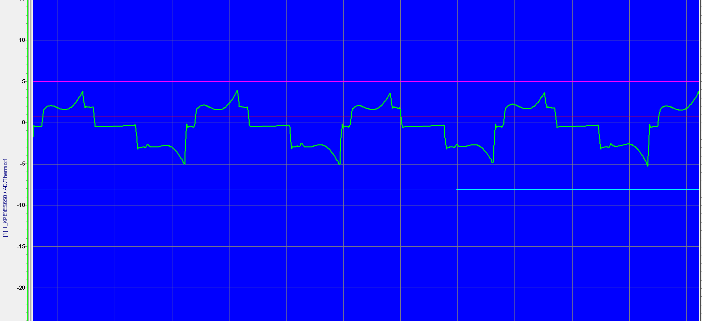

zeichne einen der Phasenströme auf. Mir fällt auf das der Phasenstrom
absolut unsymmetrisch verläuft. Könnte das durch einen Vorwiderstand am
Gate behoben werden?

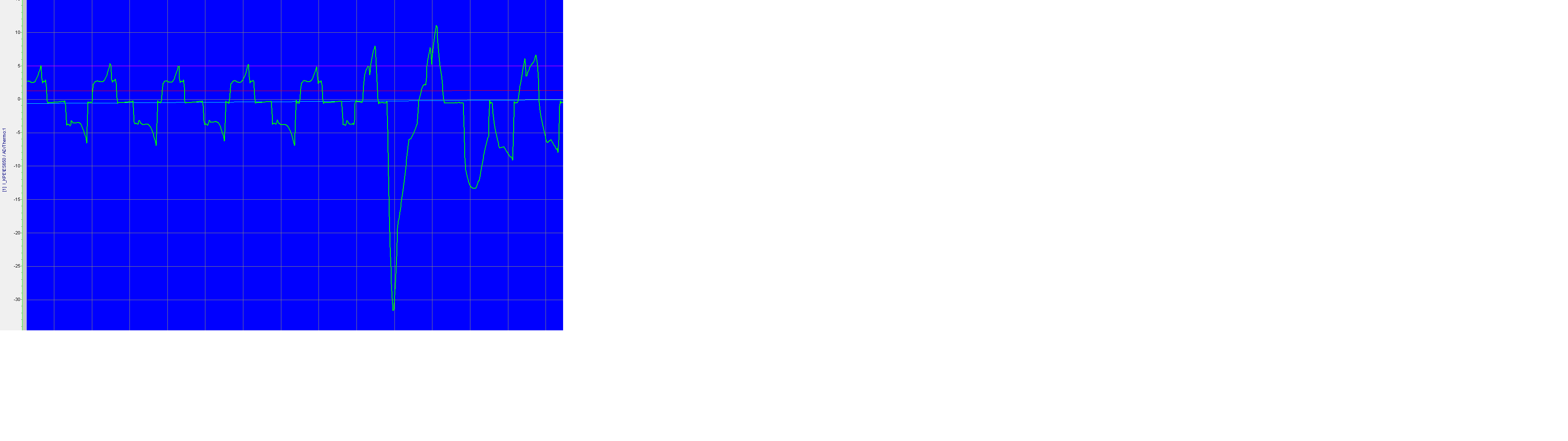

Man erkennt auch das sobald der Motor  aussteigt eine Strom- bzw-
Spannungsspitze erkennbar ist. Wird wahrscheinlich daran liegen, dass
der High-Side und Low-Side Schalter der halbbrücke durchschalten.
Ich habe insgesamt 3 Grafiken angehängt, bei der ersten sieht man den
unsymmetrischen Phasenstromverlauf. Die zweite Grafik zeigt den
Zeitpunkt an dem der Motor aussteigt (hoher Strom. -bzw.

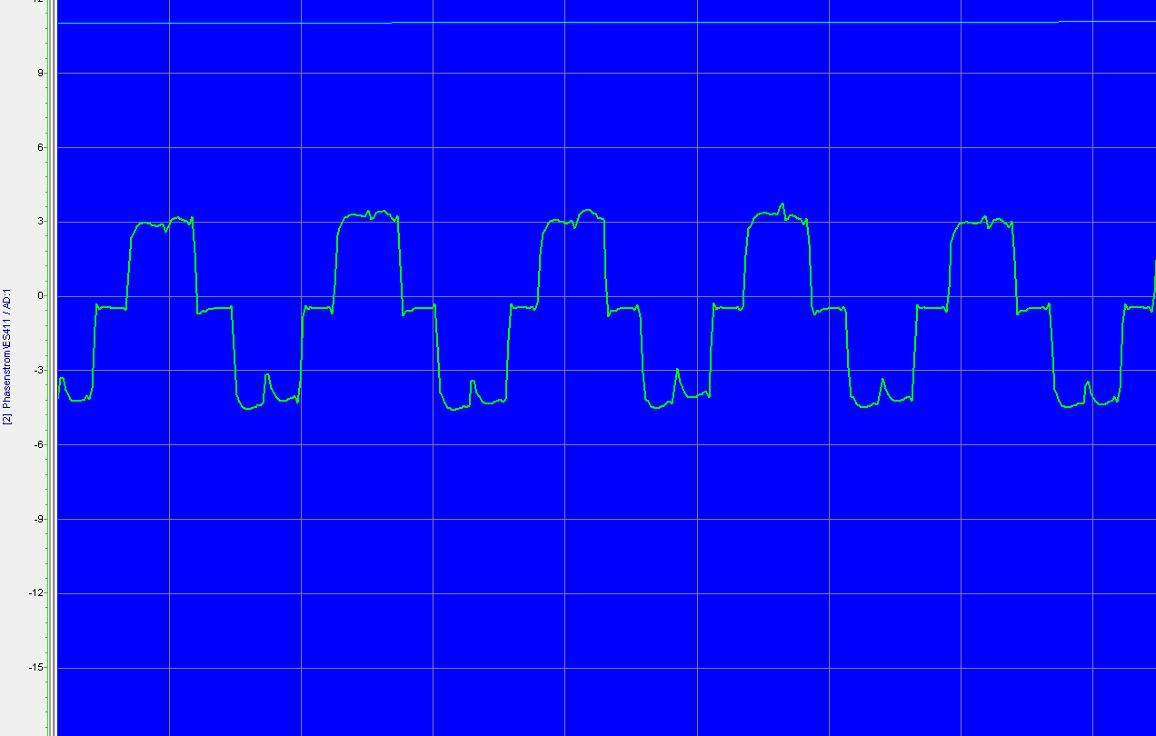

Spannungsimpuls). Die dritte Grafik zeig den symmetrischen Phasenstrom,
vom BLDC-Controller der original für die Ansteuerung des Motors
verwendet wird. Der Phasenstrom ist jeweils hellgrün in der Grafik
dargestellt.

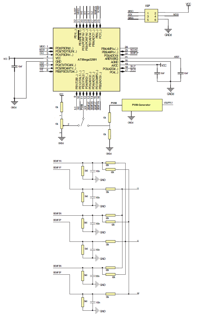

Im Prinzip misst man die BEMF und die Zeit zwischen zwei zero crossings,
was 60° entspricht. Insgesamt sind es ja 6 Phasen mit je 60°. Die Zeit
zwischen zero crossings wird durch zwei dividiert, wodurch man den
Zeitpunkt für die Kommutierung der nächsten Phase, nach dem letzten zero
crossing erhält. Wobei die Kommutierung tatsächlich einige Grad früher
erfolgen soll, was man als sogenanntes Timing bezeichnet.
Es stimmt also evt. etwas nicht an der BEMF Messung oder Berechnung der
Kommutierungsphasen. Vielleicht helfen die entsprechenden application
notes (AN857, AN901 etc.) auch weiter.
