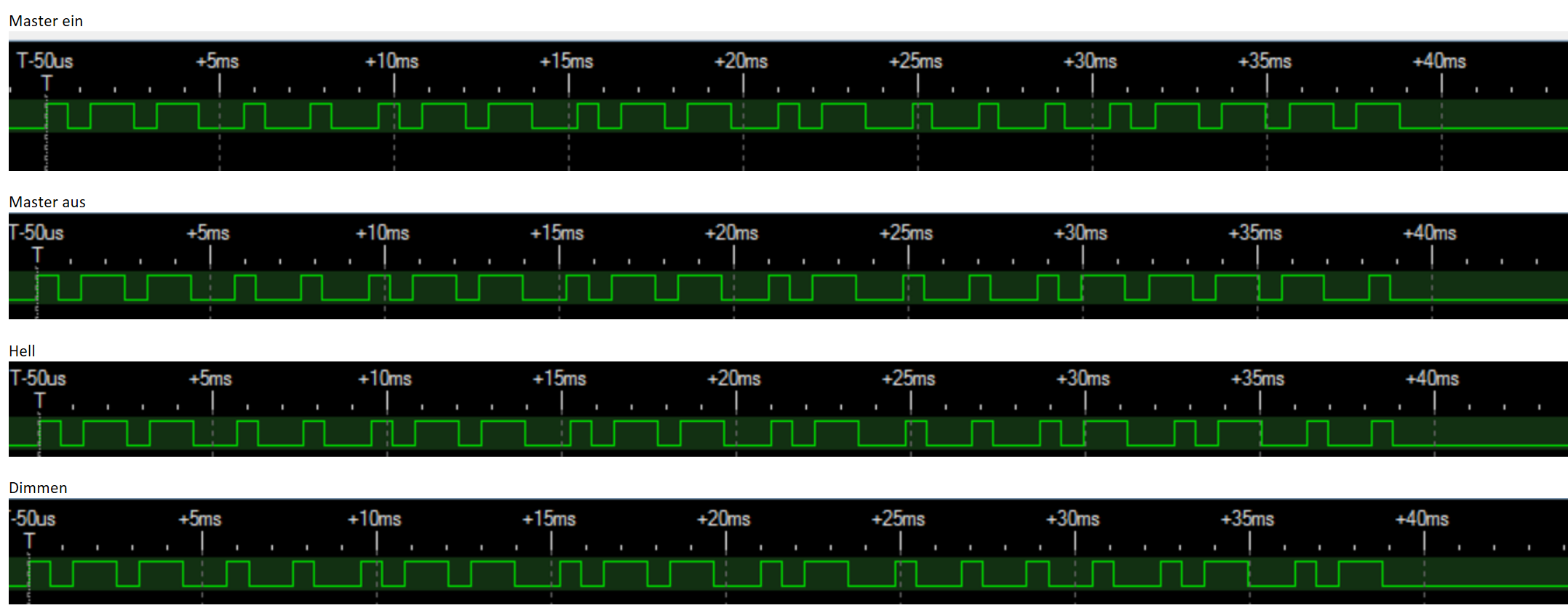

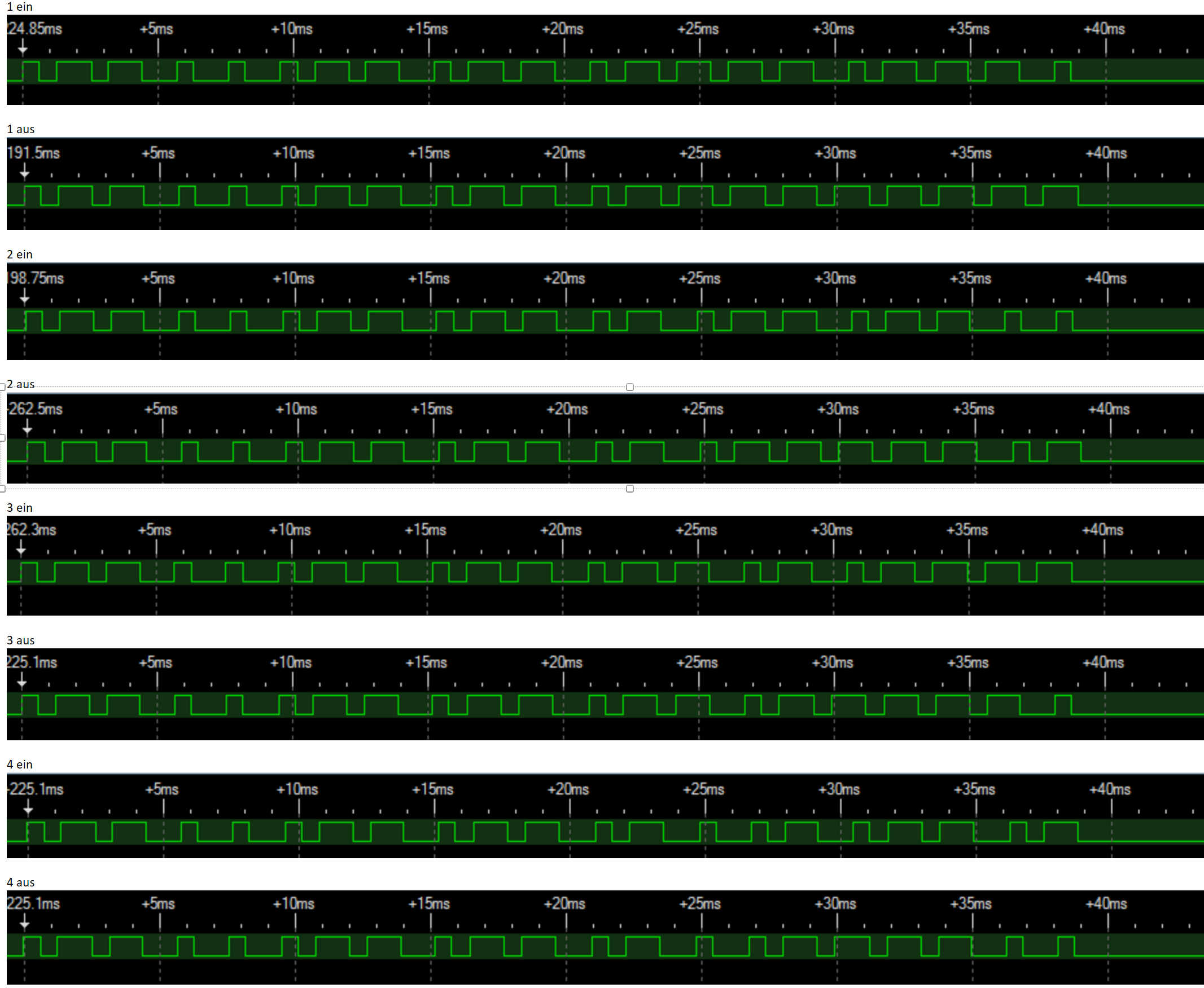

Die Übertragung ist den bekannten 2262/2272 ähnlich, aber doch
inkompatibel. Die Bilder zeigen es, bis auf den recht langen Startpuls.
Für alle Ein- und Aus-Tasten gibt es einen eigenen Code, die beiden
Tasten Hell und Dimmen ändern ihren Code, je nachdem welche Taste zuvor
betätigt wurde.
Der Tastencode ist 8bit breit, es werden aber natürlich nicht alle
Kombinationen verwendet.
