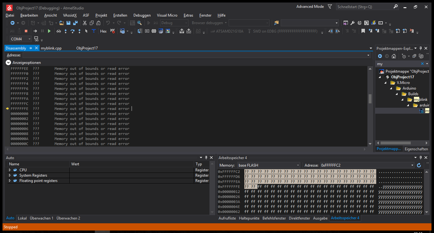

Guten Abend,
ich verzweifle gerade an meinem neu gekauften Arduino Zero Pro.
Um die nackte Funktion zu prüfen habe ich einige Beispielprogramme
geladen und laufen lassen. Funktioniert hervorragend.
Dann bin ich natürlich auch neugierig auf den EDBG Debugger.
Lasse ich Beispielsweise das Blink Programm zum Debuggen laufen hängt
sich der Controller auf.
Das Fenster "Disassembly" öffnet sich und offenbart mir folgende
Fehlermeldung:
FFFFFFFE  ???     Memory out of bounds or read error
Davon gibt es einige hundert Zeilen. Bei dieser Zeile aber bleibt es
stehen.
Ich bin jetzt ziemlich Ratlos. Kann mir jemand erklären was es damit auf
sich hat?
An Addresse 0xFFFFFFC2 steht normalerweise kein valider Code (oder sonst
irgendwas), ebenso bei 0x00. Grund: Nullpointer Exceptions sollen
korrekt abgefangen werden.
Das könnte auch ein Kommunikationsproblem des Debuggers sein.

Ich hab durch rumprobieren wieder etwas heraus gefunden.
Der Debugger funktioniert tadellos.
Aber sobald ich ein Programm außerhalb der Arduino IDE hochlade schießt
es den SAM samt Bootloader ab.
Beispielsweise wieder das Blink Sketch.
Hochladen über Arduino -> LED blinkt. Läuft also.
Wenn ich jetzt dann noch "Kombilierte Binärdatei exportieren" ausführe
und die .bin Datei mit dem Atmel Studio hochlade funktioniert wieder
nichts.
Also nochmal von vorn. Bootlader brennen, Programm aus der Arduino IDE
hochladen und läuft.
Das selbe fehlerhafte Verhalten habe ich mit dem Visual Micro Plugin für
das Atmel Studio und das Visual Studio fest gestellt.
Warum schießt das "nicht Arduino hochladen", also das normale brennen
den ganzen Prozessor ab?
