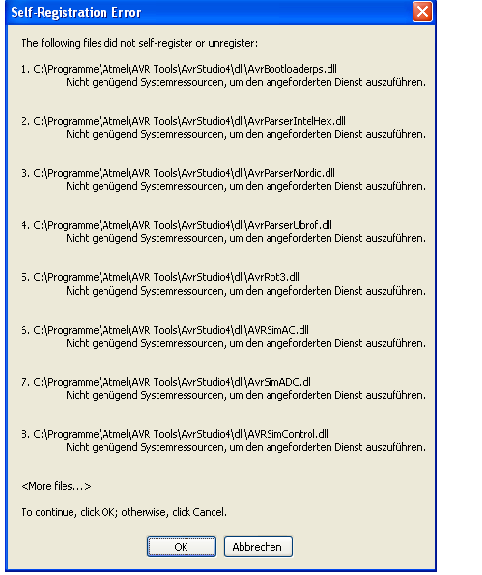

spess53 schrieb:
> Wo kommt der Unterordner ../dl/.. her?
Nur so als Idee: Vllt. existiert der dl-Ordner nur temporär während der
Installation und wird am Ende in dll umbenannt, sofern die Installation
erfolgreich war. So könnte man eine neue Version über einer alten
Version installieren. Bei Fehlschlag wird dann das Neue einfach gelöscht
und das Alte wäre noch vorhanden. War die Install. erfolgreich, dann
wird das Alte gelöscht und das Neue in die korrekten Namen umbenannt.
OP #4506009
Hallo und danke für eure Bemühungen!
Ich habe Studio4 deinstalliert - neuinstalliert - im Fehlertext steht
jetzt auch ../dll/.. . Nochmals deinstalliert und da tauchte die gleiche
Err.-Msg auch wieder auf. Habe ich wohl beim 1.Mal übersehen.
Ein Reg.-Clean brachte dann zum Vorschein, dass dort noch alte
Atmel-Reste vergraben lagen (Avr 4.x und Avr 5.1).
Doch auch ein weiterer Inst.-Versuch scheitert mit o.a. Msg.
