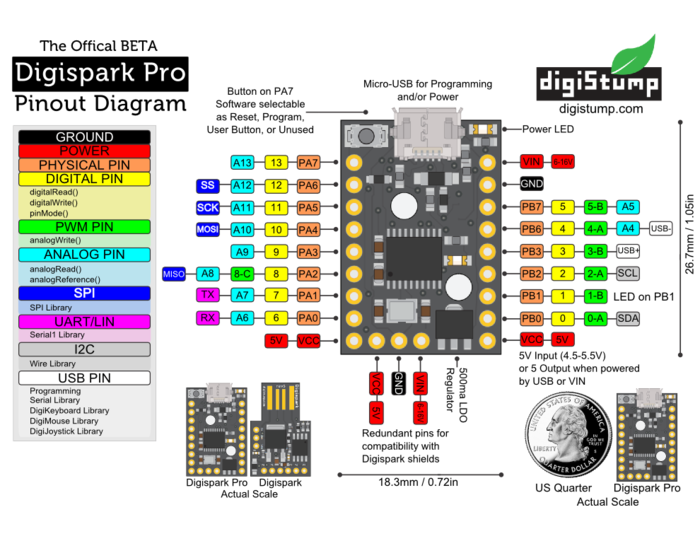

Hi all,
jetzt hab ich (endlich) 2x Digispark pro bekommen.
Hier ist anscheinend schon ein Bootloader vorkonfiguriert. Die blinken
bereits nach dem Anschluss vom USB vor sich hin.
Als SDK hab ich mir
https://github.com/digistump/DigistumpArduino/releases/download/v1.5.8C/DigistumpArduinoInstall1.5.8C.exe
geladen.
Erste Verwirrung:
Nach Anschluss an Win10-USB sehe ich keinen Com-Port. D.h. ich komme mit
Putty & Co gar nicht drauf.
Allerdings mit dem o.g. Arduino SDK, kann ich ohne Probleme mit
Datei->Hochladen, einen Sketch brennen. komisch.
Kann mir das jemand erklären?
Ich würde gerne auch über den USB (zB. Sensor-)Daten abfragen können.
Der UART auf TX digitalpin 7 und RX digitalpin 6, funktioniert auf
anhieb:
Über die Befehle:
Serial.begin(9600);
.. data_in = Serial.read();
.. Serial.write(data_in);
kann ich mit einem Host gut kommunizieren.
Allerdings, wenn ich Daten von einem anderen µC (zB. ATTiny45) über
433MHz mit VirtualWire sende, bekomme ich keinerlei Daten rein.
Ich benutze die selbe Library für Sender und Digispark als Empfänger mit
digitalpin 5 als Datapin für 433MHz-Receiver, wo auch der Datenstream
physikalisch ankommt (mit Oszzi gekuckt).

Das Ding hat einen USB Bootloader aber keinen USB-UART. Der Serielle
Port des Mikrocontrollers für zu den Anschlüssen RX und TX - nicht zum
USB Port.
Das ist anders, als beim Arduino Nano bzw Uno.
Und ja, ungenaue oder gar falsche Taktfrequenz kann Ursache für
Fehlfunktion der seriellen Kommunikation sein. betreibst du die
Gegenstelle (ATtiny) mit R/C Oszillator oder Quarz? Serielle
Kommunikation mit R/C Oszillator hängt ein bisschen vom Glück ab -
klappt meistens, aber nicht immer.
Jedenfalls muss die Taktfrequenz nicht die selbe sein, aber die Baudrate
muss auf beiden Geräten die selbe sein. Hast du auf beiden Seiten die
Baudrate gleich eingestellt und die tatsächliche Taktfrequenz richtig
vorgegeben?
Dafür gibt es bei AVR Projekten die Definitioan F_CPU - keine Ahnung,
wie das bei Arduino heisst.
