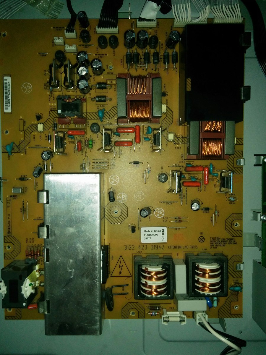

Hallo
Ich habe den Philips S LC7.2E LA LCD Ferneher der ca. 5-6 Jahre alt ist
und nun defekt ist.
Wenn man den Fernseher einschaltet leuchtet das blaue Licht und ich kann
auch umschalten und der Ton ist ebenfalls zu hören, allerdings ohne
Bild.
Es liegt definitiv nicht am Receiver oder DVD Player, da der Fernseher
auch kein Menü oder dergleichen anzeigt.
Ich habe schon einiges in Foren gelesen und habe daher den Fernseher
zerlegt und alle Platinen auf verkohlung abgesucht (defekter
Kondensator,...) doch es sieht alles perfekt aus.

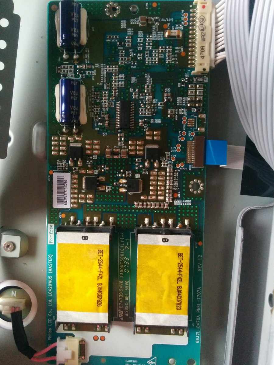

Nun ist meine Frage ob ich irgendwie die beiden Inverterplatinen mittels
Multimeter überprüfen kann (IC's auf Inverterplatine sehen ebfenfalls
gut aus).
#4505888
Die Elkos im Netzteil sind immer verdächtig. Auch wenn sie nicht
aufgebläht sind, können sie defekt sein (hoher ESR).
Dann fällt aber meist der ganze Fernseher aus.
Siehst du das Bild noch, wenn du mit einer Taschenlampe von vorne auf
das LCD leuchtest?
