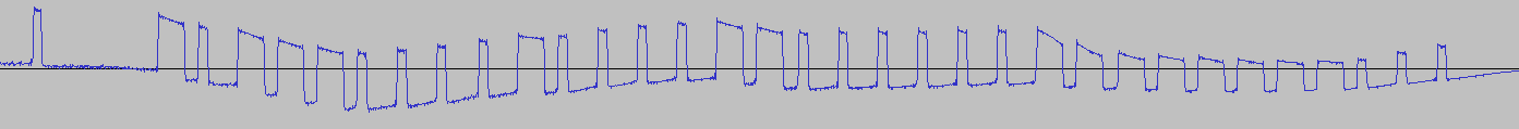

ich arbeite hier an folgendem Problem:
Mit einer billigen 433 MHz-China-Funkfernbedienung aus einem LED-Dimmer
soll ein MC mit HopeRF69-Modul angesteuert werden.
Das Hope-Modul kann auch etwas auf der Frequenz von der FB empfangen,
allerdings nur Kauderwelsch.
Kein Wunder, denn ich bin mir über die Signalkodierung noch im unklaren.
Im Anhang seht ihr ein Bild, welches ich mit SDR# aufgenommen (OOK)
habe.
Ich habe zuerst auf eine Manchester-Kodierung getippt, aber spätestens
nach dem dritten langen "Buckel" gibt es keinen Flankenwechsel mehr beim
Taksignalwechsel (Taktsignal muss man sich jetzt dazudenken).
Am Anfang sieht man ein einsames Startbit und dann folgen die Daten, die
mit kurzer Pause noch zwei mal wiederholt werden (im Bild nicht
dargestellt).
Es könnte natürlich immer eine NRZ-Kodierung sein, aber macht das Sinn
bei einer Funkfernbedienung?
Zeichnet man sich den Signalverlauf mal auf Karopapier, dann könnte man
meinen, dass ein Bit immer drei Felder lang ist. Eine logische 1 ist
zwei Felder high und ein Feld low (Pause), eine 0 ein Feld lang high und
dann zwei Felder low (Pause).
Was meint ihr, was das sein könnte? Wäre natürlich schön, wenn ich die
Packet-Engine des Moduls nutzen könnte...

Hallo Oliver,
die Pulse-/Pausenverhältnisse stehen oft im Verhältnis von 3:1. Wenn man
die Bitzeit des Hopemoduls auf die der kurzen Impulse stellt, kann man
die Bitfolgen 1000 für einen kurzen Impuls, und 1110 für einen langen
Impuls empfangen. Den Synchronimpuls kann man ebenfalls verwenden (z.B.
eine 1 und 31 Nullen). Das nur als grobe Anregung.

ich habe mir mal die Protokolle im IRMP angesehen und bin dabei auf das
Pulse Distance Width - Protokoll gestoßen, welches hier offensichtlich
vorliegt. Das versteht der RFM69 leider nicht direkt.
Man kann ihn aber das Signal an einen Ausgabepin geben lassen und diesen
dann auswerten.
Aber ich merke schon: Mit mal eben schnell ist es nicht getan. Danke für
Eure Anregungen!
