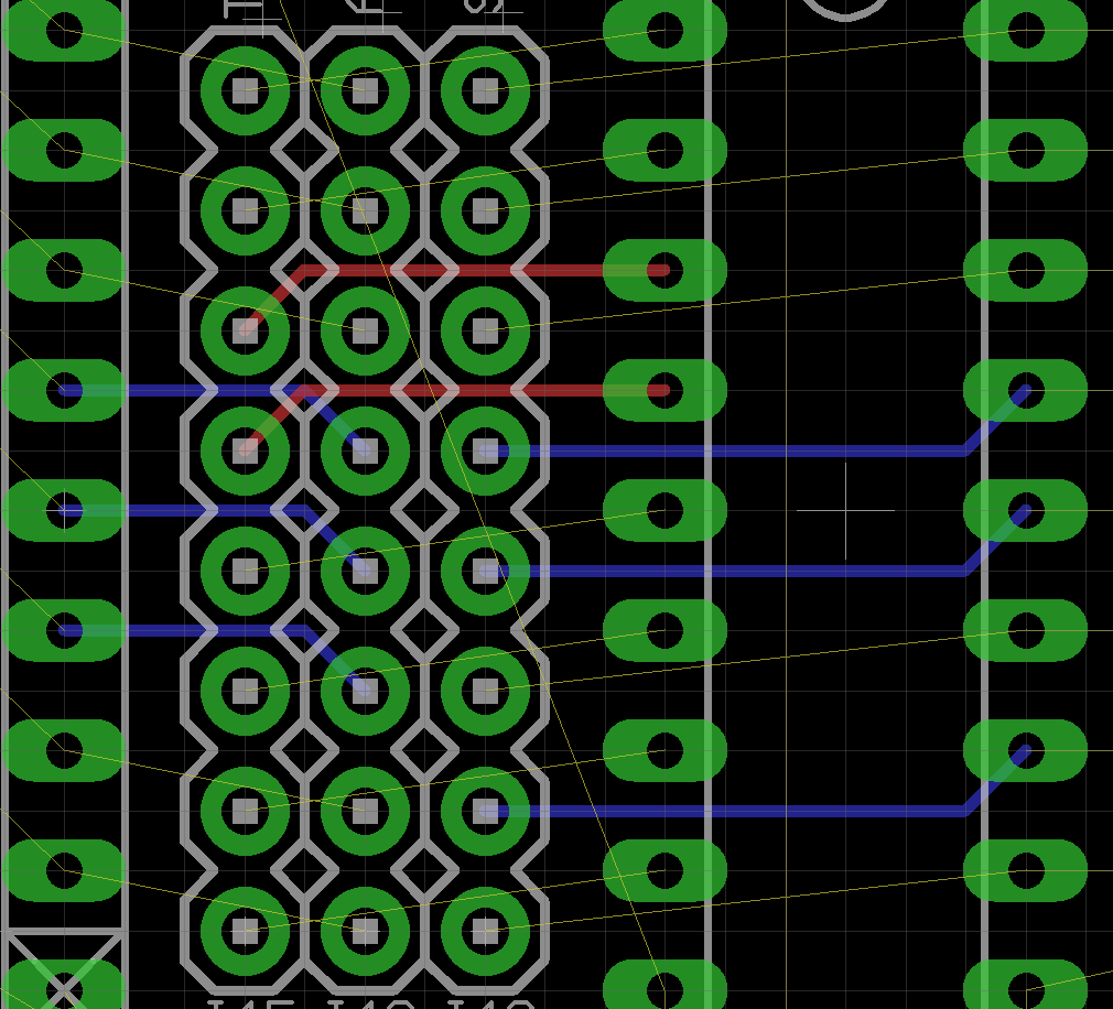

hallo,
im anhang ist ein ausschnitt aus einem board, welches ich (auto)routen
will.
leider bekomme ich die mittleren pins nicht so wie dargestellt geroutet.
weder der autorouter noch der follow-me routen die mittleren pins.
zur funktion: die linken pads (lange pads) sollen auf die mittlere reihe
der 3x1x8 gelegt werden, die beiden rechten lang-pads sind ein IC, die
linke pinhead reihe muss auf die linke seite, die rechten pinheads auf
die rechts seite des IC.
ich möchte mir so eine möglichkeit schaffen alternativ den IC zu umgehen
per jumper.
wäre nett wenn mir jemand sagen könnte wie ich das am besten
bewerkstelligen könnte, dass er da sauber routet etc.
danke & grüße
fly

Hallo !
Liegt wahrscheinlich daran, daß die Abstände zw. den Leitern und den
Lötpunkten zu klein sind. Entweder die Design-Rules anpassen oder
manuell routen (mache ich immer so)
MfG

Da hast Du durchaus recht. Für mich stellt sich immer die Frage, ob ich
die
Sache noch vernünftig auf's Kupfer bekomme und händisch Löten kann.
Was die Leiterzüge betrifft: hohe Ströme werden wohl nicht fliesen, und
hohe Spannungen nicht anliegen, da wird's schon passen. Allenfalls
könnte im laufe der Zeit etwas Schmutz die Isolation verschlechtern.
