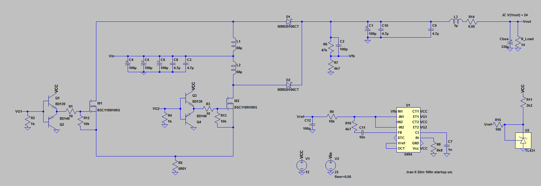

Hi, ich "zweckentfremde" gerade ein paar Regler wie die TL494 und SG3525
Push-Puller ;-)
Ich weiß, das diese art einen Duty von größer 50% verbietet, aber gibt
es trozdem regler, die das könnten (wie gesagt, ich "zweckentfremde"
die).
Danke

ich stoße mich an den Preisen für "duale Boostwandler" (also zwei phasen
boost, die auf einen Potential boosten - heißt glaube ich
"interleaved").
Hierzu brauche ich zwei PWMs mit dem selben Duty, aber um eine halbe
phase voneinander verschoben. - und in einigen Anwendungsfällen liegt
mein Duty über 50% pro Phase
Die gibt es auch von diversen Herstellern - nur sind die a) schwer zu
bekommen (z.B. Onsemi, Fairchild,..) wenn man "nur" Bastler ist und
nicht 1000 Stück kauft, oder sie b)einfach mit 10€++ (Linear, TI,...)
für "Bastelein & Versuche" zu teuer sind.
TL494 kostet halt in homöopatischer menge selten mehr als 0,4€ und tut
es wie gesagt bis zu einem tastverhältnis von 50% auch super!

Also dafür bietet sich dann auch ein Attiny25 an, bei ner CMOS
Halbbrücke mit LL Fets brauchste dann für den low-Side FET nur nen
Gatewiderstand und für den p-fet im einfachsten Fall nur nen NPN
Transistor mit 2 Widerständen.
Kommt jetzt ein bischen auf deine Anforderungen bezüglich
Eingangsspannung, Strom und Wirkungsgrad an. Vorteil ist dass du die
Regelschleife sowohl als Zweipunkt- als auch als PID Regler auslegen
kannst.
Wenn du µC nicht willst kann man bestimmt nen 555 als PWM Generator
verwenden und einen zweiten der als Monoflop arbeitet und nur einen
zeitversetzten Puls erzeugt. Oder alternativ das PWM Signal des ersten
invertieren und dem zweiten als Takt geben.
Ich kenne das als "mehrphasigen" Spannungswandler aber wie man das nennt
ist ja imho auch Wurst.
Daß ihr immer versuchen müsst, den NE555 from hell für Netzteile zu
verwenden... furchtbare Unart.
Mehrphasige Designs baue ich eigentlich nicht, weil ich für mehr Power
bei wenig Spannung immer einen mittelpunktgespeisten Gegentaktwandler
nehme.
Der TL494 kann an Ct mit einer externen Taktquelle gespeist werden, wenn
Rt an Vref gelegt wird. Also die PWM-Frequenz extern mit 50/50 duty
cycle generieren, ein 494 bekommt das Signal invertiert und der zweite
nicht-invertiert. Die OPAmps des zweiten werden nicht benutzt,
stattdessen wird er via Feedback/Comparator Input mit dem ersten
verbunden und von diesem mitgesteuert.
(Edit: der externe Takt muß ein Dreiecksignal sein)
Wie stabil dieser Aufbau ist keine Ahnung. Vermutlich ist die
Referenzspannung beider ICs nicht genau identisch, so daß sich die Last
minimal unterschiedlich verteilen wird, aber im Wesentlichen sollte das
funktionieren.

Was hast Du vor? Ein "natural interleaving dual transition mode" pfc
Controller von TI kostet unter 3 Euro. Oder geht´s um DC-DC?
In beiden Fällen: Interleaven von Aufwärtsw. funktioniert grundsätzlich
auch ohne Zeitversatz der Phasen. Nur gibt´s dann halt keine mögliche
Kapazitätsreduktion des Ausgangskondis durch "Ripple reduction".

Bilder sagen mehr als 1000 Worte - darum mal ein sehr früher Schaltplan
Ich will einfach nur eine Spannung nach oben "boosten". Und das über
zwei Leistungsstufen um den Strom/Verluste der einzelnen kleiner zu
halten und einen niedrigeren Rippel zu erlangen.
von Sascha (Gast)
Ist das in Ordnung wenn bei Teillast Pulse ausgelassen werden und die
Schaltung maximal mit 100kHz läuft? Kann zu fiependen Geräuschen führen.
Wenn ja: Ein MC34063 für den L1 M1 D1 Teil und ein zweiter für die
andere Hälfte dem du den invertierten Takt vom ersten zuführst.
Aber deutlich komfortabler wäre ein µC schon, da kannst du dann gucken
ob du Pulse auslässt bei Teillast oder ab einem gewissen Mindest-Duty
eine Phase komplett abschaltest.
Lässt sich schön Geräusch- und Verlustoptimieren. Und man kann die
Totzeiten so konfigurieren dass die beiden FETs nie genau gleichzeitig
schalten.
