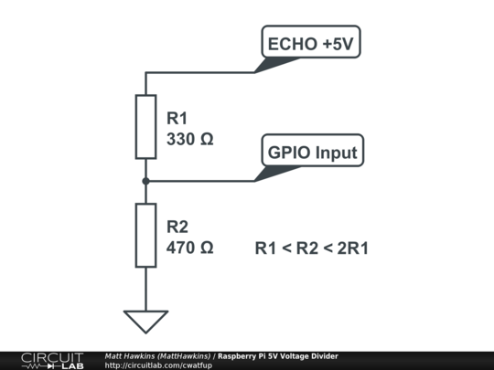

Habe gerade gelesen mit einem Widerstand ist kein Spannungsteiler
möglich.
Habe dazu noch das hier gefunden ist das sicher?
https://www.circuitlab.com/circuit/watfup/screenshot/540x405/

Ich habe hier einen kleinen Schlatplan vorbereitet, VS1 stellt hier die
3V vom RPI dar. Das VS2 die 5V der externen Quelle, diese Spannung wird
über ein handelsübliches Netzteil erzeugt. Dieser Strich der ins Nichts
führt soll ein GPIO Anschluss für den input darstellen. Alle GND´s
führen zum GND-Pin des Raspberrys. Sobald 5V an VS2 anliegen soll der
Transistor durchschlaten um am GPIO der als Eingang definiert wurde ein
HIGH zu erkennen. Ich bin mir leider nicht sicher wie groß der R1 sein
muss, ich habe hier leider nur den BC547
(https://www.arduino.cc/documents/datasheets/BC547.pdf).
Also folgende Fragen:
Ist die Schaltung überhaupt richtig?
Ist der Rasperry sicher?
Wie groß muss R1 sein?
