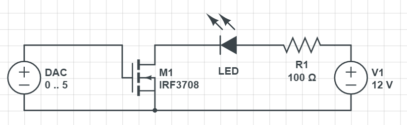

Wie du vom 'Gate des Mosfet' an den DAC gehen willst ist mir
schleierhaft, ich will es lieber auch gar nicht wissen ...
Aber, wenn du nur den Strom regelst wirst du den Effekt feststellen, das
die LED ausser der Helligkeit auch die Farbe ändern.
Wenn deine Mosfet bei den 3A pro Kanal schon heiss werden sind es
entweder die Falschen oder die Ansteuerung ist zu lahm.
Ein Schaltplan ersetzt hier 1000 Zeilen Prosa!

Naja, also im Widerstandsbetrieb wäre es komisch, wenn die Fets nicht
warm werden, die 3A sind wohl der maximal Strom.
500 1/s und 5 m/s sollten die Hand jeden cm aufleuchten lassen, nicht
jeden mm ;)
Um den Strom linear zu regeln brauchst du auch ne lineare Stromquelle
und da fällt viel Verlustwäre an.
Alternativ musst du ne Schaltung aufbauen, wo du mit nem kleinen
Widerstand (1/10 Ohm oder so) eine Spannung abgreifst, die über einen OP
verstärkst und auf eine Feedback Spannung zurück gibst, die das
Tastverhältnis für die Stromquelle einstellt. Wird oft bei
Buck-Konvertern so gemacht, um neben der Spannung den Strom regeln zu
können.
Das ist allerdings deutlich aufwändiger als mit PWM ein Mosfet zu
schalten.

@blubber: Sorry, hatte deinen Post übersehen. Zum DAC+Gate: Dazu hab ich
einfach einen Signalgenerator (Analog Discovery 2, hat nen 14 Bit DAC)
an das Gate des MosFET angeschlossen. Die Spannungsquelle für die LEDs
hing entsprechend an Drain und Source. Dazu wird eine 0.1Hz
Dreieckswelle (0-5V) erzeugt und die LEDs leuchten periodisch auf. In
der Schaltung verhält sich der MosFET dann ja an sich wie ein regelbarer
Widerstand, oder? Schaltplan ist angehängt.

> Dazu wird ein DAC an das Gate des für einen
> Farbkanal zuständigen Mosfet angeschlossen, über das Ausgangssignal des
> DAC lässt sich dann der Strom regeln.
Die Schaltung ist Unsinn, weil der Strom, der durch den MOSFET bei
vorgegebener Gate-Spannung fliesst, von Spannung, Temperatur und Laune
des MOSFET abhängt.
Du REGELST nicht, sondern du STELLST bloss (irgendetwas ein). Zum Regeln
müsstet du den Strom auch messen.
>  Das habe ich so bei mir gerade
> testweise aufgebaut und es funktioniert ganz gut. Allerdings wird der
> Mosfet relativ warm
Ach.
Daß eine lineare Strombegrenzung zu Verlusten führt, sollte nicht
überraschen. Während also der Rest der Welt gelernt hat, daß es schlauer
ist, eine Spannung durch einen Schaltregler runterzuregeln weil der
nicht so viele Verluste und damit Wärme erzeugt wie ein Linearregler,
meinst du gerade die Weisheit gefunden zu haben, statt PWM endlich
wieder unsägliche lineare Strombegrenzung "erfunden" zu haben. Wenn man
schon eine LED nicht pulsweise leuchten lassen will, dann setzt man eine
Spule davor, die mit ihrer Induktivität den STROM glättet trotz nur ein-
und ausschaltendem PWM Transistor.
Aber dazu müsste man lernen, wie Spulen funktionieren...

Durch anbringen einer Spule hinter den Mosfet ist mir ja wohl nicht
geholfen, weil der Mosfet ja einfach dicht macht. Die Spule kann da so
viel glätten wie sie will, da wird nix kommen. Oder sehe ich das falsch?

> Allerdings könnte man doch genauso einen Transistor nutzen um den Strom
> durch die LEDs zu regeln.
Jedenfalls nicht "genau" so gut.
Viele der neueren LEDs ändern in Abhängigkeit vom Strom merklich ihre
Farbe.
Meist wird das Licht mit zunehmendem Strom kurzwelliger, also
bläulicher.
Diese Farbänderung ist auch der Grund, weshalb man vorzugsweise mittels
PWM dimmt, denn bei Verwendung unterschiedlich langer/häufiger
Stromimpulse in stets gleicher Höhe ändert sich die Farbe kaum.
Geringfügig ändert sich aber auch dabei die Wellenlänge des emittierten
Lichts, allerdings in entgegengestzter Richtung, weil sich der LED-Chip
je nach Leistung unterschiedlich erwärmt.

Okay, das mit dem Buck Converter ergibt schon ziemlich Sinn. Da ist ja
einfach eine Diode über die der Strom nachgezogen werden kann.
Ja mir ist schon bewusst, dass der Code nicht hübsch ist.

Ein Buck wird nicht funktionieren.
Ohne Strommessung + Regelung ohnehin nicht, denn ein Buck ist mehr als
blind ein / aus.
Du hast eine Menge LED Segmente mit Serienwiderstand auf den Strips.
Regeln könntest Du mit dem Buck nur die Eff. Spannung für alle LED
Segmente.
Da VF der LEDs nie gleich ist werden die unterschiedlichen Segmente dann
unterschiedlich hell leuchten und auch den Farbort verändern.
Zudem hast Du einen relativ großen Spannungsabfall über die Strecke,
d.h. die vorderen Segmente sehen mehr Spannung als die hinteren.
Das merkt man bei 100% Spannung + PWM nur nicht weil das Auge sich da
leicht betrügen läßt.
Du legst Dir die Latte auch viel, viel zu hoch auf.
10bit, vieleicht 12bit reichen mehr als aus um keine Sprünge mehr zu
sehen.
Dein befürchteter Stroposkopeffekt würde auch nur bei drehenden Teilen
zum Tagen kommen. Eine schnelle Handbewegung würde nur ruckartig
aussehen wenn Du wie wild damit herumfuchtelst.
Wie gesagt 10bit / 100Hz und damit habe ich recht anspruchsvolle
Kundeninstallationen beleuchtet.
Ich bin damals von PWM weg hin zu PDM weil es einen weiteren Effekt gibt
der erheblich reinhaut.
Du hast eine gemeinsame V+ bzw. GND für alle LEDs.
Die PWM Hardware schaltet immer alle zugleich an und dann je nach
Sollwert unterschiedlich früh wieder aus.
D.H. es gibt einen Zeitpunt an dem ALLE LEDs Strom ziehen und der
Spannungsabfall auf dem common dramatisch wird.
Dabei verzieht sich die Farbe komplett ins rote weil rot die geringste
VF hat.
PDM verschleift das über den ganzen Zyklus.
