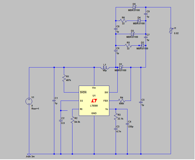

Auf der Seite von Linear Technolgies, wird ein Schema bezüglich des
LT8580 gezeigt,
http://www.linear.com/solutions/5232
Die gezeigten Dioden im Voltage-Doubler sind laut Datenblatt nur für
100V ausgelegt.
Kann es sein das die gezeigte Schlatung fehlerhaft ist.
