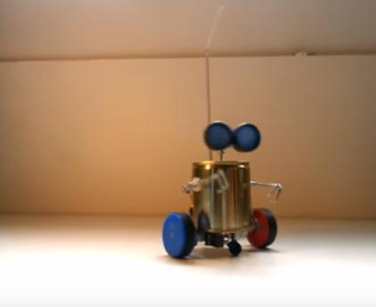

hat jemand eine Idee, wie dieser Roboter funktionieren könnte?
https://www.youtube.com/watch?v=HvwLxSmPwP0
Die Armbewegung entsteht durch exzentrisch angebrachte Rollen, um die
jeweils eine Drahtschlaufe gelegt ist, die beim Fahren den jeweiligen
Arm bewegt.
Ob die Bewegung der Augen an die Bewegung der Reifen gekoppelt ist,
konnte ich noch nicht rausfinden. Möglicherweise werden die Augen über
einen Servo gesteuert.
Zur Stabilisierung ist jeweils vorne und hinten ein kleines Rad
montiert.
Was wird wohl zum Antrieb der Seitenräder benutzt? Jeweils ein
Getriebemotor?
Gast #4509947
Es sieht so aus, als wenn zwei verschiedene Getriebe im Einsatz wären
(links weiß, rechts schwarz vom Roboter aus gesehen).
Ob der Roboter ferngesteuert ist (wegen der Antenne)?
