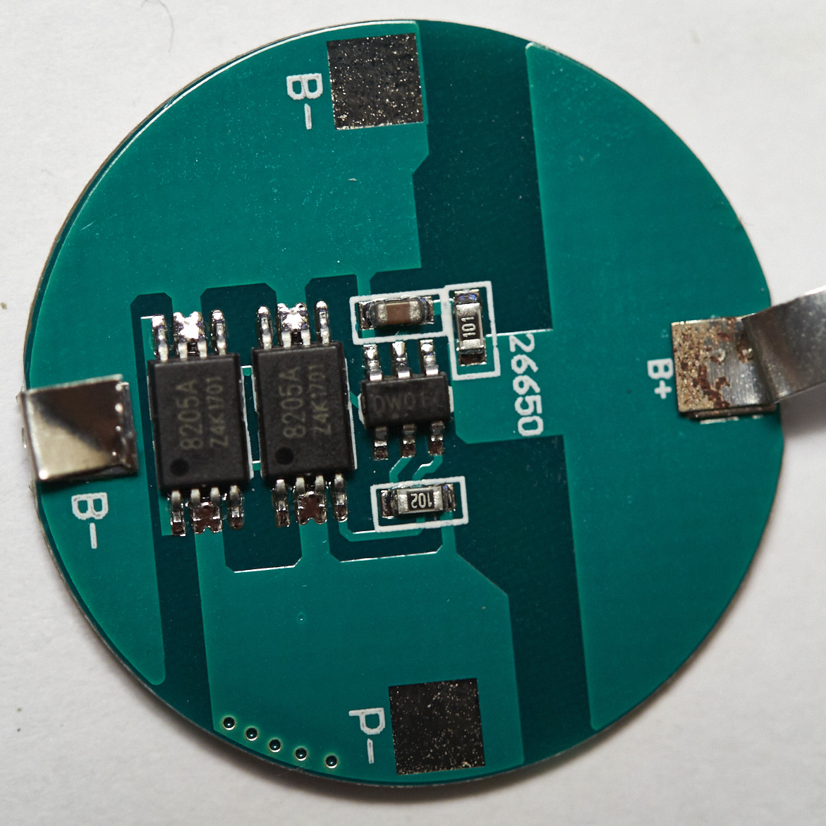

da ich letztens aus Neugier einen meiner Trustfire LiIon Akkus zerlegt
habe, habe ich für nette Mitmenschen das Schutzboard fotografiert und
hochgeladen. Das Thema ist immer wieder aktuell, welche Akkus jetzt
Schutzschaltungen haben und welche nicht und bei welchen nur ein leeres
PCB (gibts tatsächlich auch) eingelötet wurde. Zumindest bei meinen
erworbenen Chinaakkus sieht alles seriös aus.
Wer Interesse hat, kann hier schreiben, was die Schutzschaltung genau
alles macht. Ich weiss nur, dass sie zuverlässig bei 6A abschaltet. Ob
sie vor  Überspannung und Unterspannung schützt, weiss ich nicht.
