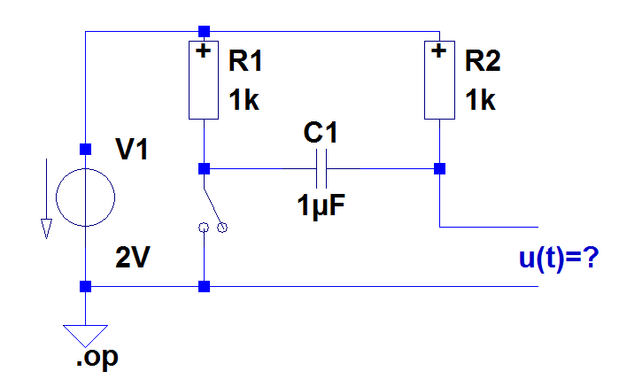

Ich brauche Hilfe bei der Schaltung . Ich muss ermitteln , WIE die
Spannung am Kondensator ansteigt , wenn der Schalter alle 5ms
gelschlossen und wieder geöffnet wird. Danke schon im voraus ,wenn
jemand mir das erklären kann. Ich habe zwar die Lösung , weiß aber nicht
, ob sie richtig ist. Schaltung ist im Anhang. Und auch natürlich der
Wert der Spannung bitte die dem jeweiligen Zeitpunkt.

Wenn ich den Schalter schließe, lädt sich der Kondensator über 1kOhm bis
auf die Versorgungsspannung auf. Wenn ich den Schalter öffne, dann
entlädt er sich über 2kOhm wieder bis auf 0V. Aber vorsicht: das
beschreibt nicht U(t) sondern Uc(t)!
