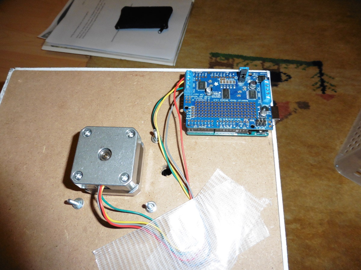

bin hier neu und suche jemanden von Euch, der mit bei der Erweiterung
meiner Drehtellersteuerung behilflich sein kann. Habe ein Projekt mit
Anleitung Für den DAVID 3D Scanner erfolgreich umgesetzt, stoße aber nun
an meiner technischen Grenzen. Möchte meinen Drehteller mit zwei Tasten
so erweitern, dass man nicht mehr über das Arduino Board die Anzahl der
Teildrehungen eingibt, sondern direkt über zwei Tasten und einem
Ausgabedisplay.

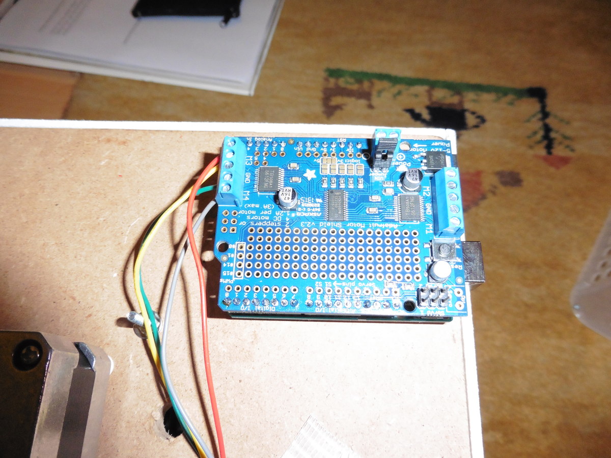

Benutze eine Arduino Uno + Motorshield V2 und Schrittmotor.
Hier der Code:

Bin gerne bereit auch das ganze zu entlohnen. bitte nur seriöse
Angebote.

du möchtest also die variable limit nicht mehr im Quellcode definieren
sondern über 2 tasten hoch zählen bzw runter zählen und das an ein
Display geben?
was für ein Display schwebt dir vor? (7 Segment anzeige z.b.)
Eine Möglichkeit in die Scanner Software einzugreifen gibt es nicht? (Um
den Wert für limit über die serielle Schnittstelle übertragen)

Ja das ist doch ein ideales Einstiegsprojekt in die Arduino Welt!
Wieviele Pins sind noch frei? Du kannst dich bei adafruit (unter led
oder lcd & displays) nach displays umschauen, vllt. nicht direkt
übertreiben mit nem vollfarb tft display aber für die Displays von
adafruit sollte es im großen und ganzen fertige bibliotheken zur
ansteuerung geben, also nicht viel aufwand bei der implementierung. Das
wäre doch sicher was für den Anfang:
https://www.adafruit.com/products/878
Dazu noch 2 Taster und es kann losgehen.
